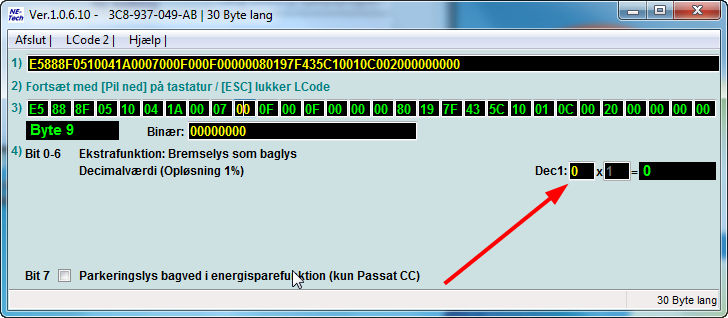

Hvor koder man midten til at være slukket?
Re: Montering af lys i de inderste lygter - Passat 3c (Skyli
Indlæg af HansH » 26. jul 2016, 06:45
majbom skrev:Hvor koder man midten til at være slukket?
Ved at sætte værdien til 00 her.
Der står formodentlig 10 nu.

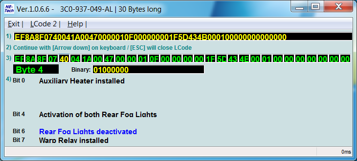

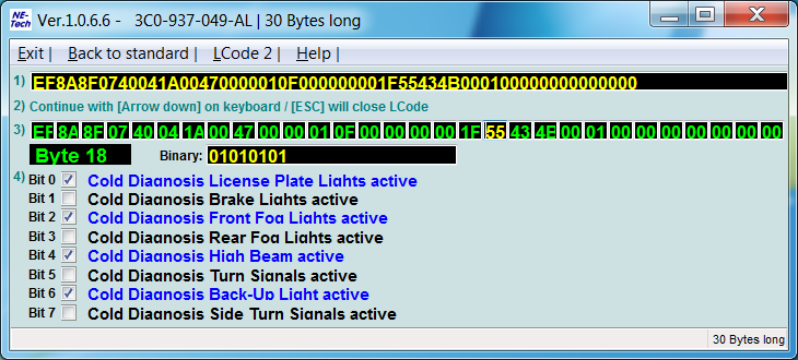

Hvad gør i med tågelyset, når i laver db. baklys?
Jeg har prøvet at sætte bit 6 til 1 i byte 4 og bit 3 til 0 i byte 18, men det hjælper ingenting - jeg får stadig pærefejl

majbom skrev:Hvad gør i med tågelyset, når i laver db. baklys?
Hvordan har du forbundet den røde LED-ring i højre side... parallelt / luset på venstre røde LED-ring, eller selvstændig forbindelse på rear fog light udgangen på CE ?

Jeg har ikke hørt om et scenarie hvor bilen kan køre rundt helt uden tågelys.
Jeg monterede mine de to røde inderste ringe på hver sin udgang til tågelys på CE. Derefter koder man dem til at de også skal lyse med som nærlys, og på den måde spiller det hele. Hvis man synes det ser smart ud, kan man også kode dem til at virke med på stoplyset. (Det syntes jeg så ikke, men smag og behag..)
Dvs. min anbefaling er klar: forbind de to røde ringe til tågelys udgangene på CE, og så har du alle muligheder for at konfigurere det som du vil have det, udelukkende med kodning.
Hvis du vælger løsningen med at luse dem på de yderste baglygter, så kan jeg ikke se du har andet alternativ end at lade hh.vis tågelys og baklys være som det er standard - dvs med hh.vis en rød 21W pære i venstre side, og den hvide baklygte i højre side.
Tror simpelt hen ikke CE vil acceptere at der slet ikke skulle være tågebaglys på bilen.

Ja okay, det kan jeg godt se. Det er godt nok sjældent jeg bruger p-lyset, men det skal laves ordentligt uanset. Jeg må i gang med at splitte kabinen ad Billede
Tak for inputs! Billede
Indlæg af HansH » 7. maj 2017, 21:38
majbom skrev:Ja okay, det kan jeg godt se. Det er godt nok sjældent jeg bruger p-lyset, men det skal laves ordentligt uanset. Jeg må i gang med at splitte kabinen ad Billede
Højre tågelygte skal på T12k (stik C) pin 3.
God fornøjelse! :)
