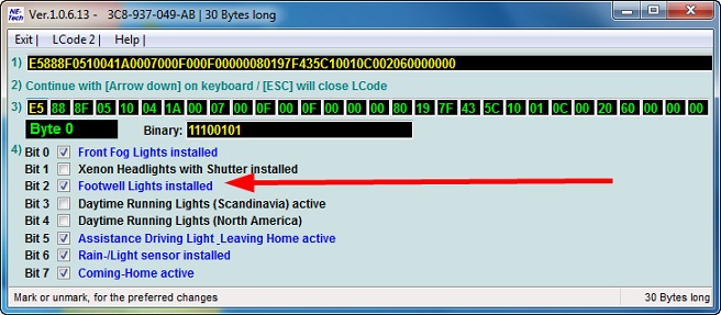

Ja. Fodrumsbelysning skal aktiveres i [09] - byte 0/bit 2:
MEN! Jeg tænker på hvor meget du vil have ud af den her løsning ..... hvis din Touran er fra 2005, så vil jeg gætte på at din centralelektronik måske hedder 3C0 xxx xxx ? Hvilket vil sige at du i så fald ikke har muligheden for at kode fodrumsbelysningen som ambientebelysning under kørsel. For at det er muligt, skal du have en nyere CE som hedder 3C8 xxx xxx ....
Hvis din CE er en 3C0 vil du ikke have denne:

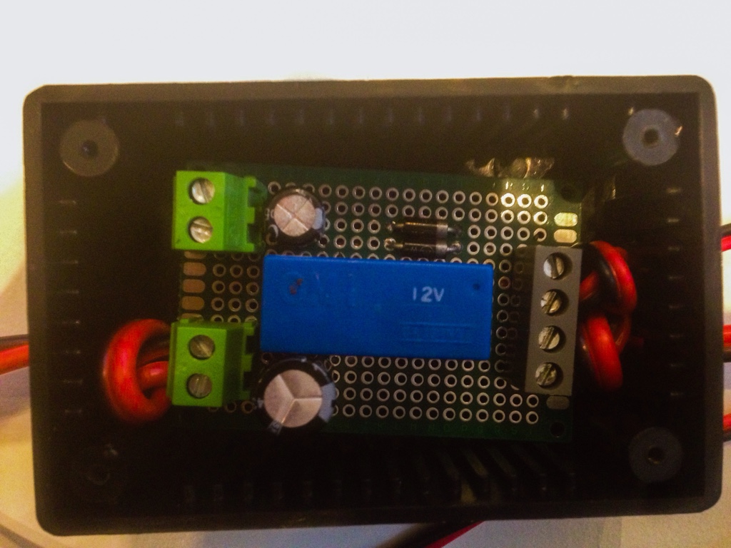

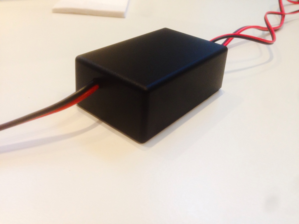

Jeg har desværre ingen forstand på at lodde ting sammen osv så jeg fik min ven Christian hos
Brinck Elektronik til at laver en fine lille boks til mig.
Boksen har vi testet og den fungere fint med en multimeter sat på.
Jeg bestiller de nødvendigt stumper i næste uge og holder siden opdateret.
Den lille smart boks som er mindre en min iPhone 5 men lidt tykker.
Indhold af boksen. Christian valgt at brug en kredsløbsplade isted for et sokkel. Smart og meget ren

HansH skrev: Den løsning Cruisar har fået lavet hos sin elektronik-pusher, er virkelig nice efter min mening.
Løsningen med det hele bygget sammen på en printplade, er langt mere elegant og nydelig end min.
Det synes jeg også er noget værd.

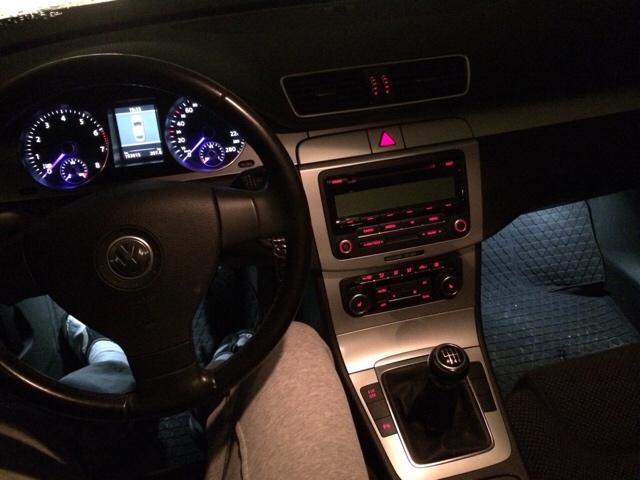

Så er jeg også kørende med to-farvet fodrumslys i min Passat.
Tak til Hans, Christian (elektronik pusher fra brinck) og Claus (diskoboy)
Vi mangler dog de bageste men det er kun spørgsmål om tid :D :mrgreen:
