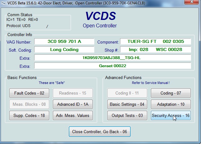

Nu er det imidlertid blevet muligt at kode med VCDS, såfremt et par forudsætninger er opfyldt.
Forudsætninger
* VCDS version 14 eller nyere
* Generation 4 dørstyremodul (skal køre UDS protokol)
Hvilken generation dørstyremodulet er, kan man let aflæse i VCDS scan for adresse 42.
Hvis der f.eks. kun står MAX3, vil det ikke fungere.
Der skal stå GEN4:

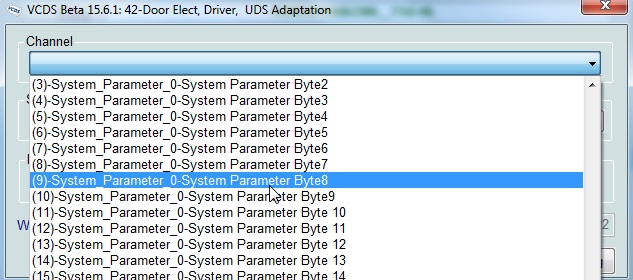

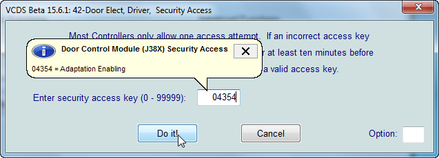

1. Adresse 42 Driver Door Electronics --> Security Access
2. Security access key = 04354 --> Do It !

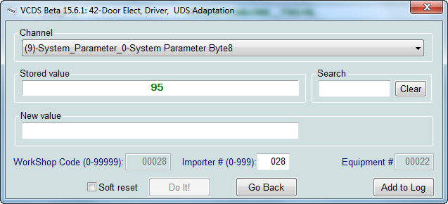

3. Adaptation
4. Scroll (der er langt..) ned til (9)-System_Parameter_0-System Parameter Byte8
5. Kodning
90 = ingen klap via fjernbetjening
95 = indklap via fjernbetjening, udklap når tænding ON
99 = indklap via fjernbetjening, udklap når førerdør åbnes
