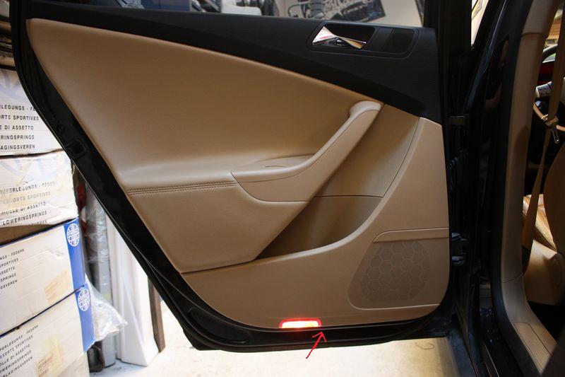

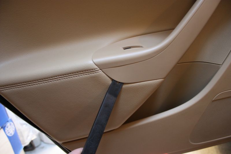

Jeg starter med bagdørene, da jeg ved at jeg kommer til at køre minimum én dag uden lyd i de døre jeg starter med. Der sidder en Torx skrue ved den røde pil som skal ud.
IMG_1142 [800x600].JPG (66.92 KiB) Vist 44525 gange
Afdækningen på håndtaget skal af, da der sidder 2 store Torx skruer derunder. Brug et værktøj der ikke ridser som fx kunststof brækjernet vist her.

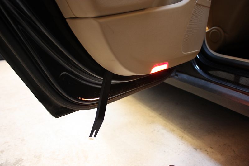

Når skruerne er taget ud, kan dørbeklædningen trækkes af. Det er nemmest at starte i bunden. Når alle klips er løsnet, trækkes beklædningen op af.

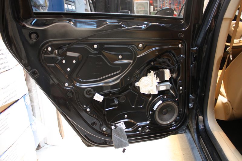

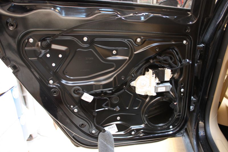

Popnitterne i den originale højtaler bores ud, og højtaleren fjernes. Den nye højtaler sættes på plads og popnittes fast.

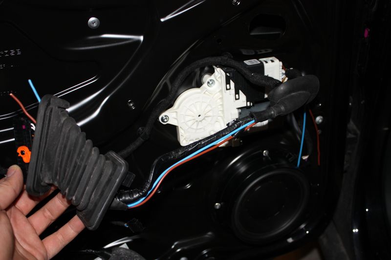

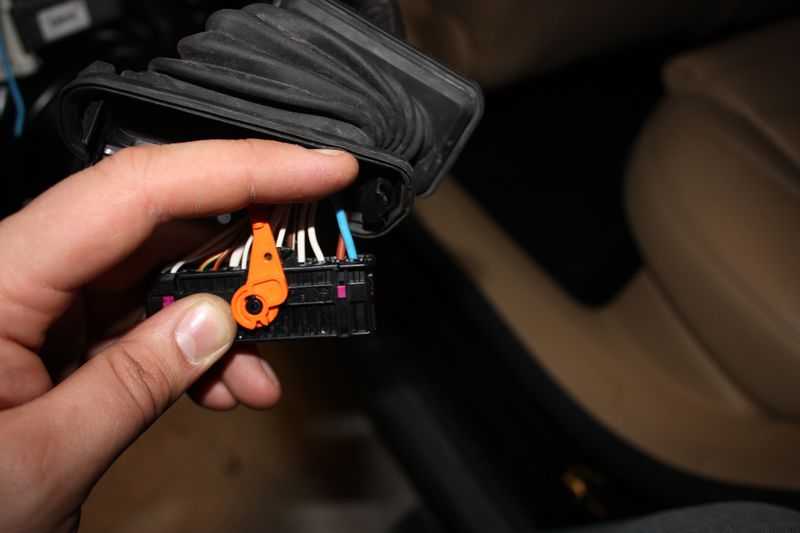

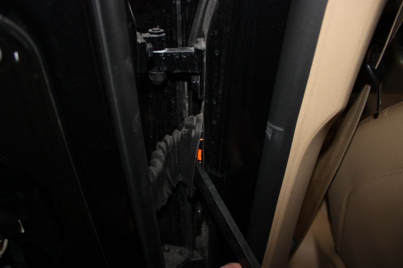

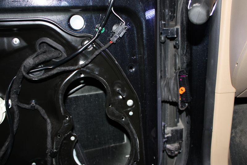

Herefter afmonteres stikket der får fra dør til karroseri. Gummi afdækningen er lige til at klikke af med førnævnte brækjern.
IMG_1149 [800x600].JPG (47.5 KiB) Vist 44520 gange

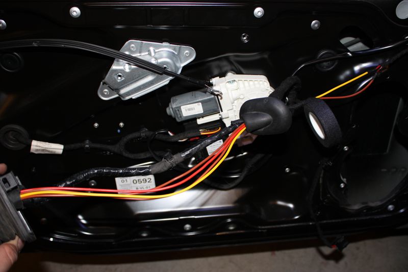

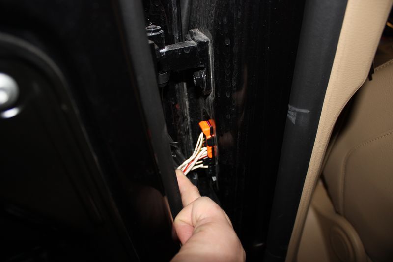

Når gummiet er væk, kan stikket tages ud, ved at trække den orange lås nedaf.
IMG_1150 [800x600].JPG (48.05 KiB) Vist 44516 gange

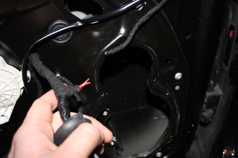

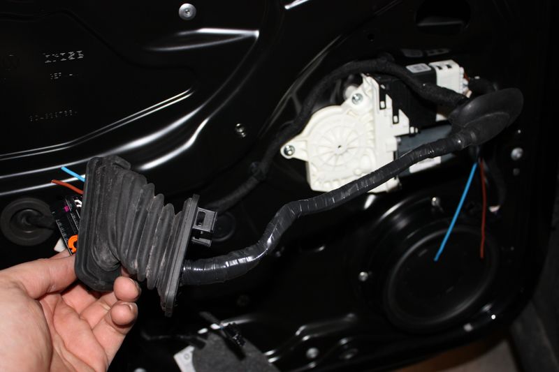

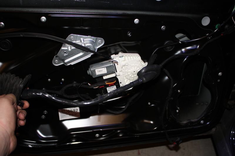

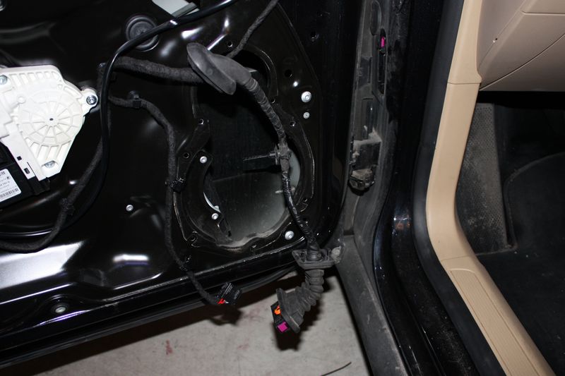

Herefter trækkes hele ledningsbundtet igennem døren så man kan komme til at sætte de nye ledninger i.
IMG_1151 [800x600].JPG (68.02 KiB) Vist 44516 gange
Isoleringstapen åbnes i enderne, og så klipper man lige gummi manchetterne lidt op, så man kan komme til at trække ledningerne igennem.
IMG_1156 [800x600].JPG (40.84 KiB) Vist 44511 gange

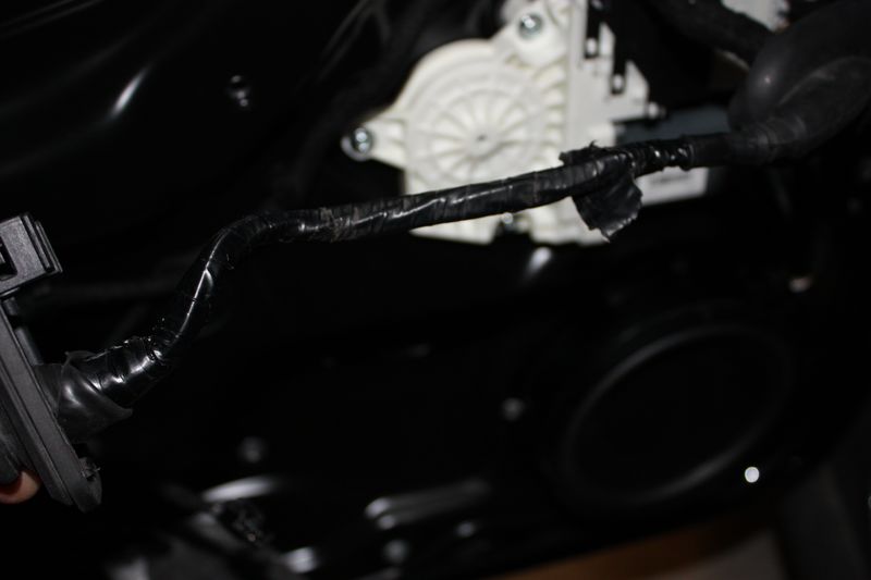

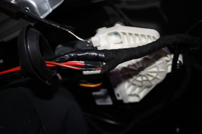

Så er der trukket et sæt ledninger igennem til diskanten. Ledningen til bas/mellemtone højtaleren fanger jeg inde i bilen.
IMG_1157 [800x600].JPG (61 KiB) Vist 44512 gange
Det hele isoleres pænt igen, så ledningerne er beskyttet og ikke flagrer rundt inde i døren, med risiko for at de kommer i klemme i ruden når den kører ned.
IMG_1159 [800x600].JPG (60.19 KiB) Vist 44509 gange

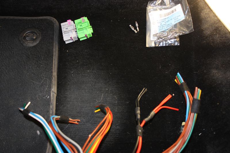

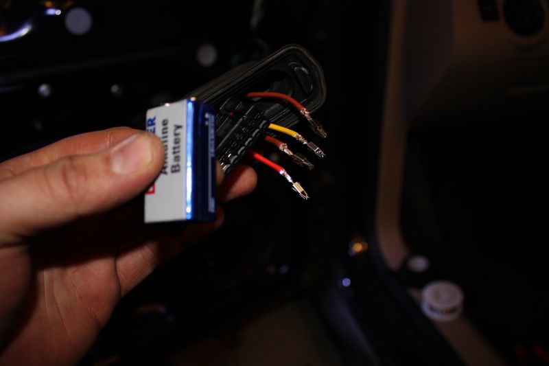

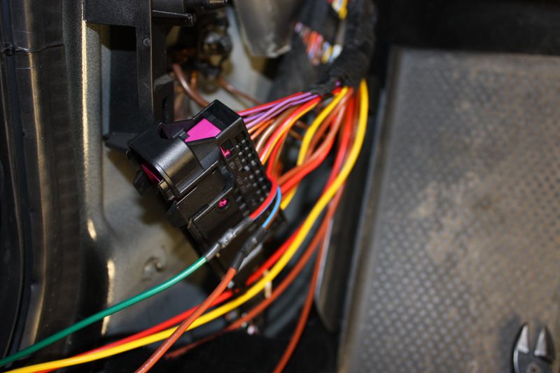

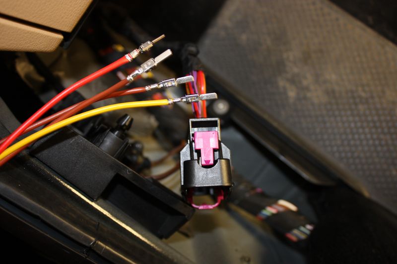

Stikben sættes på ledningerne og de placeres i multistikket der kommer fra døren. Husk at notere hvilke placeringer du vælger. Jeg brugte 27 og 28.
IMG_1160 [800x600].JPG (52.5 KiB) Vist 44510 gange

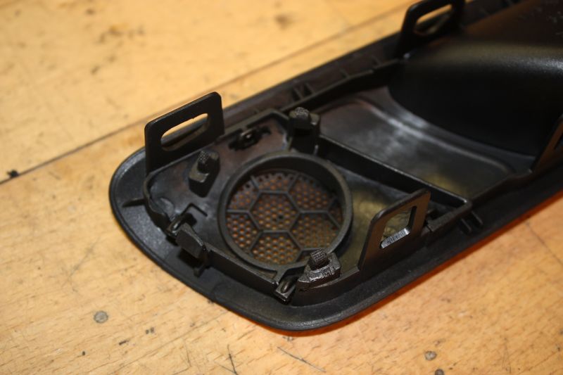

Med en flad skruetrækker er det en smal sag lige at knække det smeltede plast, som holder diskanten fast.
IMG_1166 [800x600].JPG (64.71 KiB) Vist 44506 gange

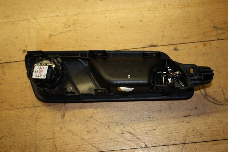

Den nye diskant sættes ned over tapperne og så kan man lige smelte plastikken igen med en loddekolbe el.lign. Det lugter lidt. :-)
IMG_1167 [800x600].JPG (66.79 KiB) Vist 44504 gange

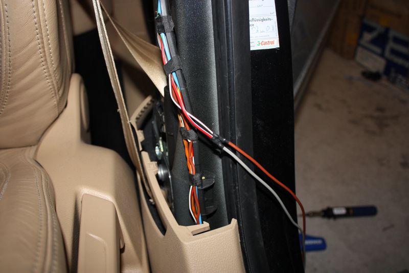

Ledningerne til diskanten føres ned sammen med det originale kabelbundt, og så har jeg loddet nye ledninger på de originale højtalerledninger der går ud i døren til bas/mellemtone. Selvfølgelig isoleret med krympeflex.
IMG_1170 [800x600].JPG (70.04 KiB) Vist 44504 gange

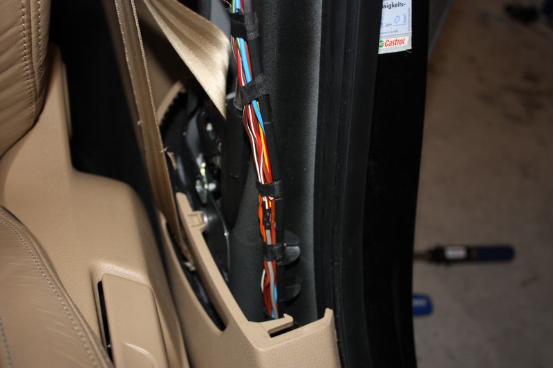

Herefter trækkes ledningerne ned sammen med resten af de originale ledninger, det kniber lidt med pladsen i tape-omviklingerne når den sidste ledning skal igennem men det kan lade sig gøre med lidt tålmodighed.
IMG_1173 [800x600].JPG (60.01 KiB) Vist 44504 gange

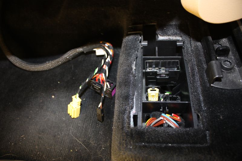

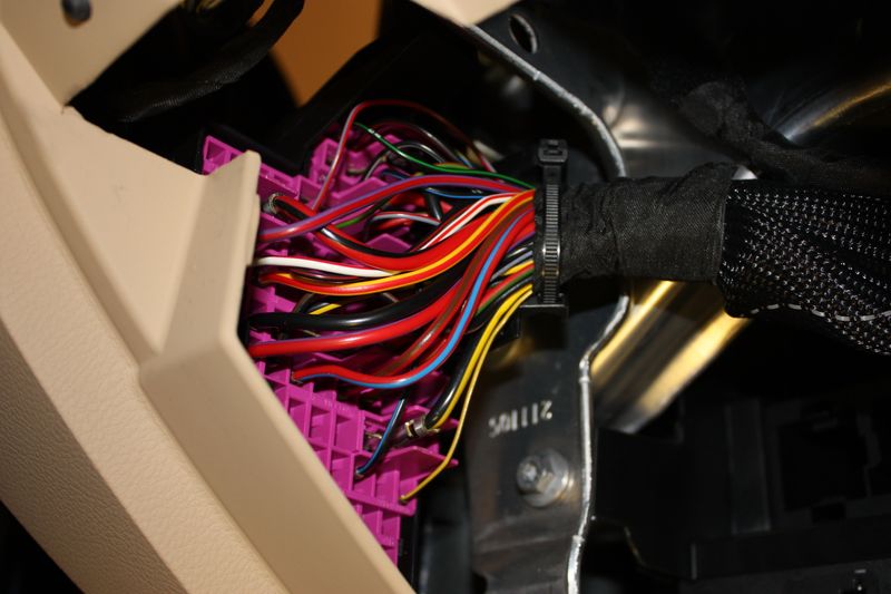

Herefter trækkes det nye ledningsbundt hen til stik-samlingerne til forsædet, der er MASSER af plads dernede. Jeg har samlet de nye ledninger for hver ca. 15cm med førnævnte stof-tape for at holde styr på det hele. Så er det ellers videre til næste dør.
IMG_1174 [800x600].JPG (76.2 KiB) Vist 44454 gange

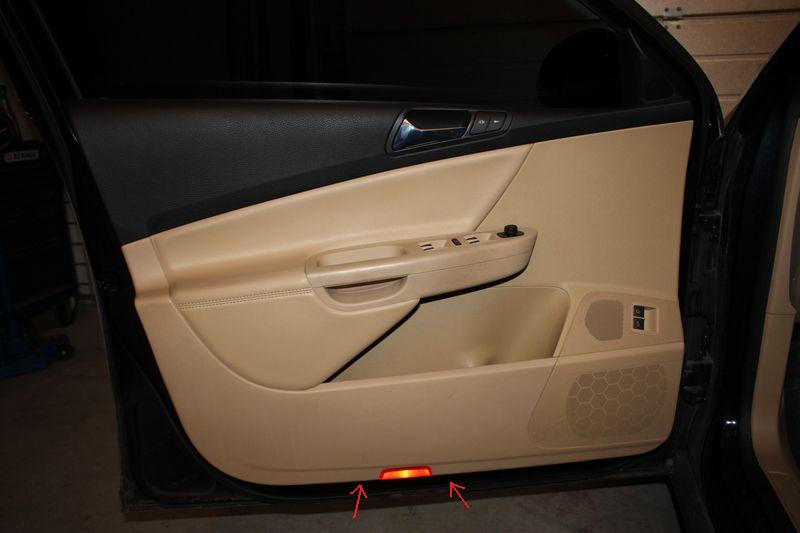

Så blev det tid til fordørene. Der sidder 2 torx skruer ved de røde pile som skrues ud, og derefter afmonteres selve grebet med el-rudekontakter osv. Det afmonteres ved at tage fat længst inde mod bilen og trække op. Det er bare klipset fast.
IMG_1175 [800x600].JPG (48.8 KiB) Vist 44453 gange

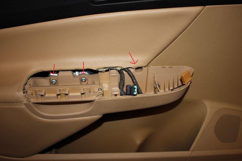

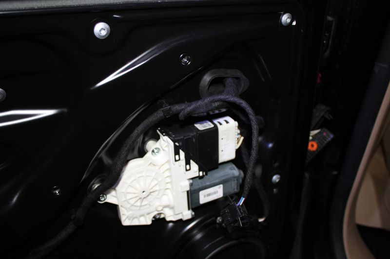

De 3 store torx skruer ved de røde pile skrues ud, og så kan dørsiden klipses af, på samme måde som de bagerste.
IMG_1177 [800x600].JPG (61.68 KiB) Vist 44448 gange

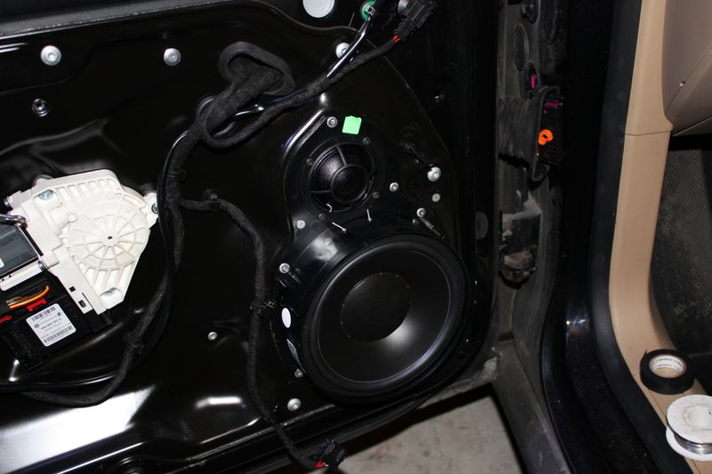

Den originale bas/mellemtone tages ud, ved at bore popnitterne ud, ligesom bagved. Ledningsbundt trækkes ud i døren, ligesom bagpå. Vær opmærksom på den sorte klips der holder ledningerne ind på døren lige oppe til højre over bas/mellemtonen.
IMG_1179 [800x600].JPG (73 KiB) Vist 44445 gange

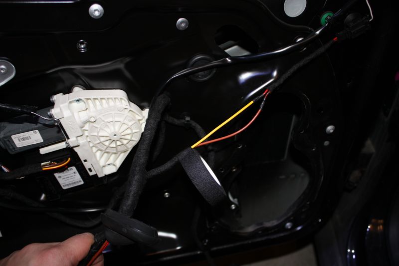

Her er alle 4 ledninger til diskant og mellemtone trukket igennem, og så er det bare at pakke det hele ind i hhv. isoleringstape og stof-tape.
IMG_1184 [800x600].JPG (67.73 KiB) Vist 44440 gange

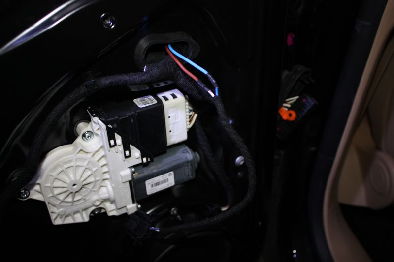

Der sættes stikben på ledningerne og da jeg bruger brun ledning til minus på alle højtalere tjekker jeg med et 9V batteri hvilken ledning der hører til hvad.
IMG_1188 [800x600].JPG (40.61 KiB) Vist 44438 gange
Så sidder ledningsbundtet der igen, og igen, kan man faktisk ikke se at jeg har været i gang. Det er lidt idéen i det hele. :-)
IMG_1190 [800x600].JPG (80.8 KiB) Vist 44438 gange

Højtaleren sættes på plads og popnittes fast, og stikket sættes i.
IMG_1191 [800x600].JPG (71.87 KiB) Vist 44436 gange

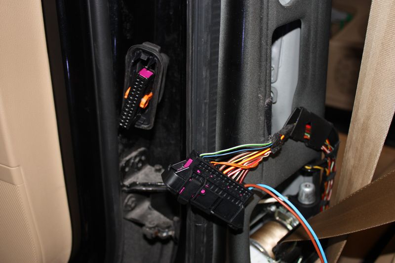

Et nyt sæt ledninger gøres klar med stikben og placeres i stikket der kommer fra bilen. Igen, husk placeringerne!
IMG_1192 [800x600].JPG (66.85 KiB) Vist 44437 gange

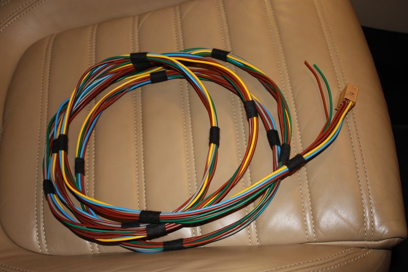

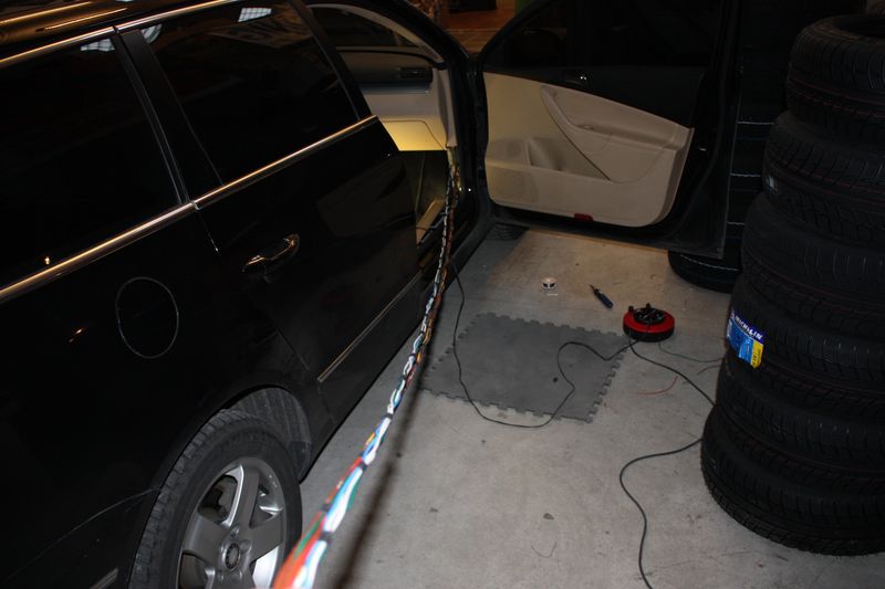

Ét stks ledningsnet fra passagersiden, klart til at blive trukket igennem bilen og over til førersædet. Her er både kabler fra for og bagdør i passagersiden. Du skal have RIGELIGT med ledning her, ca. 3½ meter.
IMG_1199 [800x600].JPG (61.64 KiB) Vist 44320 gange

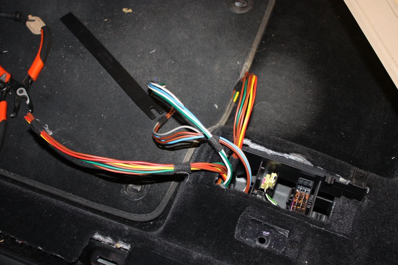

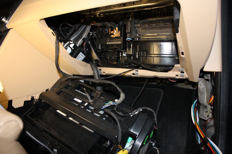

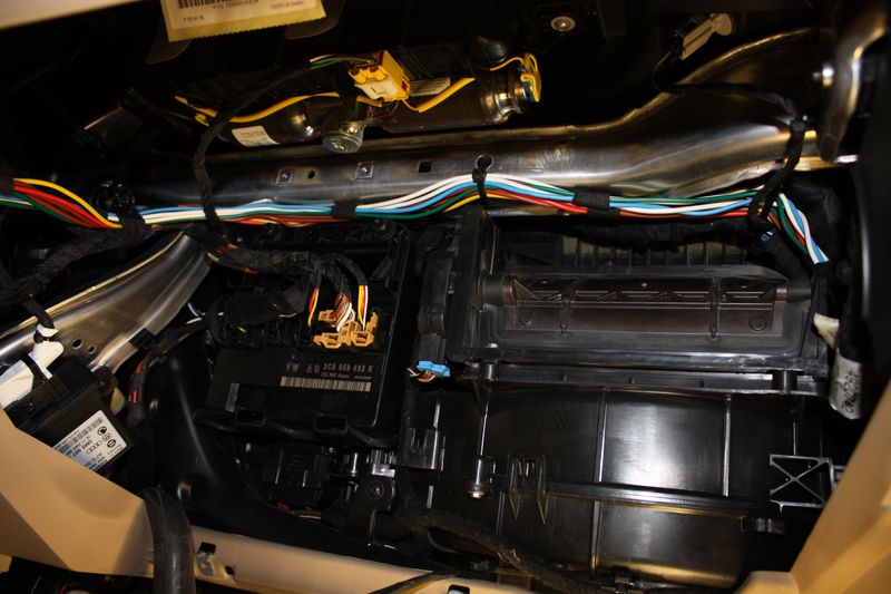

Så skal handskerummet ned, så kablerne kan trækkes bagom. Det sidder fast med 6 skruer. 4 i toppen hvoraf de første 3 er markeret med pile. Derudover én mere helt ovre til venstre og 2 i bunden.
IMG_1200 [800x600].JPG (51.16 KiB) Vist 44319 gange
Så er det nede og kablerne kan hænges op på plads. Jeg har ikke pillet nogle ledninger af handskerummet, det kan sagtens ligge på gulvet uden.
IMG_1202 [800x600].JPG (86.34 KiB) Vist 44317 gange
Så ligger kabelbundtet trygt og godt, og ude af vejen for alt andet.
IMG_1203 [800x600].JPG (86.93 KiB) Vist 44315 gange

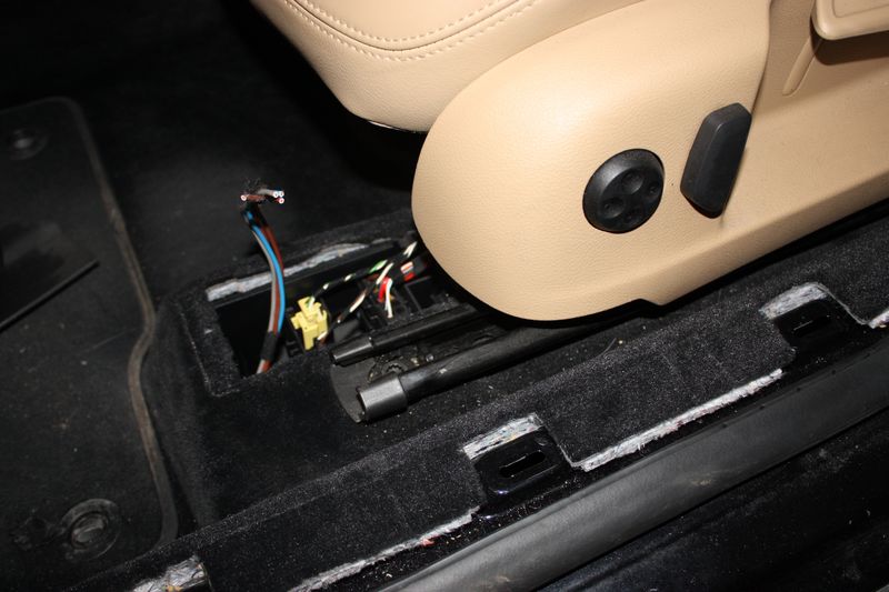

Her begyndte jeg at kede mig med at trække ledninger, så jeg skruede førersædet ud så man kan komme ordentligt til at montere forstærkeren. Stikkene til sædet kobles fra i hullet hvor alle de nye ledninger kommer op, og så sidder sædet ellers fast med 4 skruer.
IMG_1204 [800x600].JPG (80.29 KiB) Vist 44315 gange

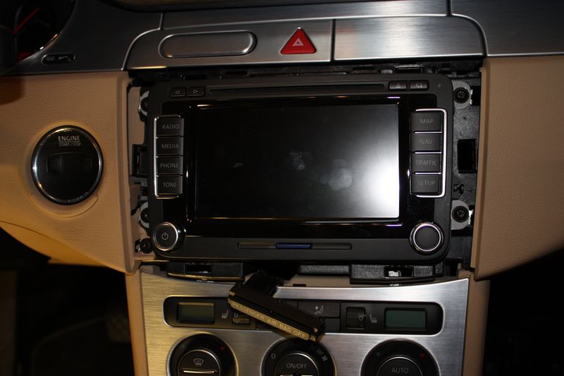

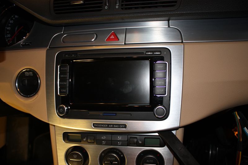

Herefter er det ud med radioen, så vi kan komme videre med at trække kabler igennem midterkonsollen, og så skal der jo også lige trækkes et par stykker eller 10 oppe fra radioen og ned til forstærkeren. Rammen klikkes af til at starte med. Igen med et værktøj der ikke ridser.
IMG_1205 [800x600].JPG (69.53 KiB) Vist 44318 gange

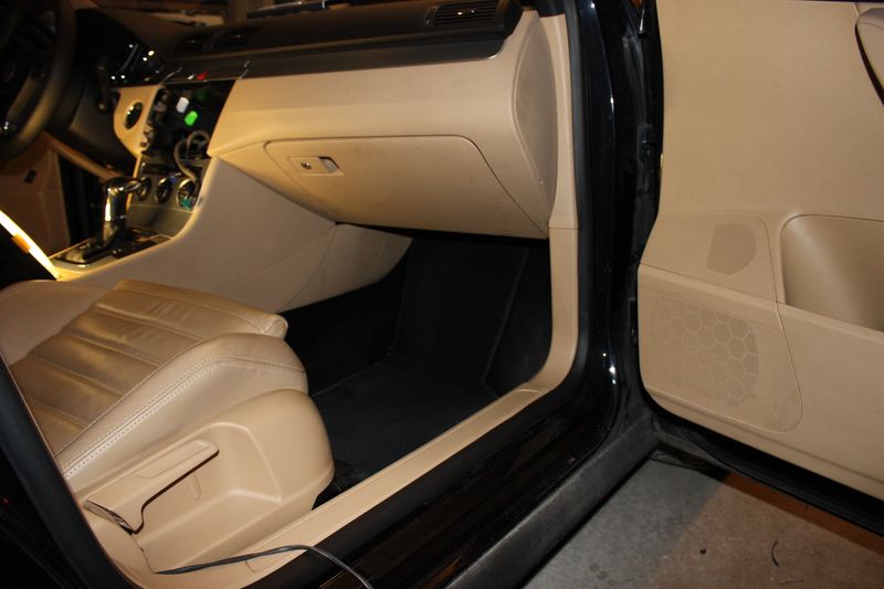

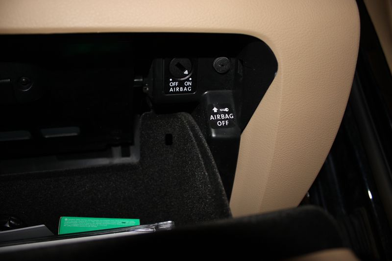

Jeg tager altid airbag lampen ud af rammen og lader den hænge i ledningen, af 2 årsager. For det første risikerer man ikke en airbag lampe der lyser, fordi man er kommet til at sætte tænding på bilen, mens stikket er taget af, og så fordi stikket nemt risikerer at ryge ind bagved det hele, hvis det bare hænger løst.
IMG_1206 [800x600].JPG (69.47 KiB) Vist 44318 gange

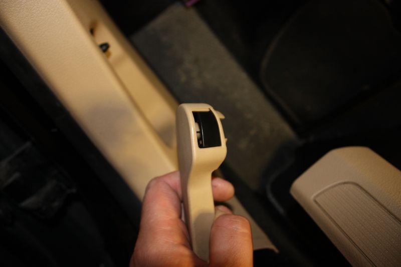

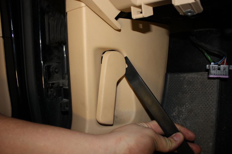

For at trække kablerne ned langs panelet skal sparkepanelet af, og dermed også håndtaget til at åbne motorhjelmen. Der sidder en plastic låseklips på bagsiden som kan vippes ud med en flad skruetrækker el.lign.
IMG_1209 [800x600].JPG (57.11 KiB) Vist 44318 gange
Når det skal sættes på igen, sætter du bare den sorte klips tilbage i håndtaget og klikker det hele ind over palen.
IMG_1210 [800x600].JPG (43.04 KiB) Vist 44318 gange

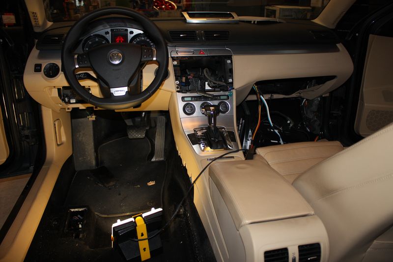

Så er kabelbundtet trukket ind igennem midterkonsollen og handskerummet kan monteres igen, og resten af passagersiden samles. Nu begynder det at ligne noget!
IMG_1211 [800x600].JPG (64.81 KiB) Vist 44318 gange

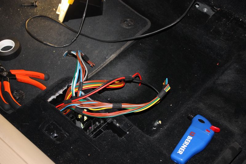

Kabelbundtet er nu på den rigtige side af midterkonsollen og skal nu bare trækkes under tæppet så det lander det rigtige sted.
IMG_1212 [800x600].JPG (78.57 KiB) Vist 44317 gange

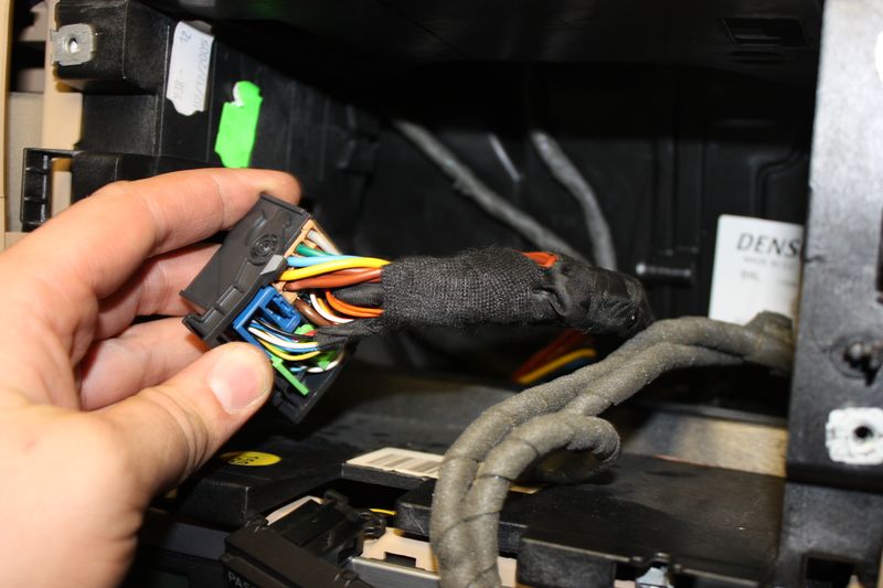

Et stks ledningsnet fra radio til forstærker klar. Jeg genbrugte stikhuset fra højtalerudgangene og stak benene ud, og erstattede dem med nye. Der er desuden trukket 2 0,75mm2 ledninger til CAN high/low, med i bundtet.
IMG_1214 [800x600].JPG (82.69 KiB) Vist 44212 gange

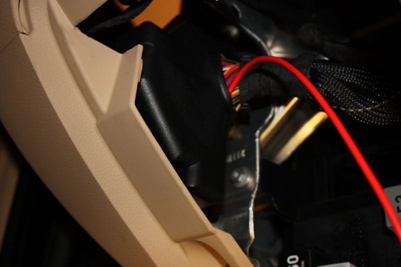

Så ska vi ha trukket en fast plus til forstærkeren, fra sikringsboxen, selvfølgelig med en sikring i. Jeg fandt en ledig plads og så ska der en 30A sikring i. Jeg brugte 2,5mm2 kabel.
IMG_1216 [800x600].JPG (75.17 KiB) Vist 44212 gange
På med låget igen, og så skal ledningen bare trækkes ned til forstærkeren.
IMG_1217 [800x600].JPG (53.65 KiB) Vist 44213 gange

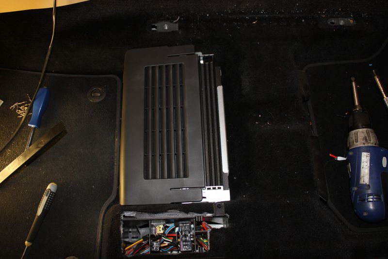

Så er alle ledninger klar ved forstærkeren... Så skal vi bare have en masse stikben på og sat dem rigtigt i stikkene.
IMG_1218 [800x600].JPG (88.52 KiB) Vist 44211 gange
Bemærk plus og minus (rød og sort) er delt ud i 3 hver.
IMG_1219 [800x600].JPG (86.27 KiB) Vist 44212 gange
Done !! Mart!n kom forbi og distraherede mig, så jeg glemte sgu at tage billeder af da jeg samlede stikkene, men det er en langsommelig proces... Stikplacering følger. Benyt et 9V batteri til at tjekke hvilke højtalerledninger der går til hvad, hvis du er i tvivl.
IMG_1222 [800x600].JPG (68.41 KiB) Vist 44209 gange
Forstærker
