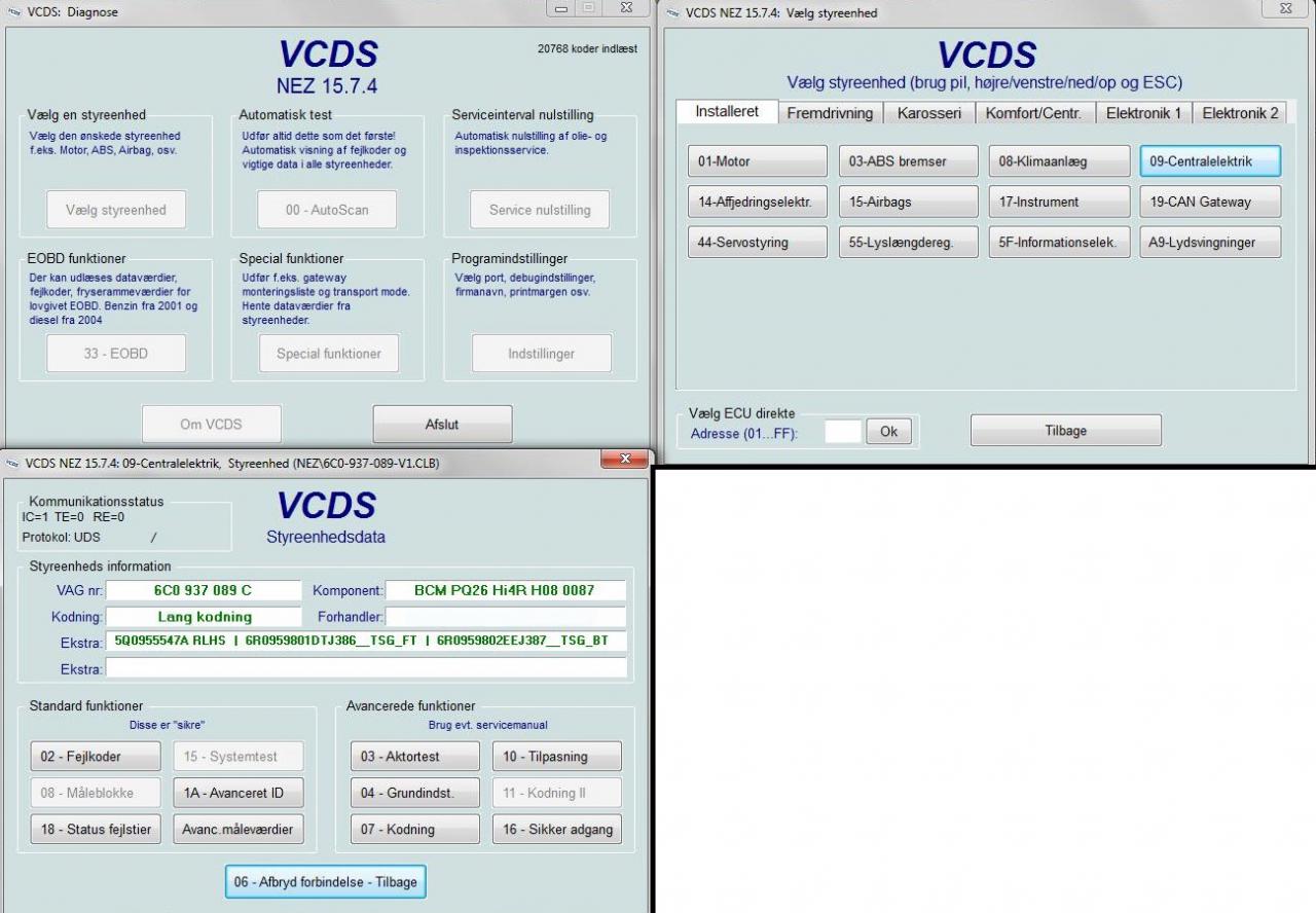

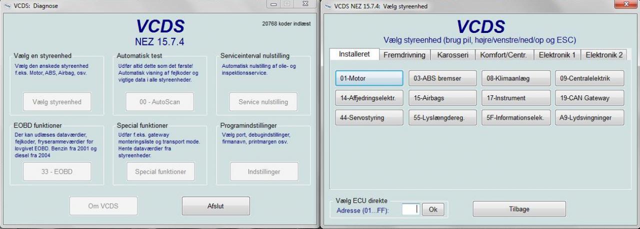

Har langt om længe fået anskaffet mig et VCDS kabel, og dermed også begyndt at kode lidt på den nye bil..
Har ikke rigtigt kunne finde noget som helst med nummerpladelys i "Long Code helper" så derfor har jeg prøvet mig lidt frem, og kom frem til den rigtige tilpasnings kanal:
-> 09 - Centralelektrik

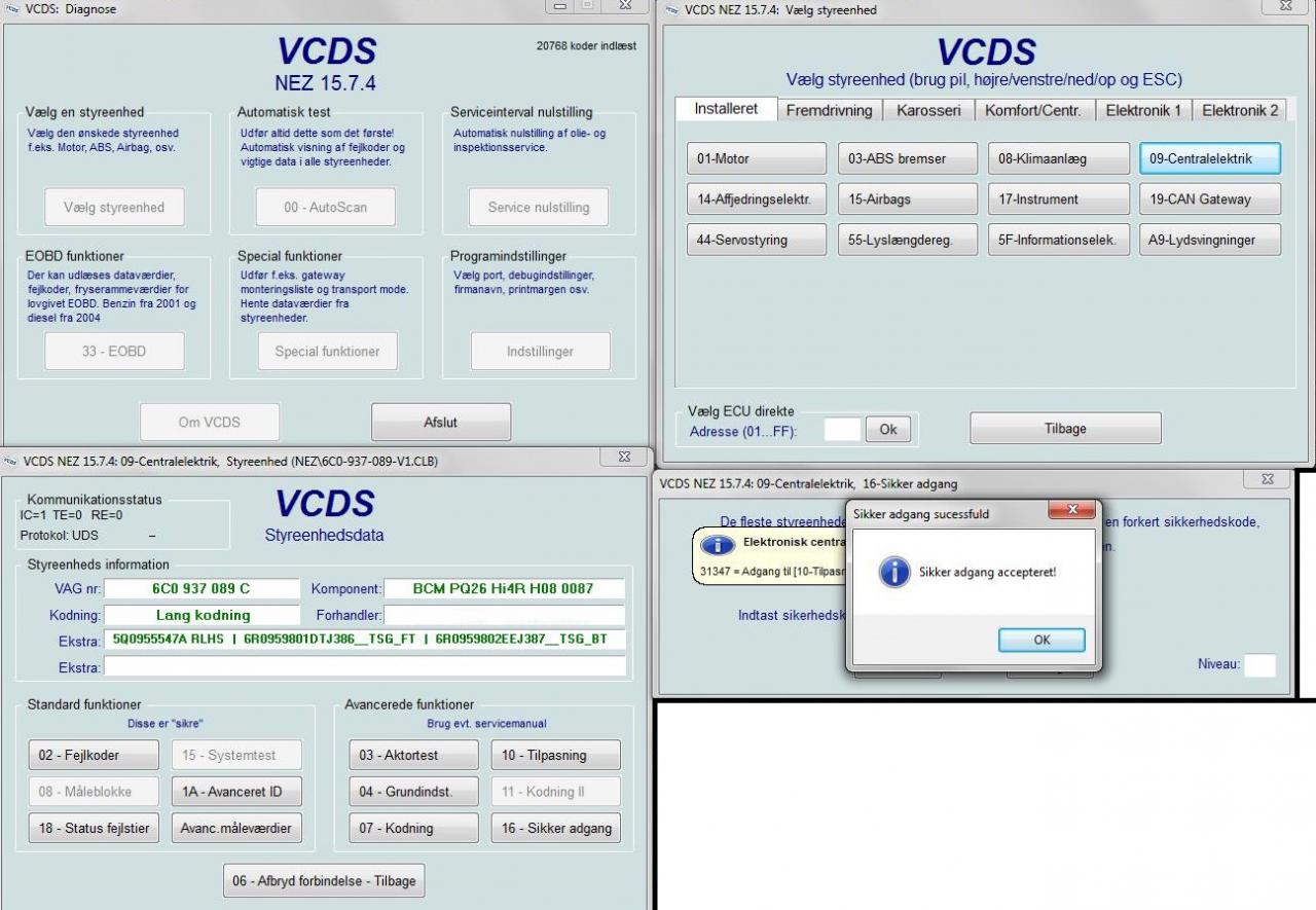

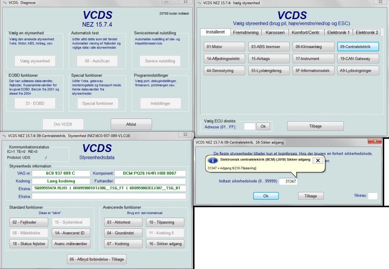

-> 16 - Sikker Adgang
-> Indtast Sikkerhedskode "31347" (kan variere)

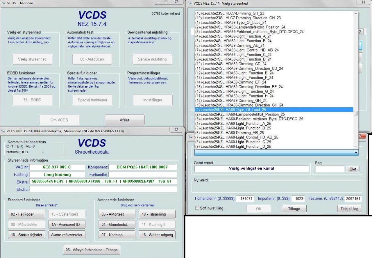

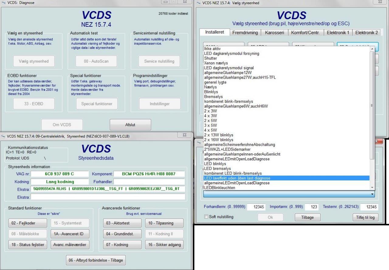

-> 10 - Tilpasning
-> Find "(1)-Leuchte25KZL HA60-Type_Of_Load_25"

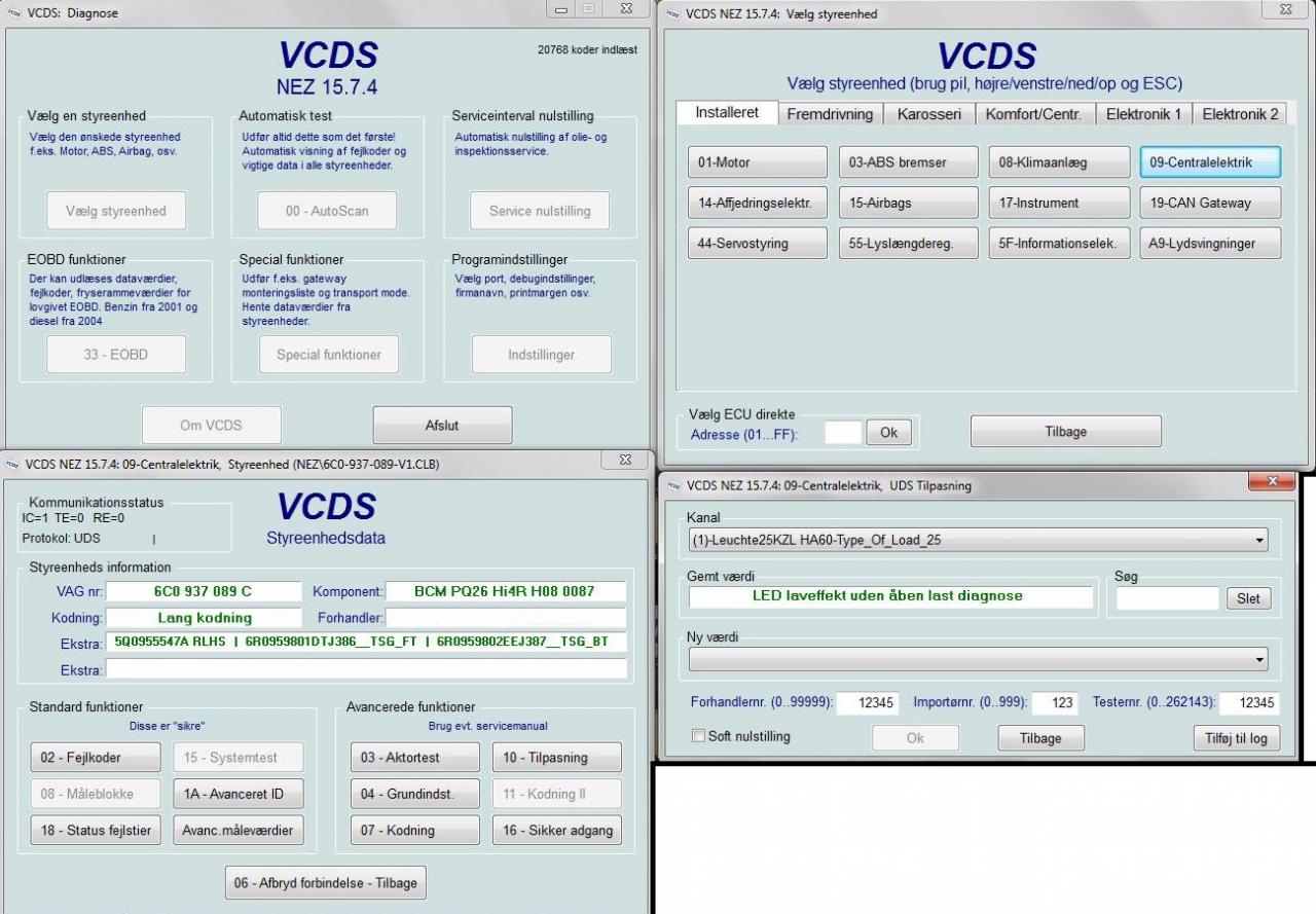

-> Ændre værdi til: "LED laveffekt uden åben last diagnose"
-> Tryk "Ok"
-> Lygtefejlen for nummerpladelyset skulle nu være væk.
