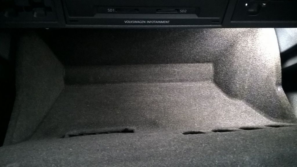

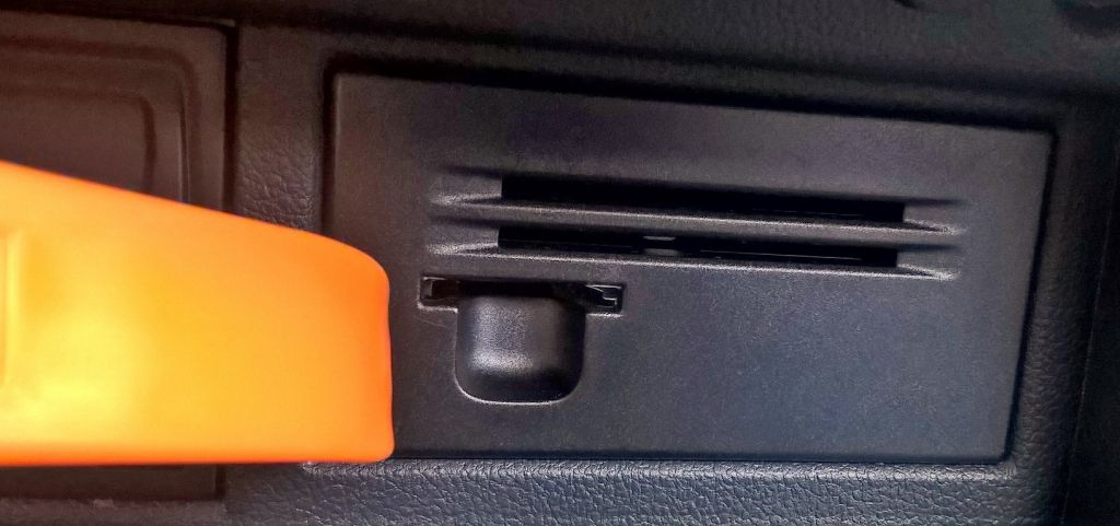

1) Afmonter kreditkort-holderen med en plastmejsel (foto)
2) Tryk lampen ned
3) Afmonter stikket
4) Monter en LED-lampe

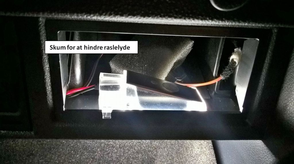

5) Kom skum rundt om et eventuelt samlestik så det ikke rasler (foto)
6) Pres kreditkort-holderen på plads

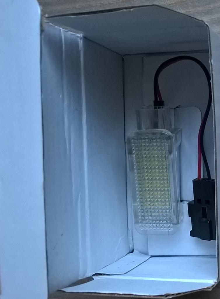

Nej, jeg har ikke fundet nogle originale der både passede i hullet og til stikket.KD skrev:Fåes mig bekendt ikke originaltGaSelle skrev:P/N på LED lampen?
Har købt et sæt i en tilbehørsforretning i Berlin, men mon ikke de kan købes mange steder.

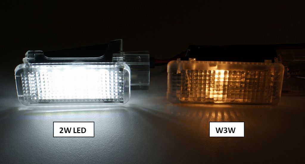

Re: Golf 7: LED i handskerum
Alligevel en forskel der er til at bemærke. Det originale er godt nok lidt søvnigt

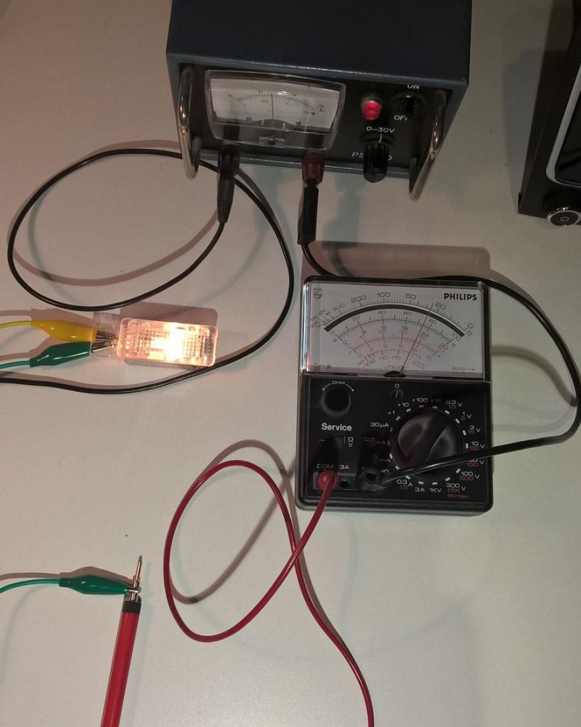

Min kammerat havde sat en kina-LED-pære i handskerums-lampen, som han var noget utilfreds med fordi den kyste for lidt og med et sygeligt blåt skær. Pæren var specificeret til 3W og farvetemperaturen til 6000K.
Begge dele er det rene fup.
Jeg målte at den bruger 0,4W - hvilket er meget langt fra de specificerende 3W. Jeg kan ikke måle farvetemperaturen, men den er langt højere end 6000K, idet den var meget blå.
Til sammenligning optog en Osram W3W 2,6W og en LED-handskerumslampe 1,5 W (specificeret 2W)
- Kina 0,4.jpg (90.11 KiB) Vist 8072 gange
- LED 1,5.jpg (79.79 KiB) Vist 8072 gange
- W3W 2,6.jpg (73.02 KiB) Vist 8072 gange
