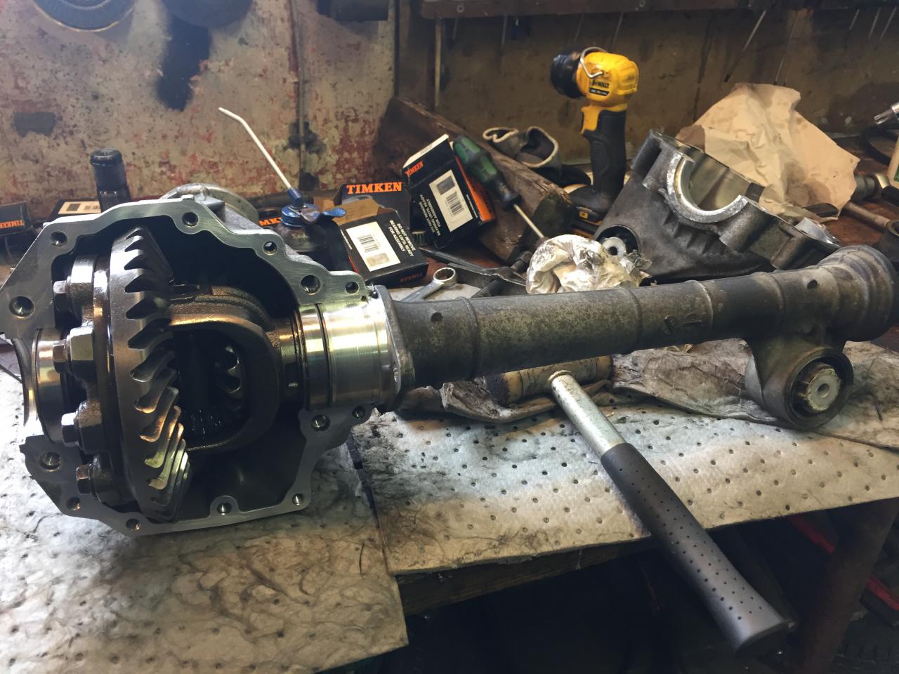

Det hele startet med at min brors touareg begyndte at rumle det var værst når den kørte trailer og trailer hastighed og det blevogså værre når det var koldt.
Der er et eksempel på lyden her det var dog ikke nær så slemt i min brors:
Løsningen fra vw er at købe en ny foraksel til omkring 30.000+moms

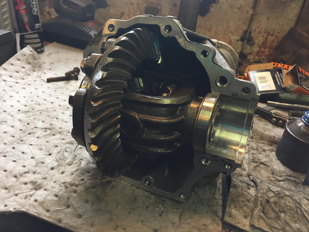

Men dem som kender mig ved at den går ikke så jeg måtte i gang vi fik bekræftet at forakselen var problemet da vi tapet olien af.
Det kan være svært og se på filmen men der er meget glimmer i olien.

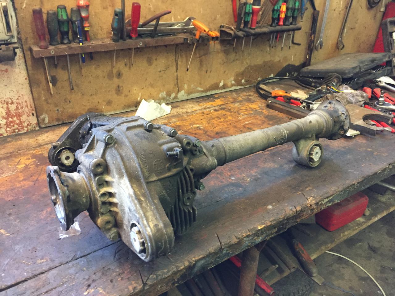

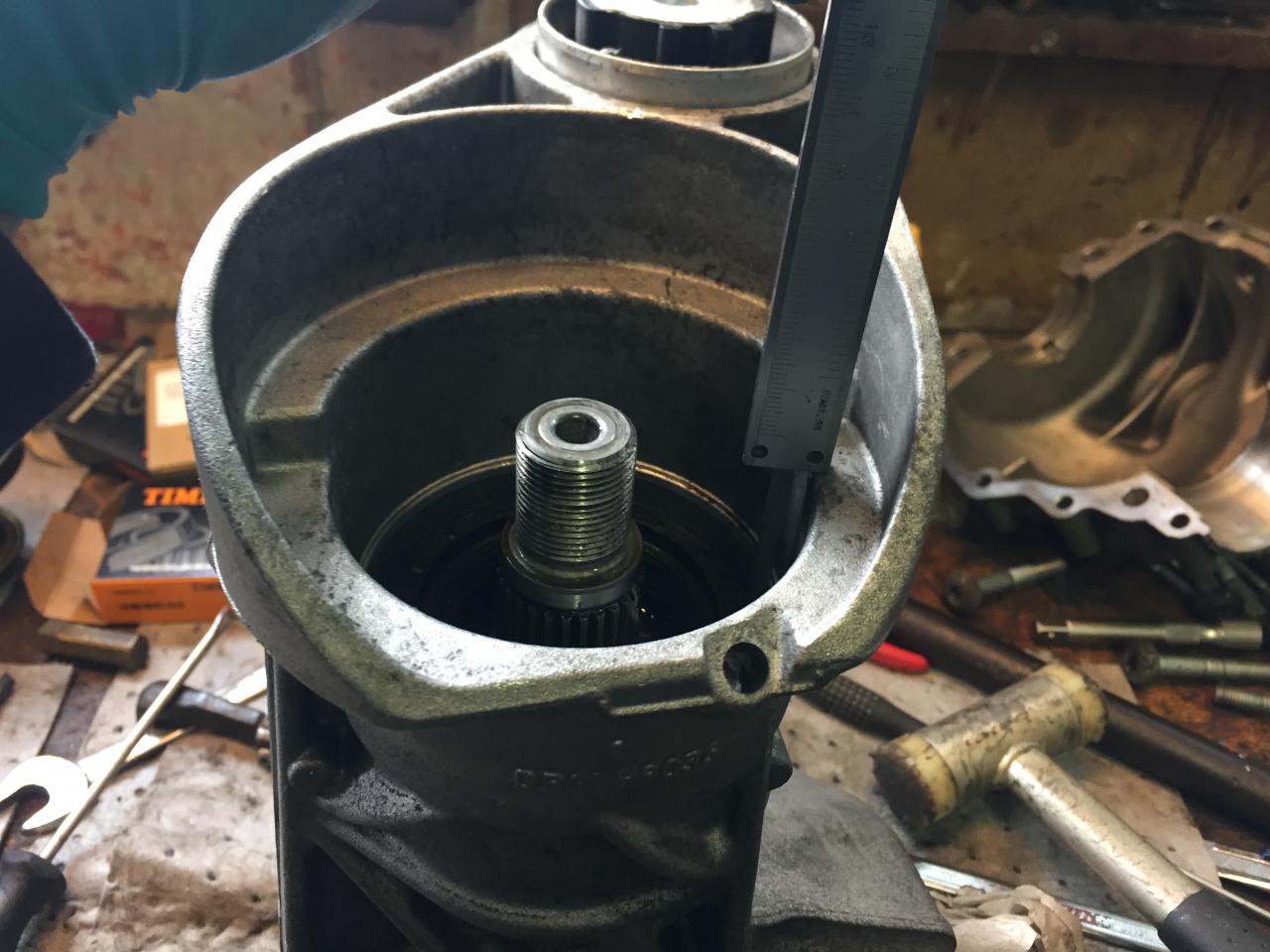

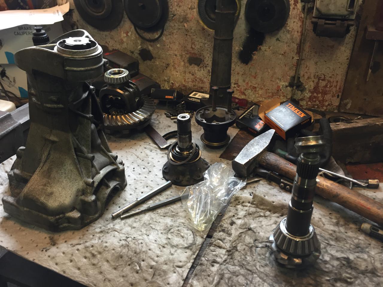

Jeg fik ikke taget så mange billeder af da jeg adskilte bilen men jeg har taget en del billeder af samlingen og så af de dele jeg brugte så hvis folk har lyst til at gå i gang selv så det bare at bestille de dele.
Jeg vil ikke beskrive så meget men skal nok svare hvis der er spørgsmål.
Nu vil jeg lade billederne tale for sig selv:
2017-09-04 11.10.15.jpg (187.17 KiB) Vist 4288 gange

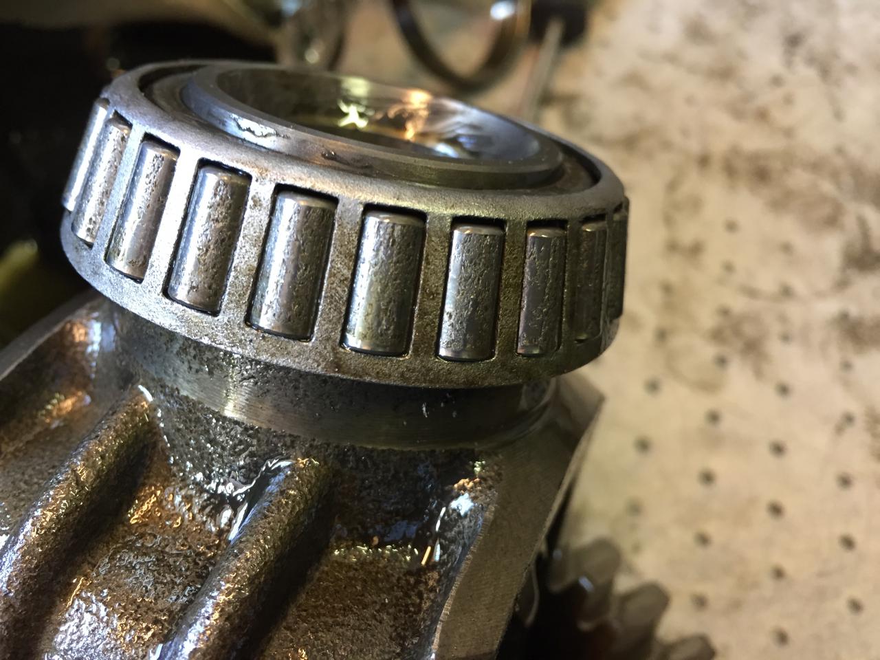

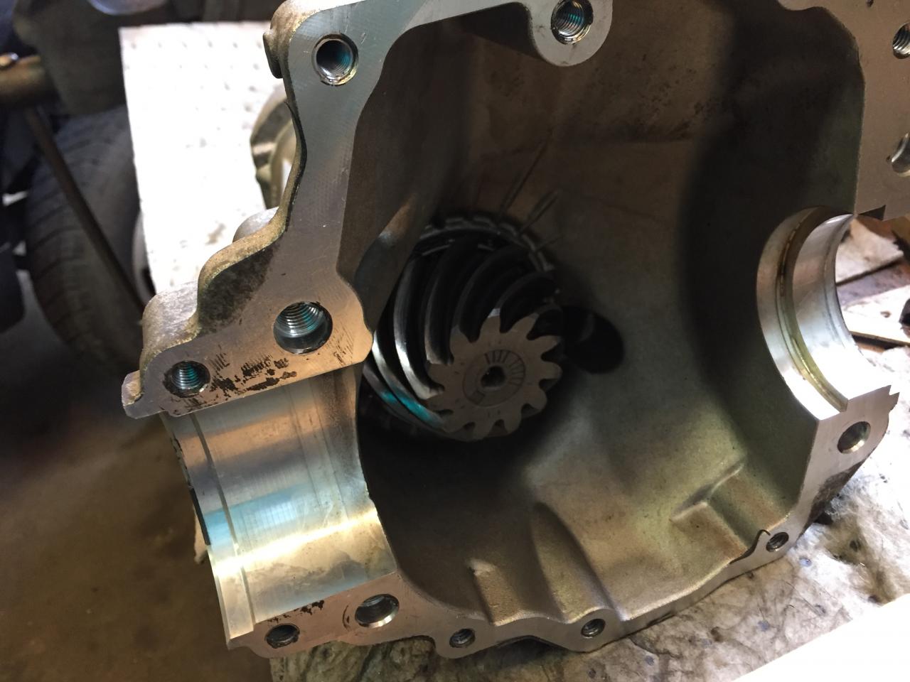

Her er fejlen vist.

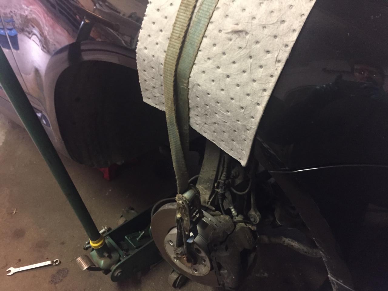

2017-09-04 11.25.12.jpg (158.29 KiB) Vist 4288 gange

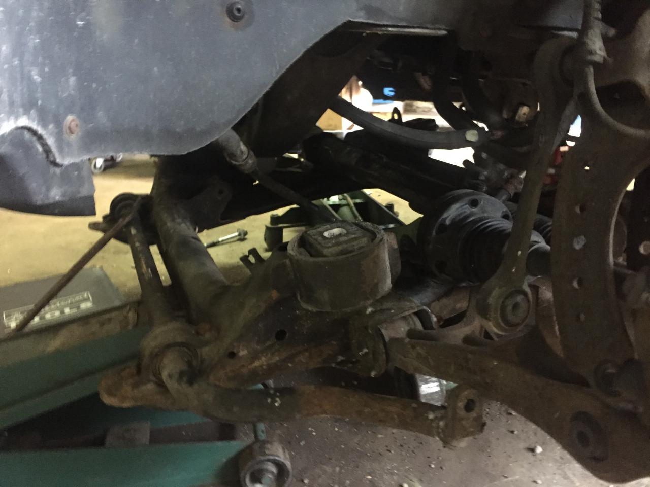

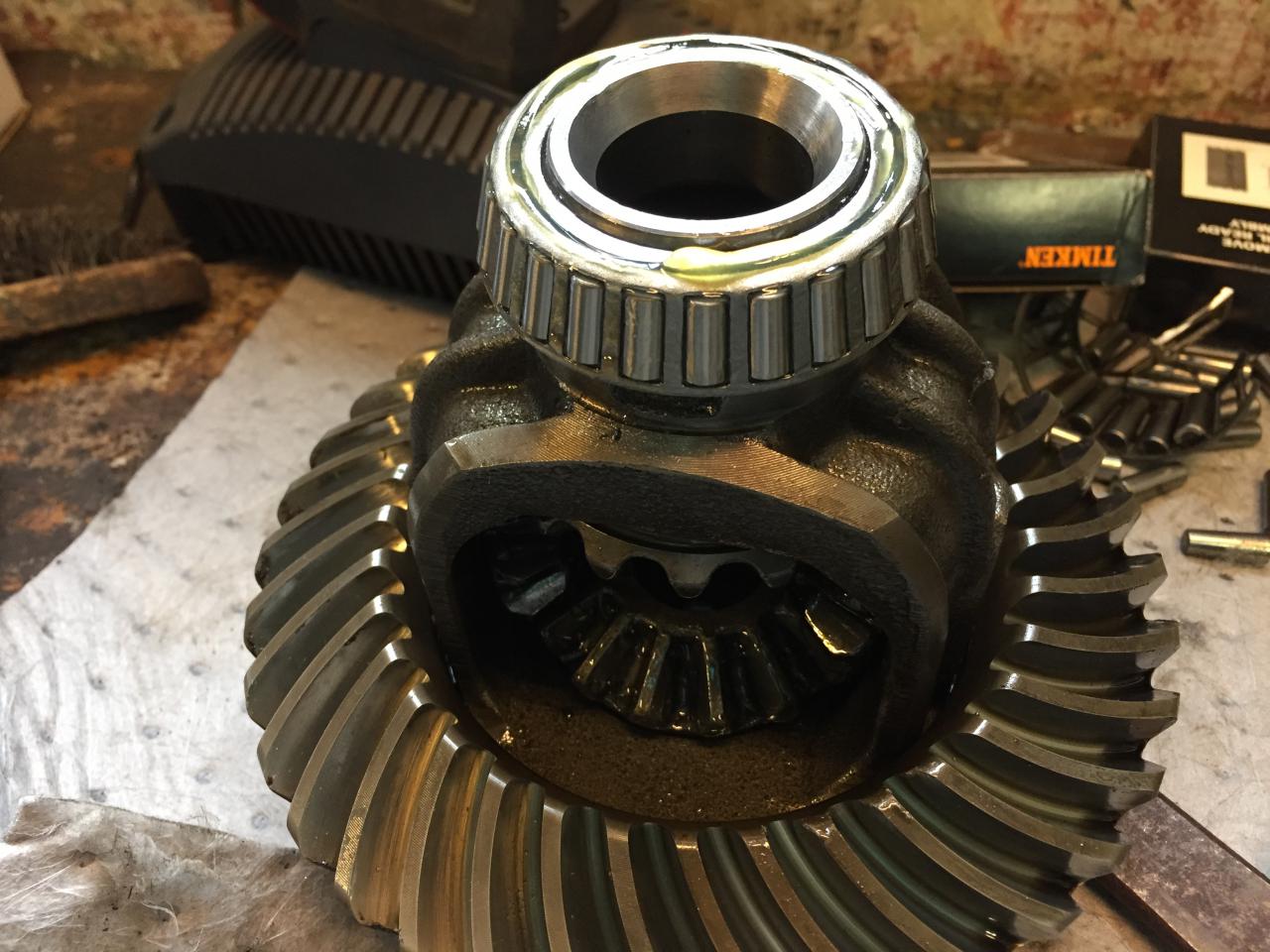

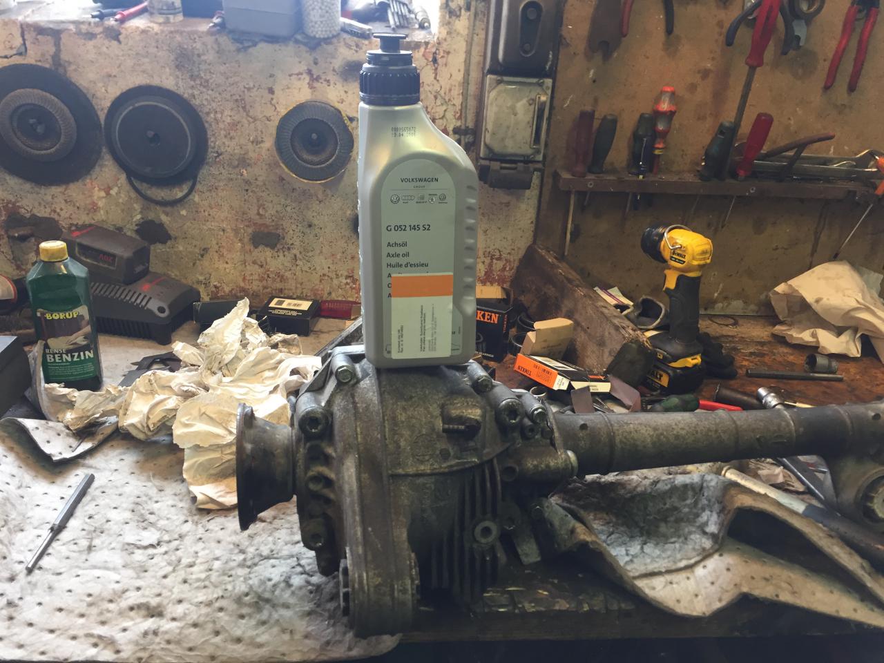

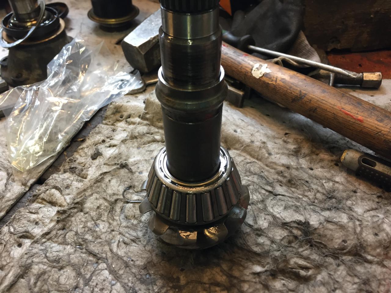

Her er billederne af samlingen:

Re: Vw touareg foraksel renovering/Vw Touareg front differen
Indlæg af Jensrodgaard » 8. sep 2017, 08:54
Det ser godt ud hvad løber sådan en omgang op i i reservedele? Og hvor har du købt dele til det (kan se noget er original)?
Mvh Jens
M_Olsen
Indlæg: 2000
Tilmeldt: 14. jun 2008, 09:50
Kommerciel bruger: M Olsen
Been thanked: 50 times
Vw touareg foraksel renovering/Vw Touareg front differential
Indlæg af M_Olsen » 8. sep 2017, 13:41
Jensrodgaard skrev:Det ser godt udBillede hvad løber sådan en omgang op i i reservedele? Og hvor har du købt dele til det (kan se noget er original)?
Mvh Jens
Lejerne er købt hos jnf momentum
Pakdåserne og olie er fra Vw
Priser må du selv for høre dem om men det kan rigtig godt betale sig i forholdt til en ny aksel.
