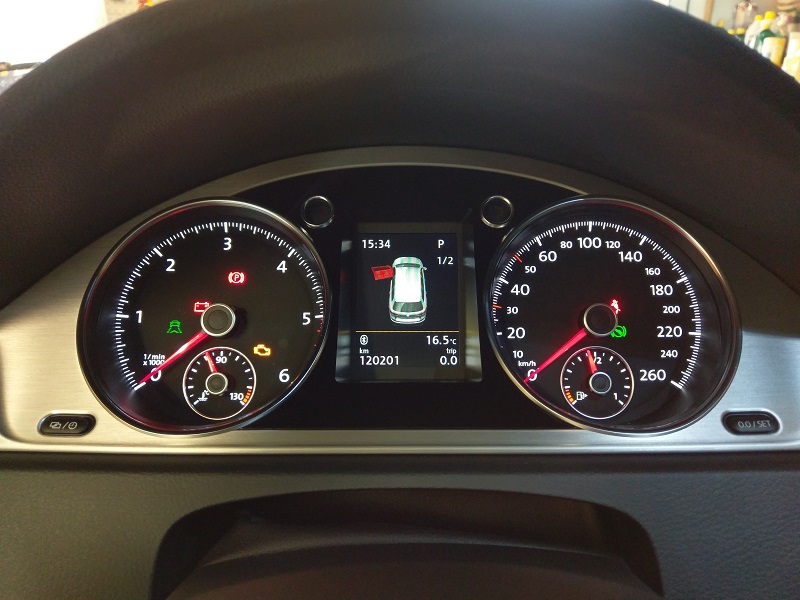

For et par år siden lancerede VW et ansigtsløft på grafikken i Premium/farve instrumentet til Passat, CC og Touran.
Ansigtsløftet er kendt som "3D grafik".
Ændringerne er ikke revolutionerende; opdaterede grafiske illustrationer, ændrede farver osv.
Men alt i alt en lidt mere cool og forædlet fremtoning.
Instrumenterne i denne serie kendes på at sidste ciffer i partno er et 1-tal, f.eks. 3AA 920 881 A.
Et 3D instrument kan uden videre erstatte eksisterende - det er plug and play.
Problemet er bare, at de er umulige at få fingre i.... der er ingen brugte til salg på nettet.
Men der findes alligevel en vej til målet.

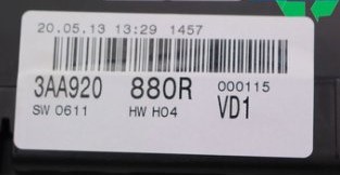

Hvis man har (eller skaffer) et nyere instrument - og "nyere" vil sige hvor sw version er >600 - er det muligt at flashe dette med nyt firmware, og dermed opgradere det til et 3D instrument.
Det er kun Premium instrumenter (dvs med part no 3AA 920 880 for Passat B7's vedkommende) man kan lave denne upgrade på.
Disse "nyere" 2D instrumenter er også svære at skaffe.... men ikke umulige.
Efter at have holdt øje med ebay.com, bildelsbasen.se og allegro.pl i 8 måneder, dukkede dette instrument op på bildelsbasen:
Det opfylder kriterierne da sw version >600, så der blev omgående trykket "Put i kurv".
Med efterfølgende hjælp fra theone, som har de rigtige forbindelser til den slags, blev firmware opgraderet, og resultatet er at min Passat nu har instrument med 3D grafik.
Autoscan efter firmware opgradering:
Address 17: Instruments (J285) Labels:| 3C8-920-xxx-17.clb
Part No SW: 3AA 920 881 A HW: 3AA 920 881 A
Component: KOMBI H03 0705

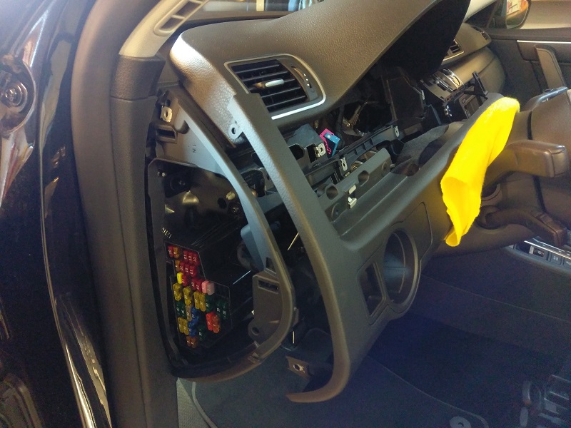

Skift af instrument i en Passat er uproblematisk, da startspærre ikke er et problem (ligger i komfortmodulet).
Det praktiske arbejde består i flg:
* afmontering af blænde foran instrument (kun clips)
* afmontering af blænde omkring radio (kun clips)
* afmontering af beklædning på instrumentbordet omkring rattet (7 stk skruer og clips)
* afmontering af selve instrumentet (2 skruer)

OK, min forståelse var, at når instrumenterne hedder X til sidst (f.eks. 3AA 920 880 RX) så er det en ombytningsdel, og kan derfor kun købes mod at man giver den samme del i bytte.Watcher skrev:Du kan godt få lov at købe speedo uden ombytning.. det koster bar ca 3000 mere![]()
Tak for afklaringen René - jeg har opdateret første indlæg

Ozona - hardware 02 og SW 206. Desuden skal det være et 3AA kombi og ikke 3C0.

Som Claus siger: det er kun et B7 premium instrument (dvs et 3AA 920 880) man kan opgradere på denne måde.
I praksis skal bilen (hvis det er en Passat B7) nok være produceret senere end April 2013-agtigt for at den vil være født med et instrument der er nyt nok.

1. Dit er ikke "nyt" nok. Du har software version 407. Det skal være over 600 for at kunne gøres.
