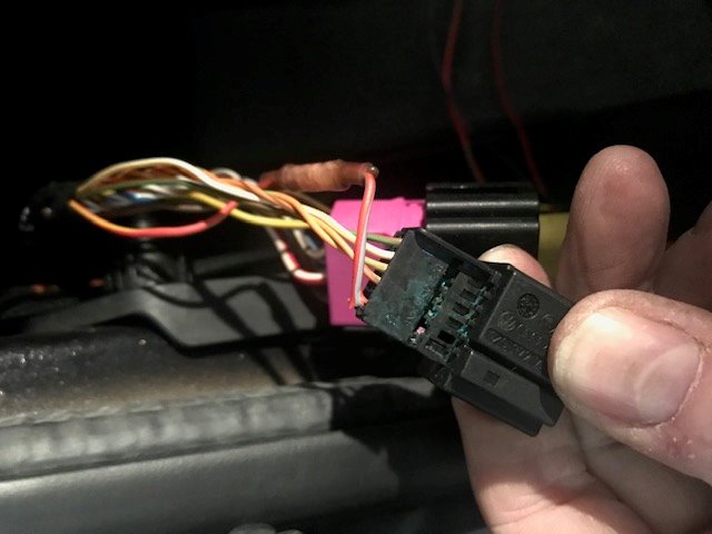

På min skulle der laves rep på stik i føre dør grundet ir og varmeskader på stik, jeg har loddet og flexet det.
stik a stolpe

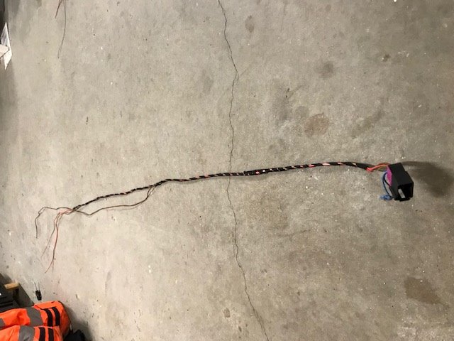

Derefter havde jeg fjernet ledninger og stik fra b stolpe i donorbil
ledning
Jeg startede fra b stolpen der er kun højtalerledninger der skal bruges i det originale ledningsnet.

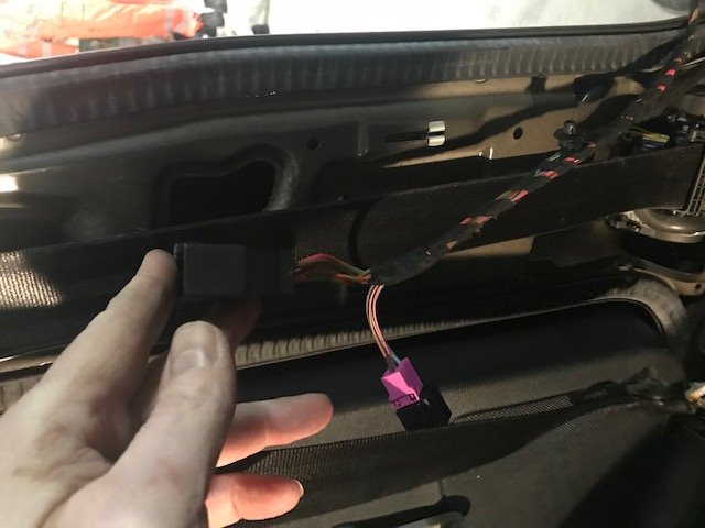

stik b stolpe
Den pink lås på stik fjernes og stikben frigøres og sættes i
Pin 1 Brun Stel Stelpunkt i gulv ved b stolpe
Pin 2 Rød/Grøn + 30A fra SC32
Pin 3 Rød/Grøn Højtaler+
Pin 4 Brun/Grøn Højtaler-
Pin5
Pin 6
Pin7 Lilla/Gul Lin forbindelse fra fordør ben 5 i det 12 pol stik
Pin 8 Rød/sort +20A fra SC34
stelpunkt
Det gentages i h side.

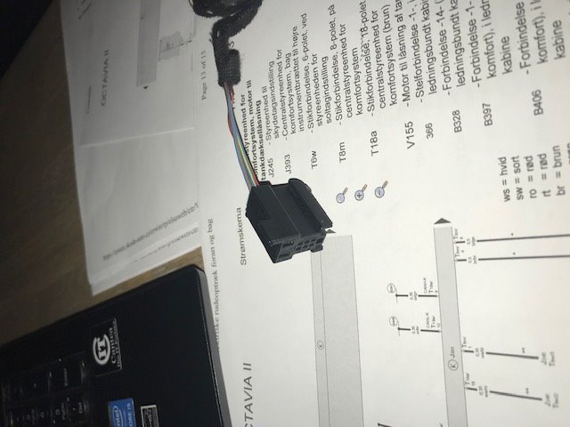

t8 stik
på det i stik t8
blå gul i ben 4
blå brun i ben8
rød brun i ben 3
Blå fjernes fra ben 8
Jeg ved godt pin 4/8 ser forkert ud men ellers skal man ud i tankklappen og bytte ledninger rundt ellers låser den når dørene er åbne og låser op når bilen er låst

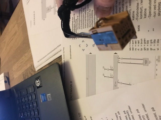

blå ledning sættes i t18a stikket i ben 4
T18a stik
