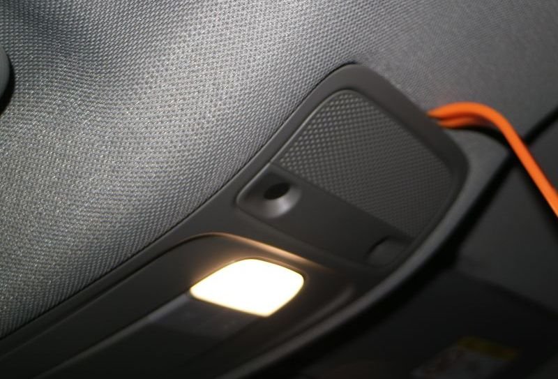

Den forreste lampe "angribes" fra bagkanten (foto 1) med en plastmejsel og trækkes ned. Pæren sidder med en bajonet-fatning.
Den bageste lampe "angribes" fra forkanten (foto 2) og lirkes løs. Herefter fjernes lampens synlige del og de 2 pærer kan derefter skiftes.

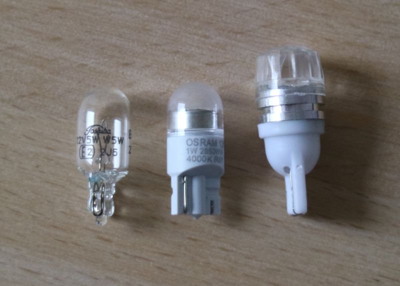

Jeg har sammenlignet og målt på følgende 3 pærer:
Toshiba W5W (den originale / reference)
Lysstyrke: 100%
Optaget effekt: 100%
Lyskvalitet: meget gullig god spredning
Osram LED 1W 4000K
Lysstyrke: 195%
Optaget effekt: 13%
Lyskvalitet: hvid med god spredning (foto 3)
Noname fra Thansen
Lysstyrke: 184%
Optaget effekt: 9%
Lyskvalitet: Lilla med elendig spredning (foto 4)
