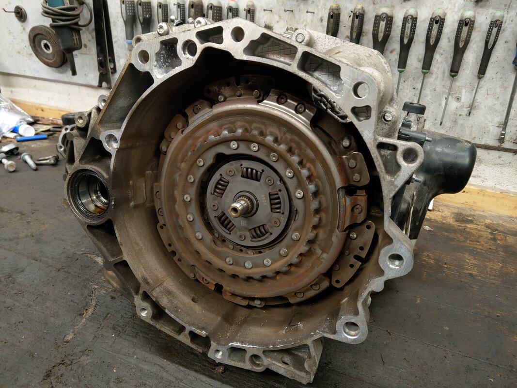

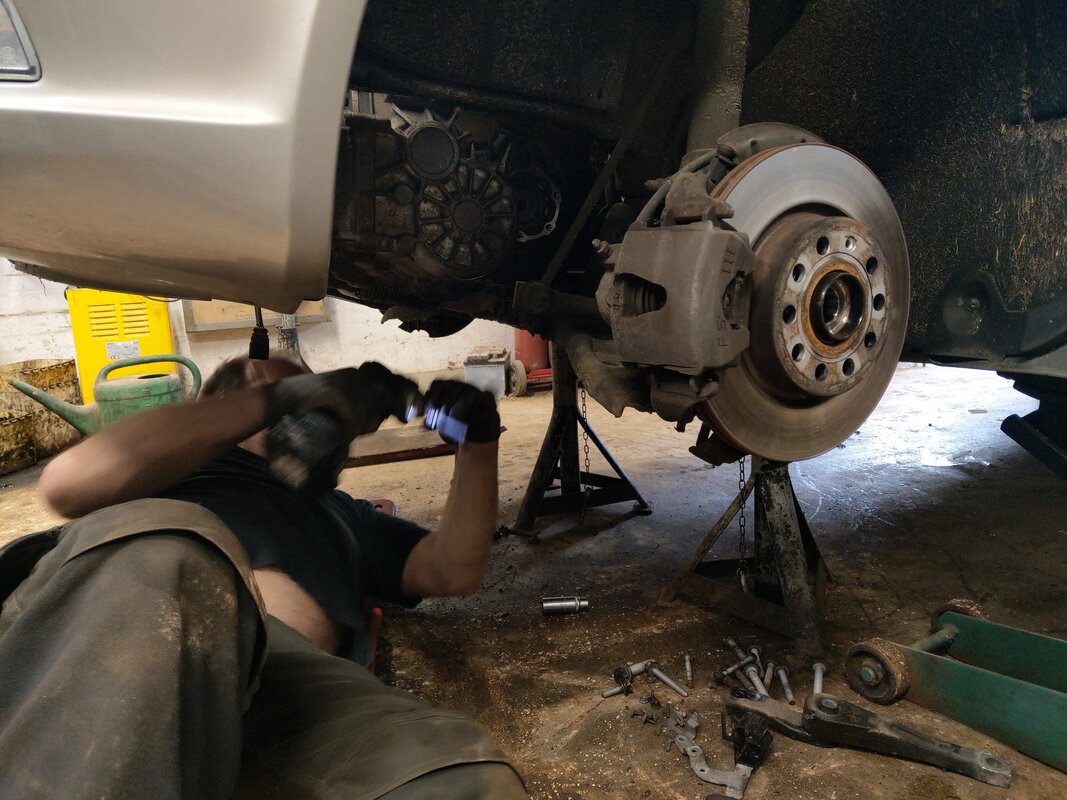

En lille billeddokumentation på opgaven med at skifte koblinger på vores Octavia 1.4TSI med DQ200.
Mekaniker på opgaven var norn :)
Bilen er 10 år gammel og har kørt 162.000km.
De sidste ca 1-1½ år er der ganske langsomt kommet en tendens til at den glider lidt i koblingen, når den er kold, og i særdeleshed når det er fugtigt i vejret. Så snart den er kørt varm, er der ingen problemer.
Jeg tilskriver dette almindelig slidtage. Bilen kører mest landevej og bykørsel, og har således sat i gang og skiftet gear rigtig mange gange.
Da vi samtidig har besluttet at vi gerne vil beholde den et par år endnu, giver det mening at ofre lidt på den.
Tråden her er således blot for almindelig nysgerrighed mht processen for sådan et koblingsskift på en DQ200.
(Tænker det er en manøvre flere aut. værksteder nok har god rutine i.. :D )
Koblingskittet der blev monteret hedder 0AM 198 142 L

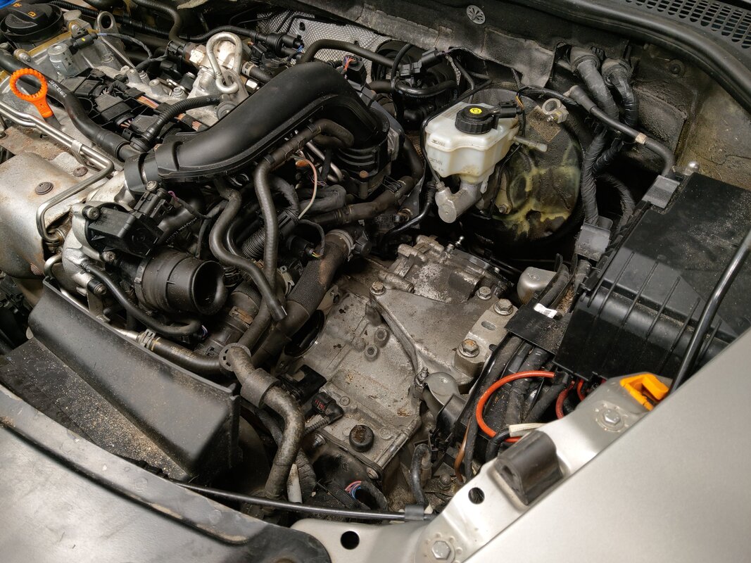

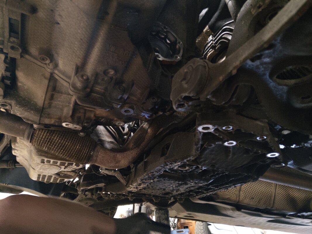

1. Hjulene skal af, og ud med trækakslerne.
2. Tværarmen i venstre side skal af, for at kunne få gearkassen nedenud.

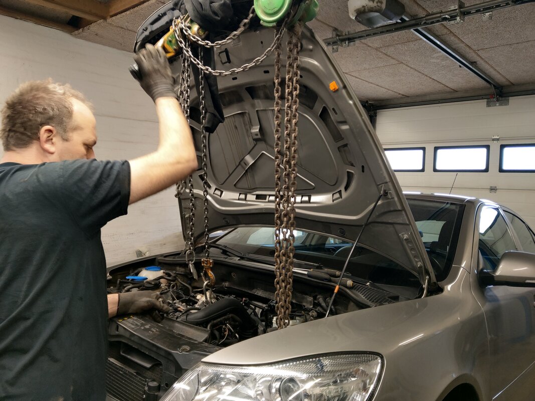

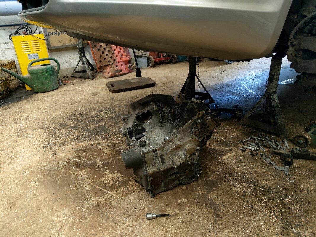

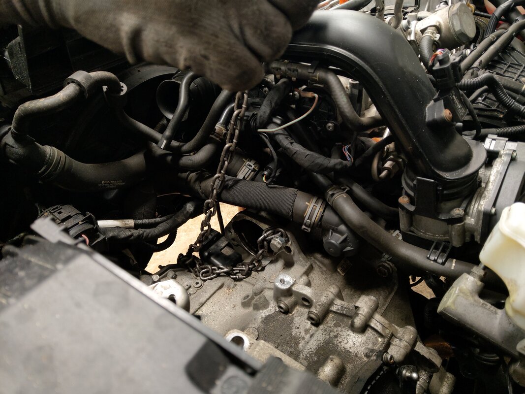

3. Motoren hænges op i kæde i den ene side, og der er også et kædetræk til at løfte gearkassen fri, og sænke den ned på gulvet.
4. Vupti! Så er kalorius fri og sænket ned på gulvet. Den vejer godt og vel 70 kg.

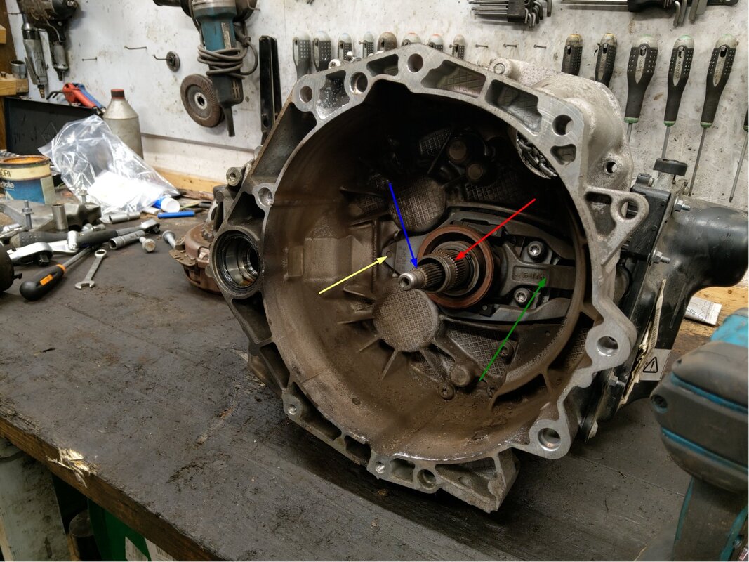

5. Nærbillede af koblingerne, som er en sammenbygget enhed. Man kan ikke skifte kun én kobling.
6. Man køber et værktøjssæt specielt beregnet til arbejde med koblinger på DQ200. Det indeholder bl.a. aftrækker.

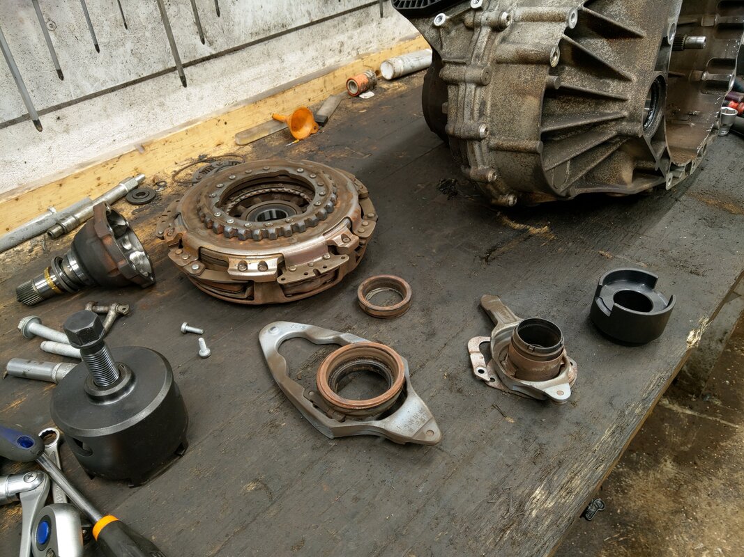

7. Koblingerne er rykket ud. Lidt forklaring til de enkelte dele:
Blå pil = Drivaksel 1 (den "inderste"), som hænger sammen med kobling K1. Det er gearene 1,3,5,7
Rød pil = Drivsaksel 2 (den "yderste"), som hænger sammen med kobling K2. Det er gearene R,2,4,6
Grøn+gul pil = de "fingre" der trykker på de to koblinger
8. Her er "fingrene" pillet ud, og man kan se de hydrauliske aktuatorer, som drives af mechatronic'en, og som aktiverer koblingerne.
9. De to "fingre" ses her på bordet sammen med koblingsenheden.

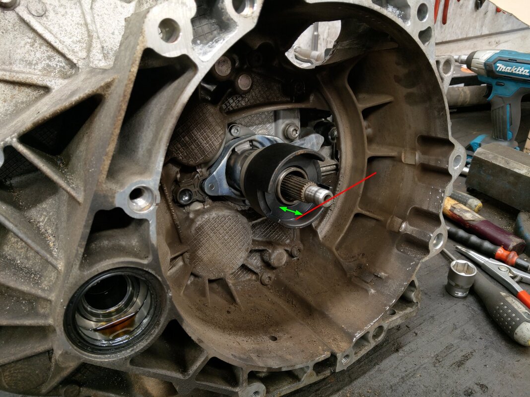

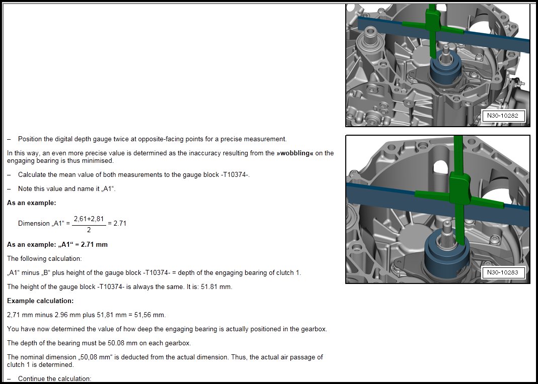

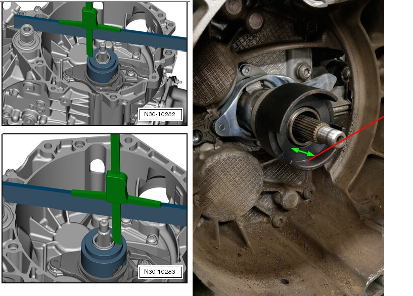

Indtil nu har det været rent mekanikerarbejde... men her går der lidt finmekanik og matematik i det.
For at koblingerne fungerer ordentligt, er det afgørende at afstanden fra "fingrene" til koblingerne er helt nøjagtig.
Dette reguleres med afstandsskiver.
Da der kan være slidtage og små tolerancer i materiellet, tager man nogle mål, som til sidst afgør hvor store afstandsskiver man skal bruge lige præcis til denne bils gearkasse. Det er altså ikke noget man kan bestille på forhånd. Det ved man først når man har fået det hele ud, og har målt.
Afstandsskiverne springer med 0,2mm.
Man skal måle afstanden fra enden af drivakslen og ned på det sorte stykke værktøj der er sat ind over som en "krave".
Det sorte stykke er en del af værktøjssættet til DQ200.
Man måler to punkter diametralt overfor hinanden på det sorte stykke, og så tager man gennemsnittet. På den måde bliver det præcist.
Det hele foregår med digitalt skydelære, der måler mm med to decimaler.
11.
Alle tallene sættes ind i nogle formler der er beskrevet ganske fint i Elsawin.
I de formler indgår også et tal der er præget på den nye kobling man har fået hjem. Det tal er forskellig fra kobling til kobling, så igen skal man også have den i hånden, for endegyldigt at kunne regne sig frem til hvilke afstandsskiver man skal bruge.
Hele proceduren gennemgås separat for hver kobling, K1 og K2.
Vi endte med at skulle bruge en skive på 1,80mm og en på 2,0mm. Disse blev bestilt hos AZF i Flensburg kl 15.00 fredag eftermiddag, og afhentet 2 timer senere. Tilfældigvis havde de dem hjemme som vi skulle bruge. Ellers havde de haft dem hjemme lørdag morgen kl. 8. Fin service.

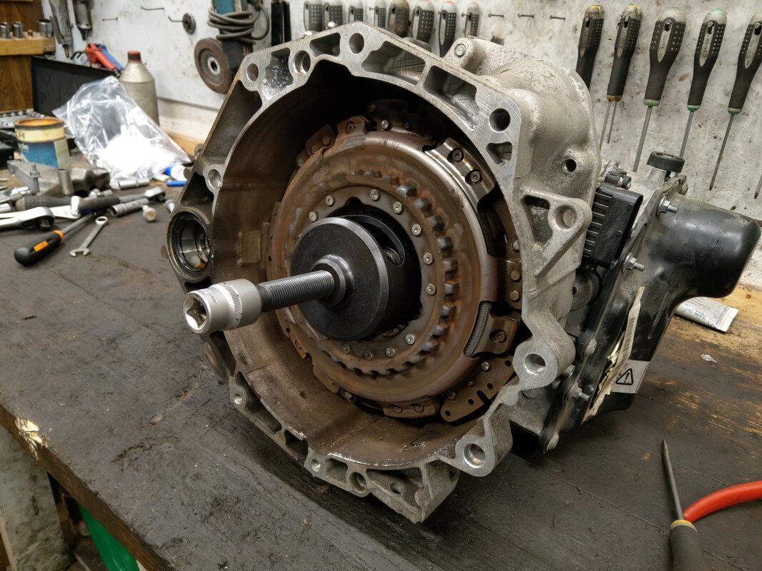

12. I værktøjssættet indgår også redskaber til at trykke de nye koblinger på drivakslerne.

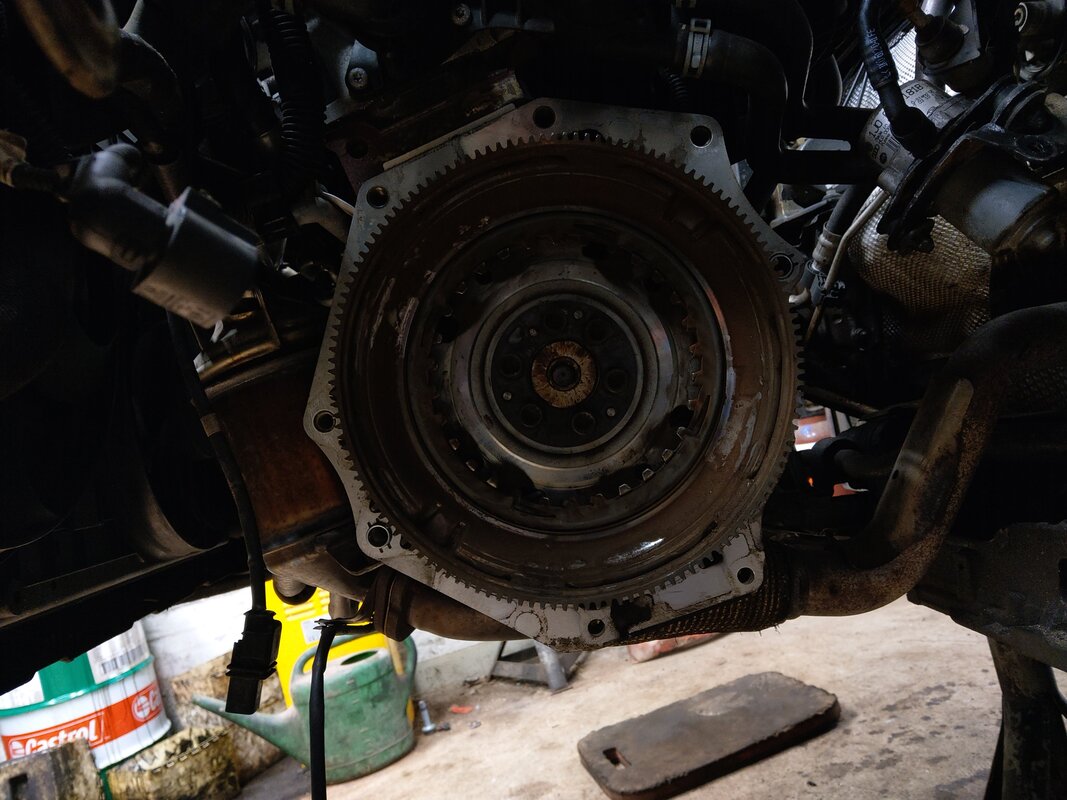

13. DMF blev tjekket. Det havde det fint, så det fik lov til at køre videre.
14. Så er der fine nye koblinger på.
15. ... og det hele er stort set samlet igen.

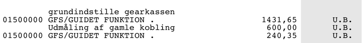

Jeg kender ærligt talt ikke prisen på reparationssættet.
Michael giver mig en samlet pris på hele opgaven, og så bestiller han selv det nødvendige hos AZF.
Jeg vil helst bevare diskretionen i den sammenhæng, så mit forslag er at spørge ham i en PB.

Ved du, hvad reparationen ville have kostet ved Skoda :?
12000-ish

Jeg fik et tilbud på skift på en superb 17000
Jan
Der er jeg slet ikke oppe

Æh - på foto vender værktøjet omvendt ihft. instruktionen?
Indlæg: 15749
Has thanked: 4367 times
Been thanked: 5999 times
Re: Skift af DQ200 koblinger på 2010 Octavia
Indlæg af HansH » 4. mar 2020, 07:33
pomfrit skrev: ↑
4. mar 2020, 06:20
Godt set! :)
Det samme stykke værktøj anvendes på begge aksler.
Først, som du ser på billedet, på den ene aksel.
Derefter vender man værktøjet en halv omgang, og så passer det ind over den anden aksel.
