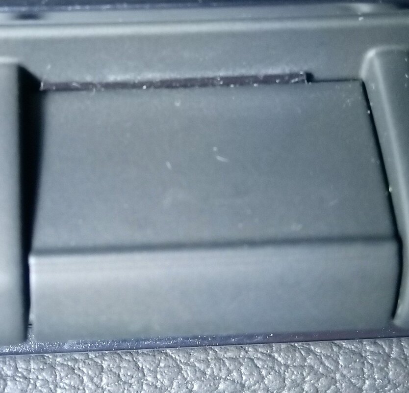

Min nevø har en af de første Audi A3 8V.
Den havde en meget beskeden men til tider irriterende raslelyd. Kunne kun høres når radioen var slukket, hastigheden var lav og hans kæreste var HELT stille :lol:
Efter en times søgen fandt vi "synderen". Det var en af "blindkontakterne" der raslede.
Vi bukkede et lille stykke sort folie og stoppede det ned bag "kontakten". Lyden er helt forsvundet.

Det er et godt tip. Der er ikke noget værre end en irriterende lyd. Kæresten kan aldrig høre dem, sådan tror jeg altid det er :P
