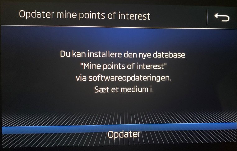

5 - Vælg opdater mine points of interests (sd/USB)
6 - Tryk opdater
03

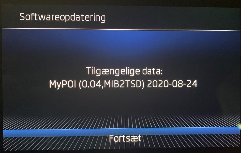

7 - Denne skærm dukker op, tryk fortsæt
04

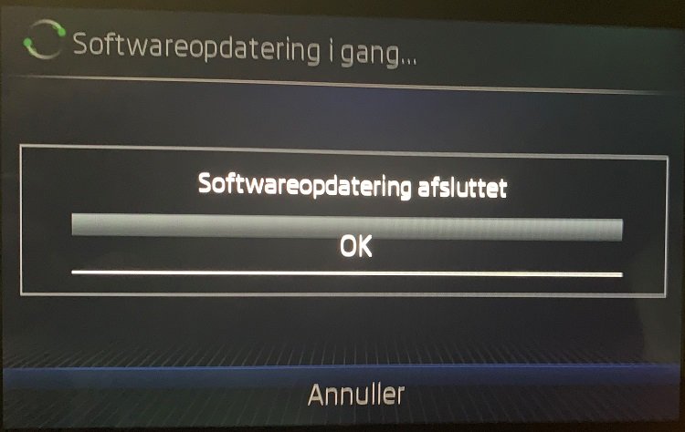

8 - Vent til den er afsluttet
05

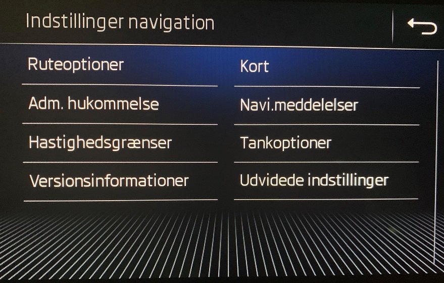

9 - Gå ind i indstillinger i navigationen igen
06

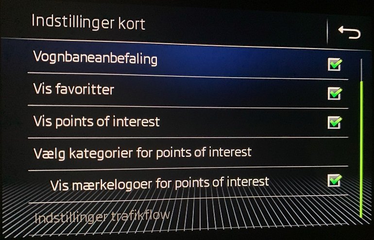

10 - Gå ind i kort
11 - Sørg for at følgende er valgt: "Vis points of interest" og "Vis mærkelogoer for points of interest"
07
12 - Gå tilbage til indstillinger
08

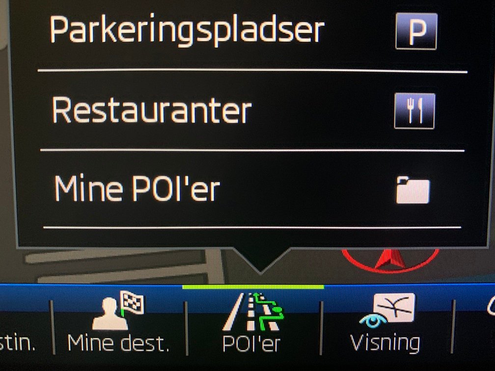

13 - Gå ind i navigations meddelers og sæt lyd på "Mine POI"
(Mangler billede)

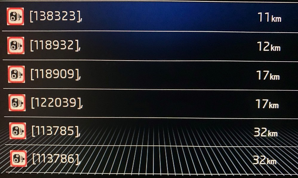

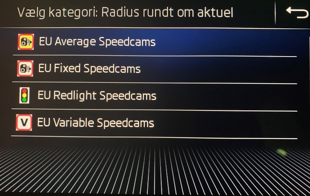

14 - Når du går ud i kortet og trykker på POI´er:
09
15 - Så burde du kunne få dem frem
10
