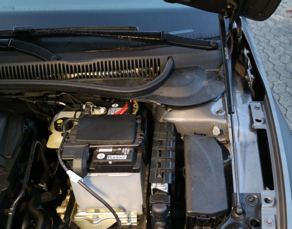

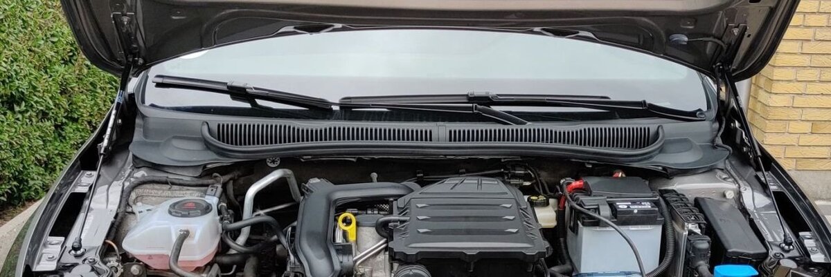

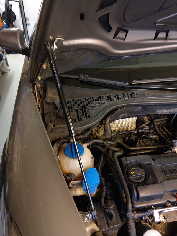

Jeg har altid været stærkt irriteret over at man skal "fumle" med en "pind" hver gang man skal checke væsker på min kones Polo AW. For 20 år siden havde ALLE Volkswagens biler gasdæmpere på forklappen - selv en Lupo :roll:
I går kom der så dæmpere på. Købt hos Dark Ice Designs der som der som nogle af de eneste bruger kvalitetsdæmpere i deres sæt. Dem der var i "mit" sæt var fra Stabilus Lift-o-Mat "Made in Germany". De fleste udbydere bruger kinesiske sekunda-dæmpere i deres sæt.
Dark Ice Designs sælger både sæt (fx også til Golf 8 og Polo 6C) og komponenter. Der findes givetvis andre der sælger kvalitet, men langt de fleste sæt er i Ali-ba-ba-kvalitet.

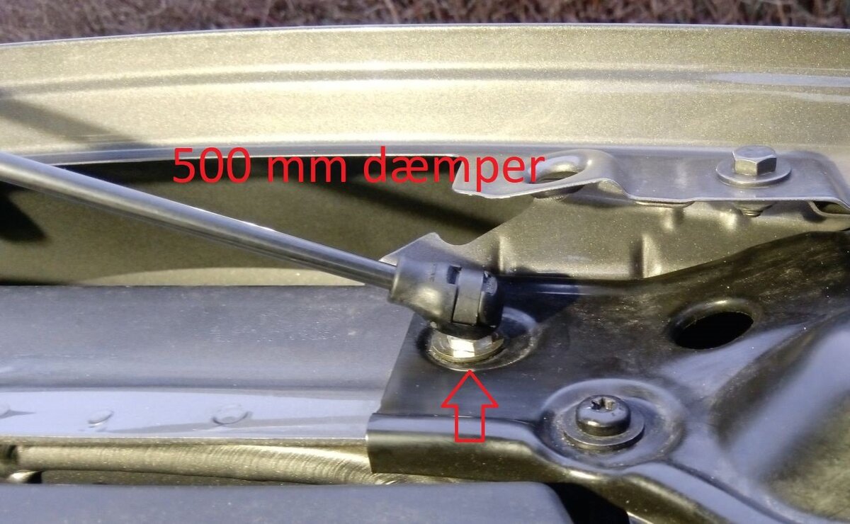

De dæmpere der er i sættet er på 500 mm. Man kan også købe beslag separat og så anvende nogle der stammer fra bagklappen på en Polo AW (de er 530 mm).

Jeg har monteret et sæt fra superskoda på min Octavia og de virker uden problemer.
http://www.superskoda.com/de/scripts/hl ... e&x=36&y=5
Og det er er rart at man ikke skal finde en pind og rode med den hver gang. Men igen det er jo kun når der skal sprinklervæske, så dette ikke så tit

Deres sæt og også med Lift-o-Mat dæmpere nu - tidligere brugte de nogle dårlige dæmpere.

Måske det fra Golf 8 passer?

Kit bestilt hos superskoda til vores Octavia. Tak for tip :)

Jeg tror jeg køber dette til Up'en
https://www.ebay.at/itm/124341229142 €35 leveret

Billedet på Ebay, og det øverste her er min bil :)
De andre er ikke.
Fik en lille reduktion på prisen mod at de kunne bruge nogen af mine billeder ;)
Dæmperne virker i øvrigt meget fint.

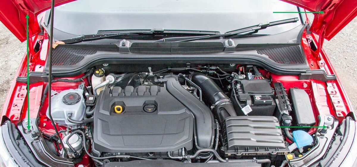

Nogen der mon tør give et bud på, hvilken “model” gasdæmpere, jeg evt. kan bruge på min Skoda Kamiq🤔
Mål afstanden mellem den nederste møtrik der holder motorklappen og den sorte torx-skrue der fastholder den forreste travers (se foto). Skru en torx-skrue op og se om det er med M6 eller M8 gevind.
Tak for input 8-)
Forstår desværre ikke helt, hvordan du dermed mener, jeg så kan finde den/de rigtige dæmpere :oops:
Men, jeg “konsulterer” en kammerat, der forhåbentlig kan “oversætte” ;)
Jeg har 9 1/2 tommelfinger, og kan intet “mekanisk/teknisk” på biler (og meget andet praktiskt, siger min kone :o )

Hvilke passer på en Leon FR ST fra 2019?

Det klarede Google lige på 0,5 til Poloen:
https://www.x2car.de/Sonstiges-Zubehoer_874

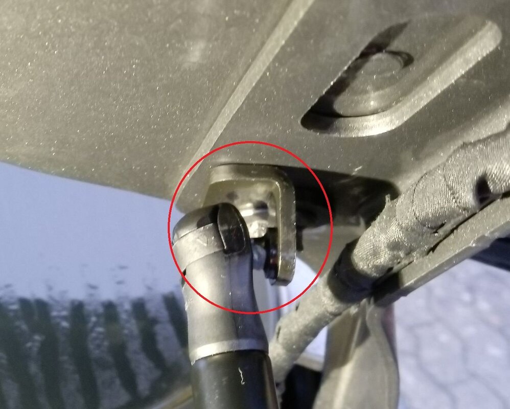

Er det M6 ? Boltene med 10mm hoved
Og så reelt en vinkel der skrues på hjelmen til skruen der skal holde den på hjelmen
M8 med 10mm kuglehoved på Polo AW.
