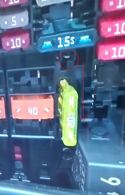

På biler bygget på MEB-platform (ID.3, ID.4, Enyaq, Q4 etron og Born) får man permanent + i 12V-stikket ved at flytte den gule lodrette sikring ½ tak ned (se foto).

Gammelt trick men det virker 👍 Har gjort brug af de i de sidste par biler.

Kun til nogle VAG-platforme. Fx ikke til MQB A0 (Polo AW og søstre) og til MQB A1 (Golf 7 og søstre) skal sikringen op i stedet for ned:
