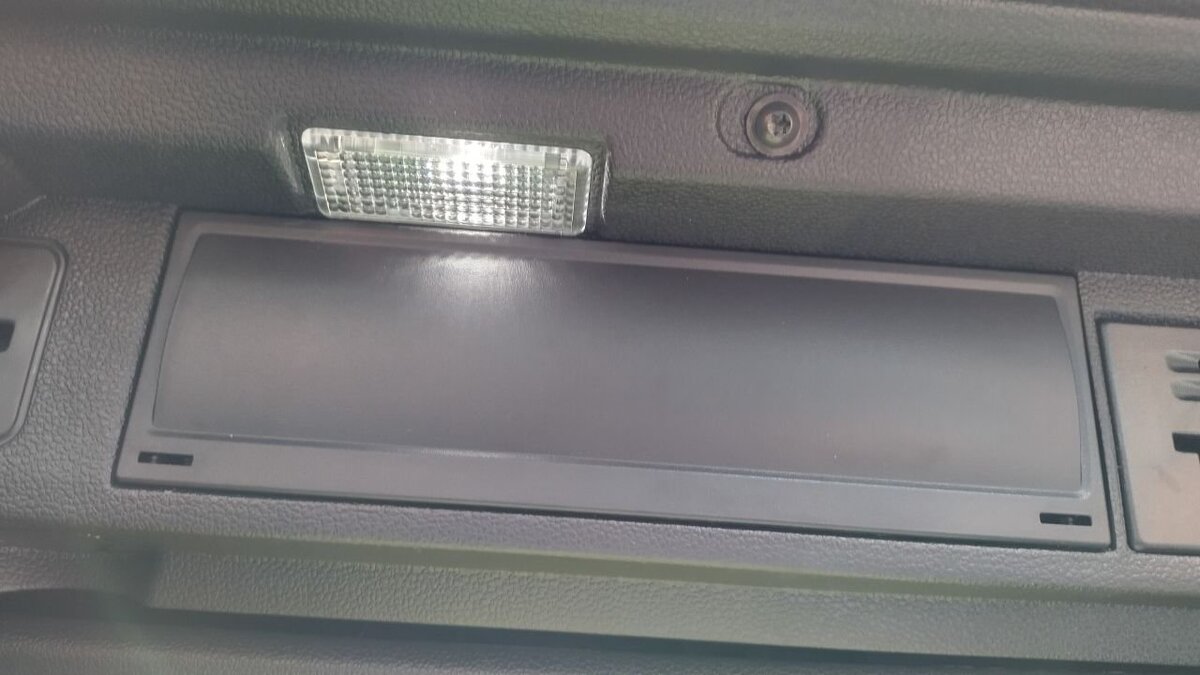

Jeg har aldrig set en Polo AW med handskerumsbelysning, men den er delvis forberedt hertil. "Hullet" er beregnet til samme lampe (med 5W glødepære) som sidder i baggagerummet. Jeg har dog monteret en LED i stedet. Den har samme dimensioner, men er 1 mm bredere. Det klarer man nemt ved at tage en spån af hullet med en hobbykniv.

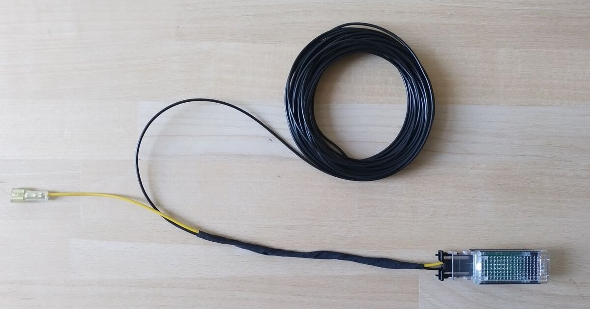

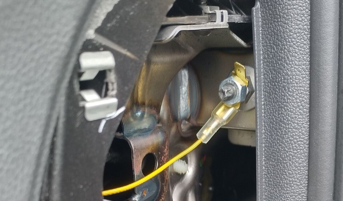

En original VW LED lampe har et forbrug på 2/3 W og det giver derfor ingen mening at sætte en kontakt i. Ønsker man det kan man tage en fra en Golf 7. Den sidder på dæmperelementet. Jeg har tilsluttet lampen til tændingsplus, så den altid, lyser når bilen kører.

LED lampe: 5G0 947 409

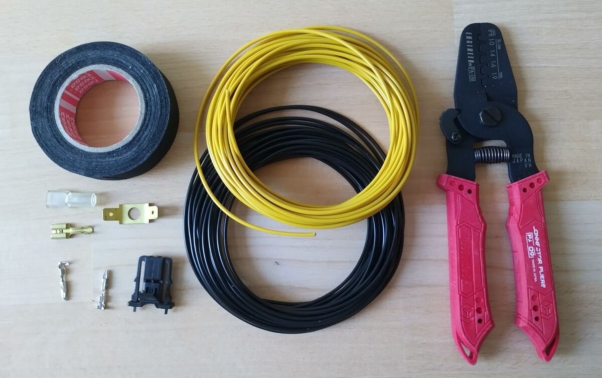

2-polet stik: 1J0 971 972
