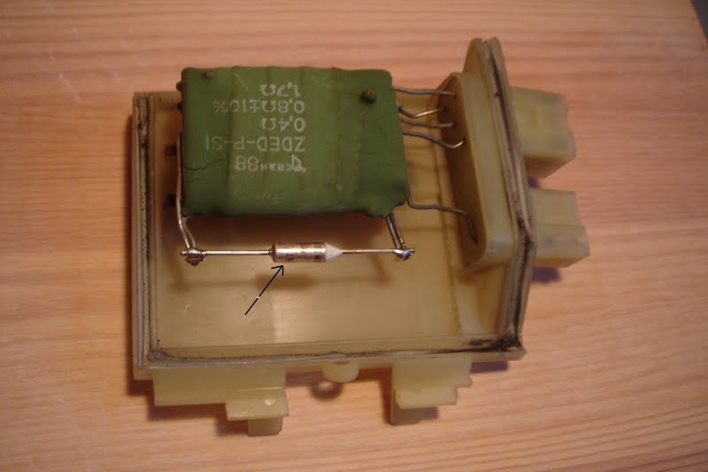

Symptom: Varmeblæser virker kun på trin 4 - ikke på trin 1-3.
Normalt får man at vide at varmeblæsermodstanden som er klikket på selve varmeblæseren bag handskerummet skal skiftes - og den koster ca. 600 for en original og ca. 300 for en uoriginal. Man kan dog være heldig blot at kunne nøjes med at skifte termosikringen på varmeblæsermodstanden. Den gamle klippes af, og den nye loddes på - se vedhæftede foto. Tag den gamle med til elektronikforhandleren for at få den rigtige - specifikationen på min termosikring var 180 grader C.
Termosikringen er den ud for pilen på fotoet.
