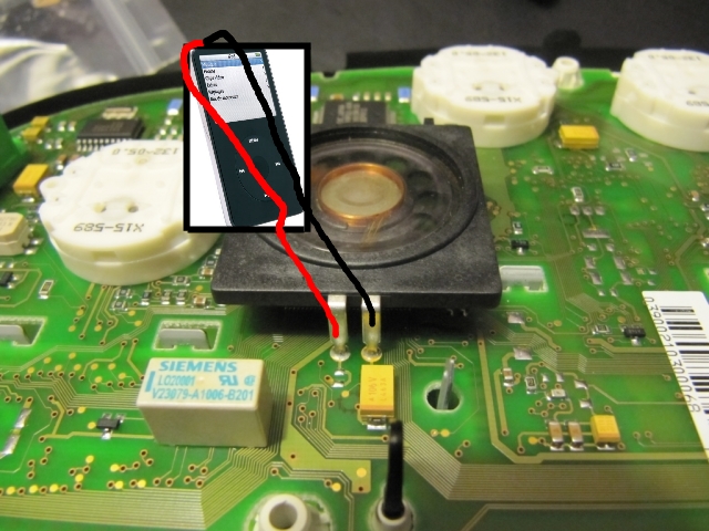

Jeg vil anbefale, at man tester summeren inden man går i gang med projektet. Dette kan evt. gøres ved at forbinde mp3-afspiller til højttaler med uisoleret ledning (så burde den spille musik, selvsagt). Det ville være lidt ærgerligt at lave irreversibel skade, hvis det ikke løser problemet.

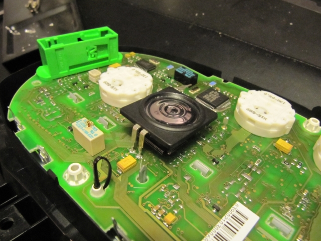

- Nu kan bagsiden løftes af, og summeren er blottet (se billede).

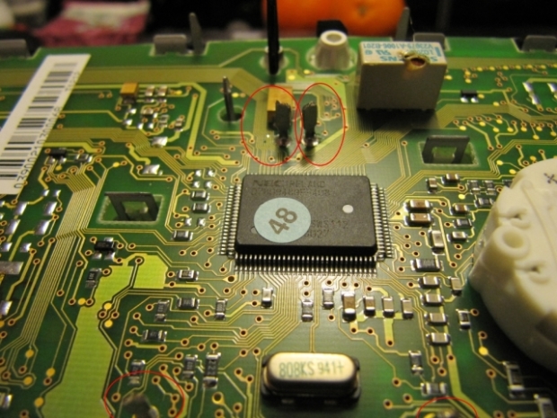

- Det lykkedes mig ikke at fjerne den gamle summer ved at lodde og suge, så jeg klippede benene forsigtigt af, hvorefter de kunne loddes fri enkeltvis (se billede).

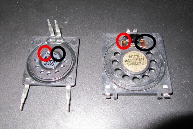

- For at undgå kortslutning, bør man rette de to ben ud, som ikke leder strøm, på den nye højttaler (se billede).
- Kontroller at polerne vender ens i forhold til den gamle summer. Hvis der byttes om på plus/minus, så kommer det ikke til at virke (se billede).

Dette illustrerer en iPod med forbindelse til bilens muligvis defekte summer. Jep, jeg er god til Photoshop!!

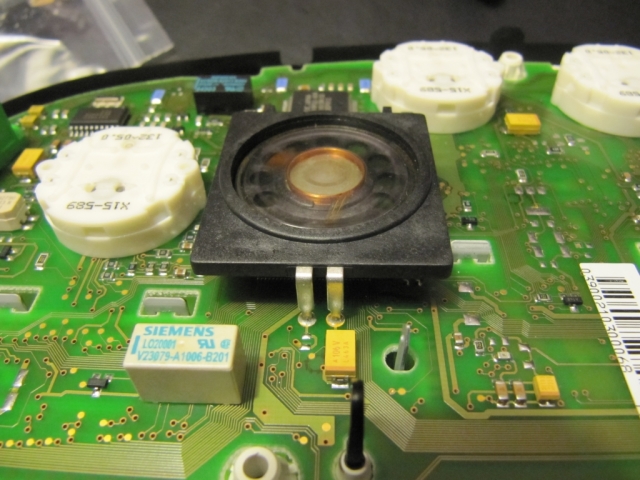

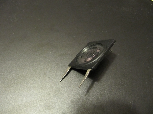

Den originale summer og de to ben, som er strømførende. De to ben på den anden side (med stort mellemrum) er ikke strømførende
Benene på den originale højttaler klippes eller loddes
De to ben som ikke leder strøm rettes ud, så de undgår at røre ved pladen, efter højttaleren er loddet på plads
Inden den nye højttaler loddes på, skal man sikre sig, at man får plus til plus og minus til minus. Tjek at polerne vender ens med den originale højttaler
Her ses så det færdige resultat

Hvis man ønsker at finde en højttaler magen til den originale, så skal man lede efter en højttaler, der hedder FE36100PC/W af mærket Digisound; men det er svært at opdrive som privat i Danmark.

Fed info guide ..
har lige været samme opgave igennem ..
bestildte højtaleren ( FE36100PCW) hos buerklin.com og den passede 100% med den jeg pillede ud af instrumentet samme nummer osv osv
alt i alt ca 90 dkr incl fragt. og 3 dage efter stod gls med pakken .
og så lige ca 45 min og den var skiftet og bilen samlet og køreklar igen ...
