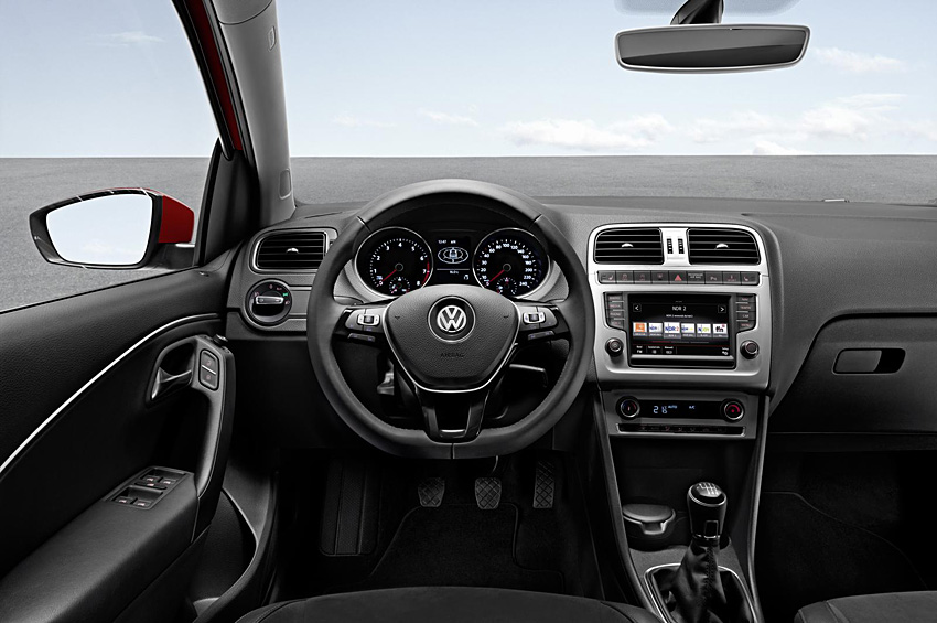

Jeg låner lige tråden her.
Jeg har kig på en Polo 1,6 tdi fra 2010, som er uden multifunktionsrat. Er det muligt at montere et nyere multifunktionsrat - evt. fra en nyere Polo a la nedenstående?

115374 skrev:Jeg låner lige tråden her.
Det viste rat (dog fra en Scirocco) kan godt monteres i Polo 6R. Det har jeg haft i flere år nu. Dog er der først kommet lys efter at jeg har bygget den om til en Transporter rent BCM mæssigt. Ellers var der bare ikke lys i men virkede helt fint.
Ellers kan du sætte et Golf 6 rat i - her virker både knapper og lys.
Hvis der er lille MFA (og det er der med 99,9% sandsynlighed med mindre at sælger har fået monteret et VW Amarok MFA i den) giver det ikke rigtigt mening at have knapper i begge sider af rattet da de ikke alle kan bruges - alene pga. MFA'en ikke understøtter det.
