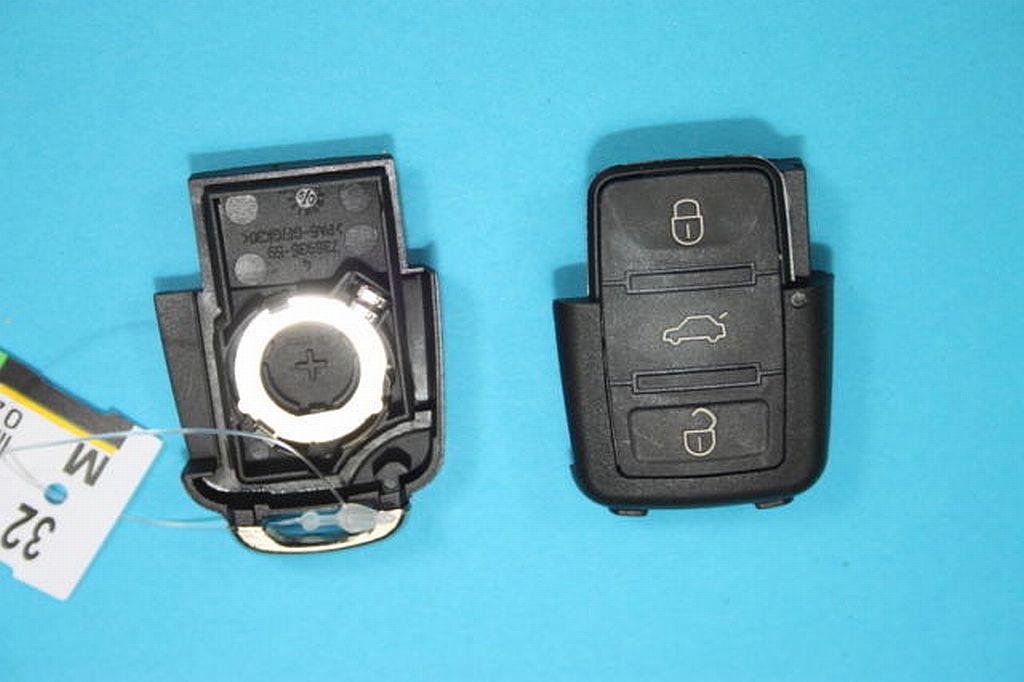

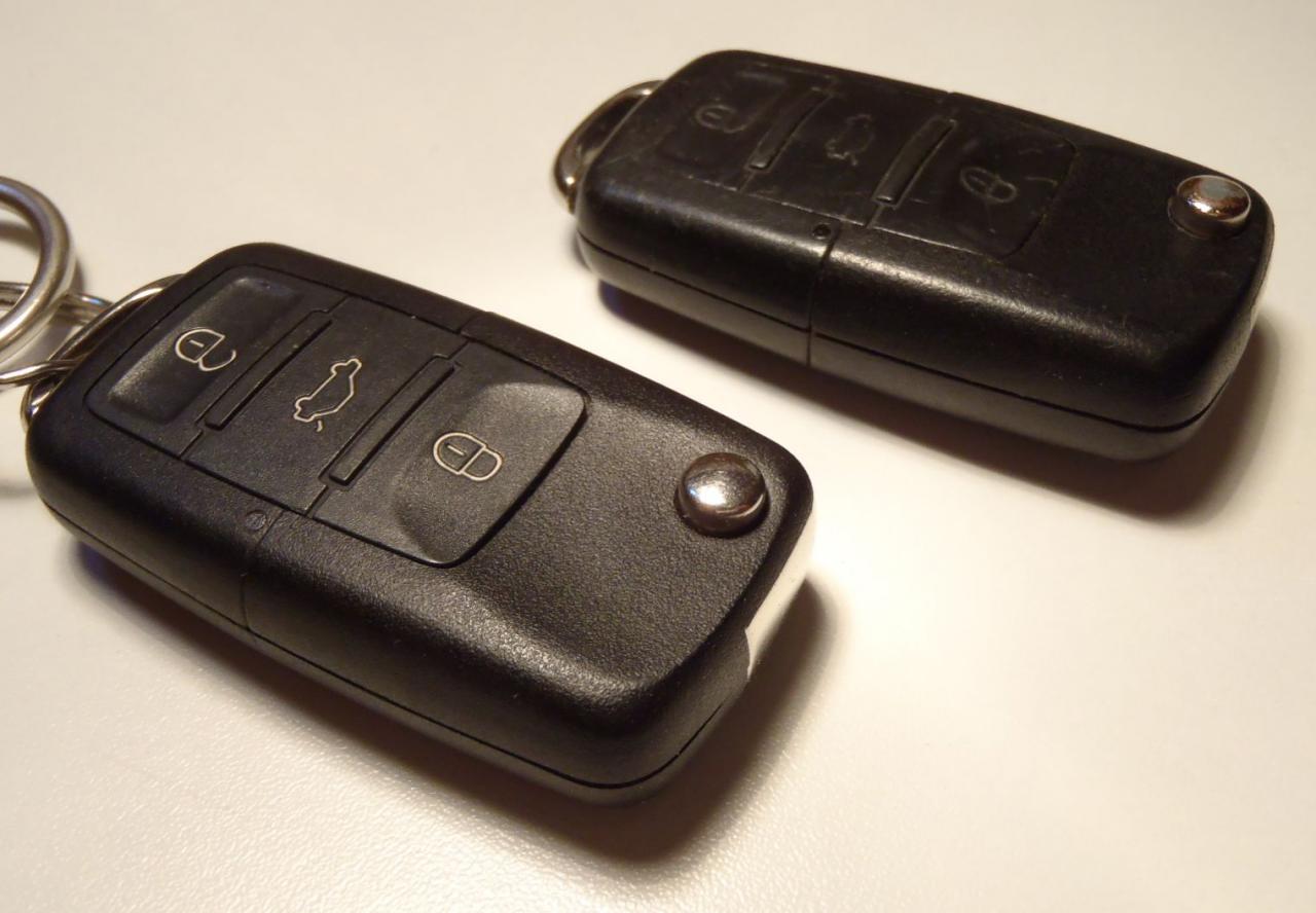

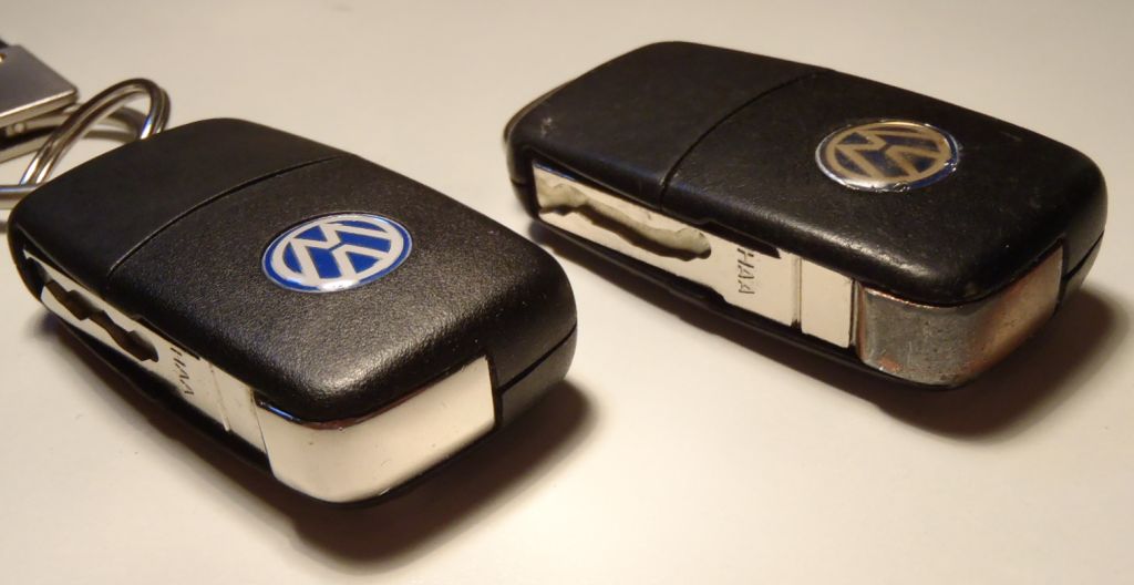

1) Køb et nyt senderhus - fx på Ebay (ca. 40 DKK)

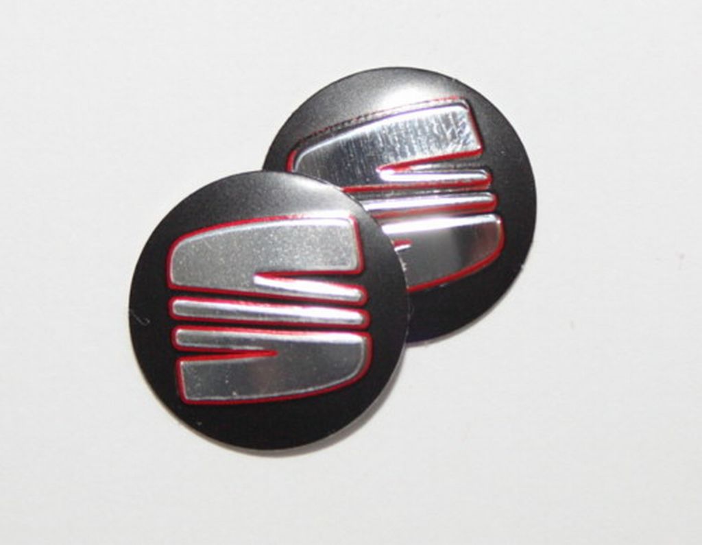

2) Køb eventuelt et nyt logo - fx på Ebay (ca. 10 DKK)
3) Adskil nøglen i sender- og transponderdel
4) Adskil senderdelen

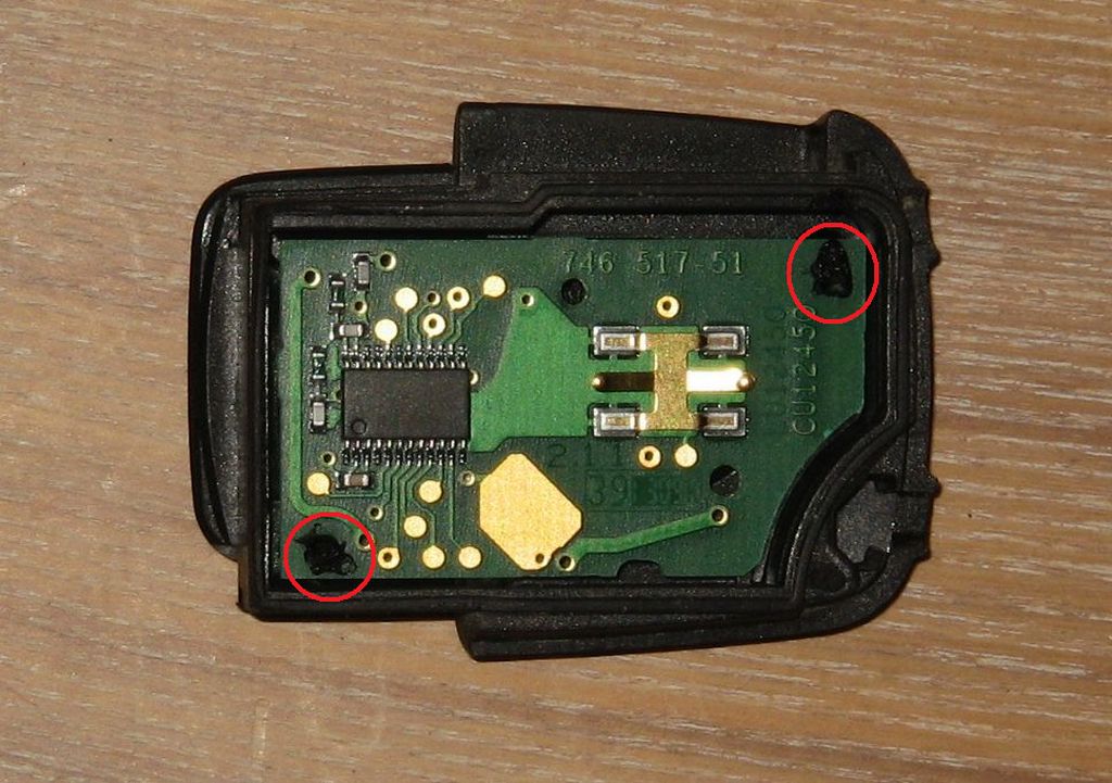

5) Fjern printpladen ved af varme med en lille loddekolbe på de to punkter med rød cirkel omkring, samtidig med at printpladen trækkes op af huset.
6) Monter printpladen i det nye hus og varm de 2 plasttappe med en loddekolbe, så printpladen sidder fast (røde cirkler)
7) Logoet kan være svært at få af - jeg borede et 2 mm hul midt i det gamle logo og fik det af med en meget lille skruetrækker

Man skal have fat i et nyt logo, for det går i stykker (kan købes på Ebay). Under logoet sidder en lille skrue der holder transponderhuset sammen. Når man har fjernet den, kan man let fjerne transponder og nøgleblad.

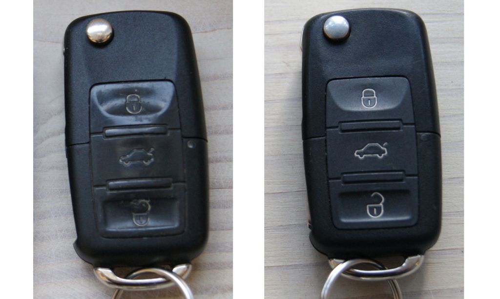

Det bedste resultat får man hvis man køber en original lettere brugt nøgle på Ebay (15 - 25 Euro) og flytter elektronik, nøgleblad og transponder fra den gamle nøgle over i den nye. De kinesiske nye huse, der sælges på Ebay er af meget svingende kvalitet.
Logo´et kan købes hos VW / Skoda / SEAT for ca. 27 DKK
I alt ca. 200 DKK.
