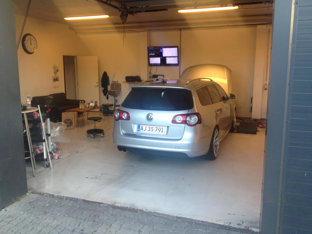

Dobbel baklys det dejligt ;)
Købte R36 baglygter, de er nemlig kirschrot dvs. de mørkere :) og så blev det en venstre indv. lygte fra en UK model, så der nemlig ingen rød plet :D
