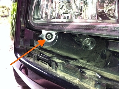

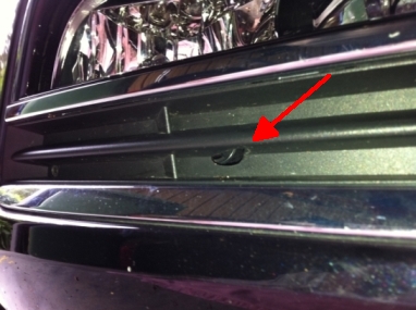

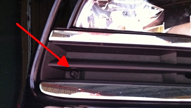

fjerne enkelt skrue placeret på ydersiden:

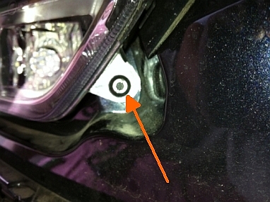

Må ikke dreje på denne, er kun til justering af lygtehuset

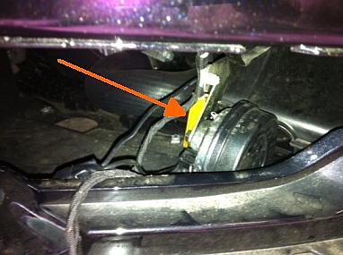

Justerings knap ser sådan ud når fronten er fjernet.

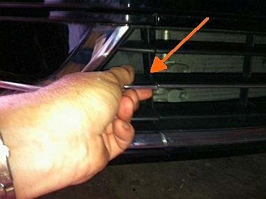

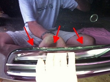

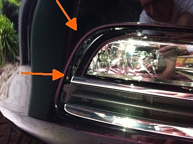

Træk forsigtigt den øverste del af fronten væk fra kofanger lidt.

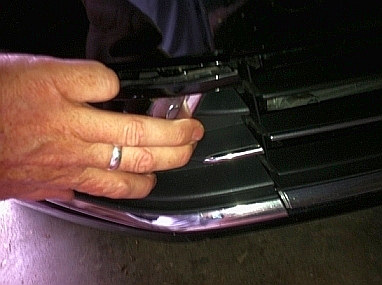

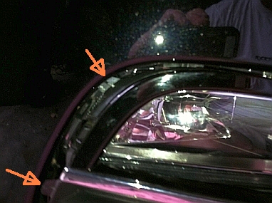

Grib midten 'fin' og træk, ganske blødt. Da det begynder at komme væk, skubbe fra højre side, hvor du har fjernet skruen fra, så vær ikke bange for at trække hårdt. (du vil se hvad jeg mener, når du gør det):
Fronten skulle nu være i dine hænder!

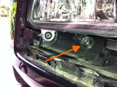

For at komme til pæren, skal du fjerne de to skruer:
Du kan se hvor jeg monterede modstande til LED:

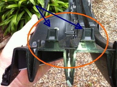

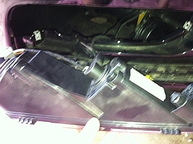

Forsigtig!
Det er her du kan komme i problemer. Hvis man ser på bagsiden af fronten vil du se to plast ben stikke ud. Hvis du ikke får disse placeret korrekt ved starten, vil de bøje let - chancerne er at de vil knække.

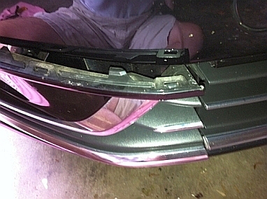

Så sørg for at have disse plast ben placeret i rillerne, så line-up plast ben på anden side, så de vil glide i - mens på samme tid at skubbe til venstre, men husk at dobbelttjekke, at de plast ben er faktisk i deres slots.
Lidt skub til venstre, og derefter lokalisere alle de øverste og nederste plast dimser på resten af fronten, skrue begge skruer og du er færdig!
