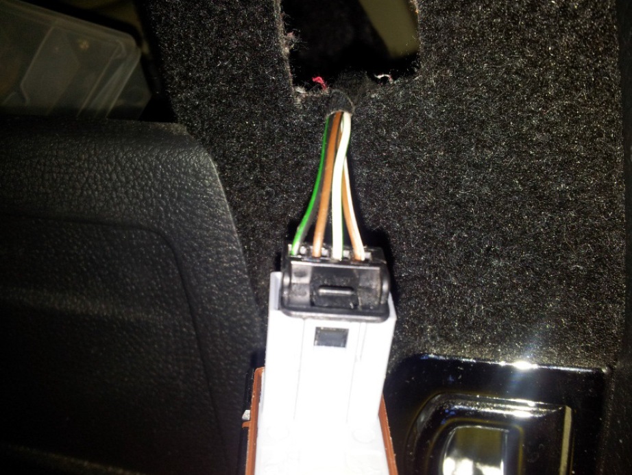

Disse ledninger går fra det blå stik til Udløserkontakten:
Nr.4----Grøn/Sort 0,35 mm
Nr.11-Brun/Sort 0,35 mm
Nr.5----Hvid/Grøn 0,35 mm
Nr.6----Brun/Hvid 0,35 mm

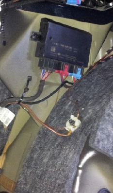

Rødt stik fra styreenheden :
Nr. 10 --- brun 1mm ² ---- Stel går til stel punkt direkte under styreenheden i bagagerummet venstre side.

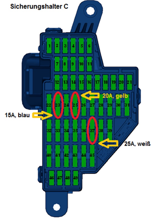

Nr.11----grå/gul 1,5 mm ² ---- går til sikringsholder C sikring nr. 25 (20A sikring)
Nr.12----hvid/rød 1,5 mm ² ---- går til sikringsholder C sikring nr. 23 (15A sikring)

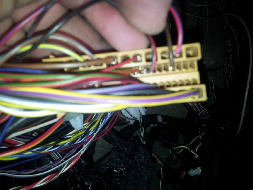

Nr.3----sort/rød 0,5 mm ² ---- går til styreenhed over pedaler i føresiden, stort stik (beige) ,

- Udløserkontakt.jpg (226.98 KiB) Vist 20930 gange
- Styreenhed over pedaler.jpg (138.29 KiB) Vist 20930 gange

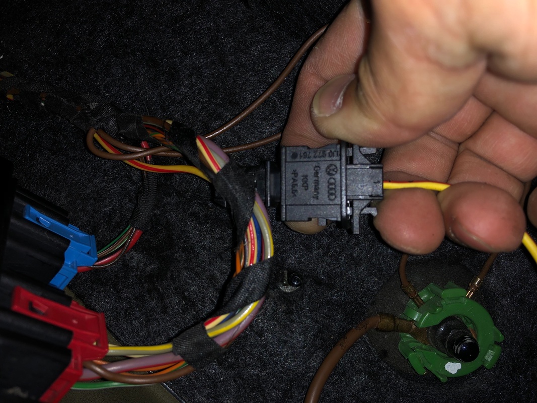

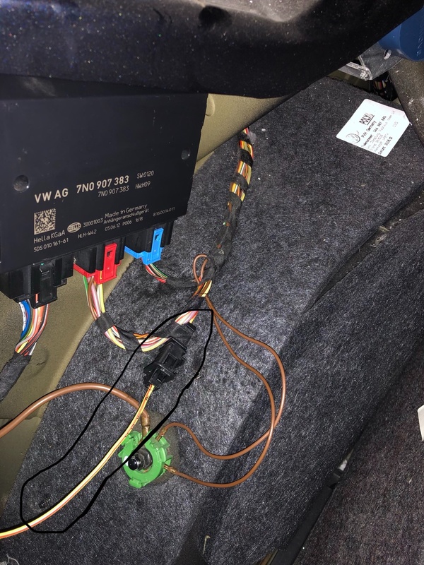

- Styreboks.jpg (40.66 KiB) Vist 20930 gange
- Sikringsholder C.jpg (107.65 KiB) Vist 20930 gange

Hej..
Keg er i fuld gang med projektet med er i tvivl om en ledning.
Fra det røde stik nr. Som skal gå til "styreenhed over pedal" beige stik - hvilket "ben" skal det tilsluttet i det beige stik?

Hej.Kaxx skrev:Hej..
Fedt der er nogen der kan bruge ens ting.
Jeg kan ikke lige huske hvad nr. det er, men hvis du kigger på billedet, så skal den loddes sammen med den sort/røde ledning i stikket.
Håber du giver en tilbagemelding på om det også virker på din.
Det virker perfekt på min nemlig.

Halløj, fin guide! Ved du tilfældigvis hvad den gule/røde (originalt træk) ledning skal?
Den kommer nede fra trækket sammen med stelledningen, har et problem med at mit træk ikke vil falde ned, knappen virker fint iflg vcds.
På forhånd tak.
På forhånd tak.
