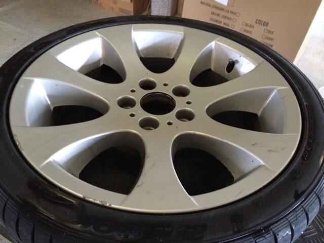

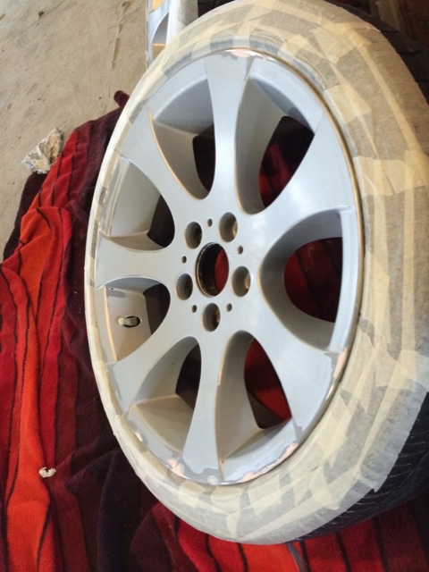

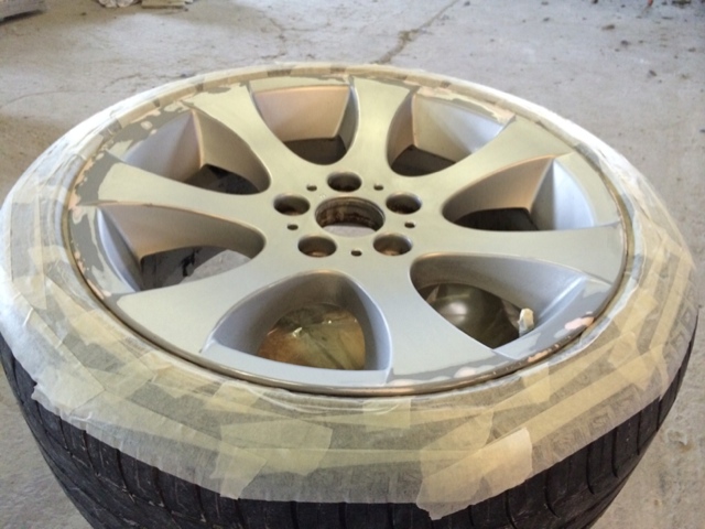

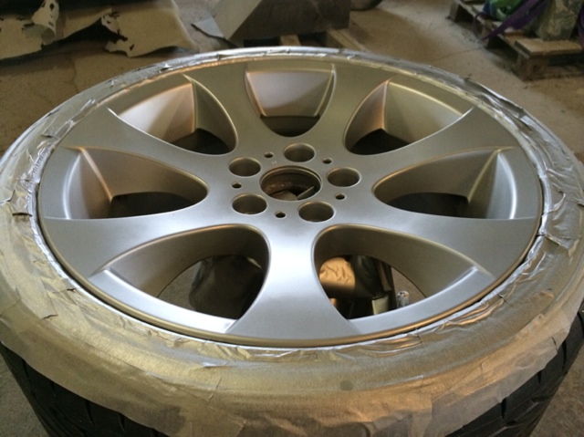

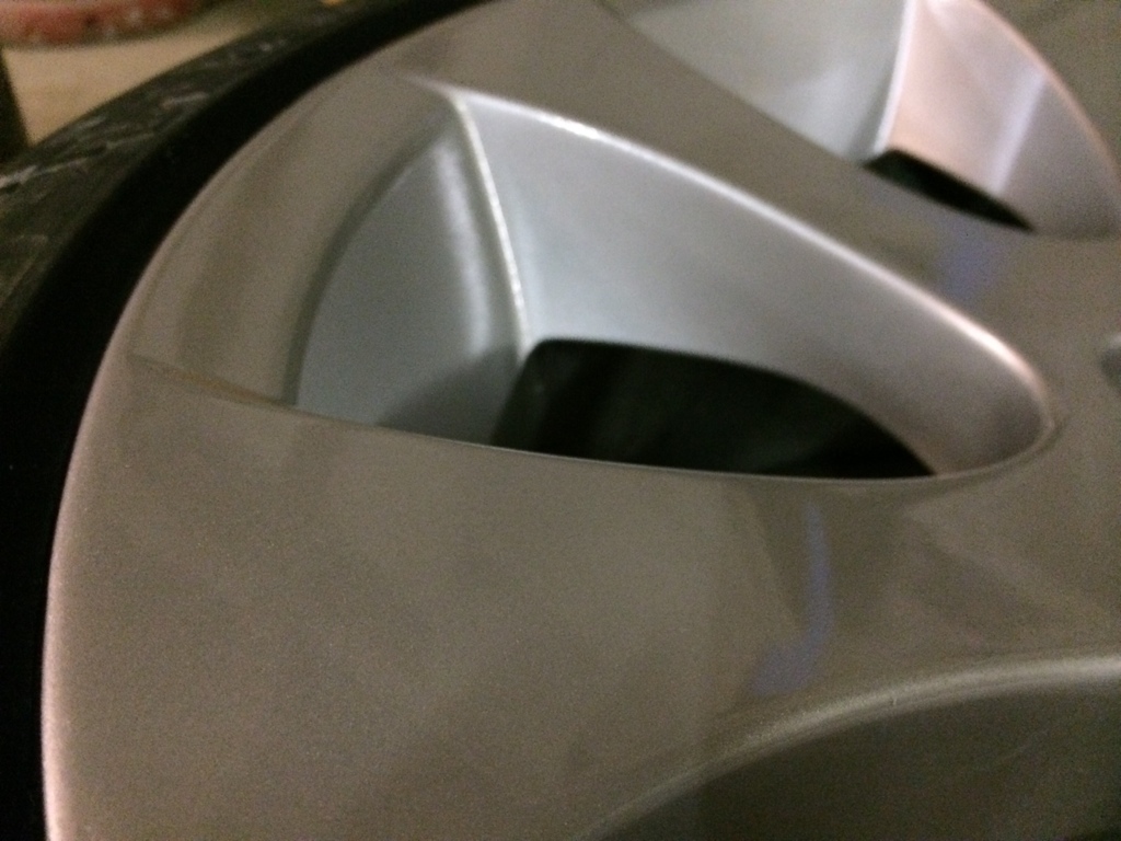

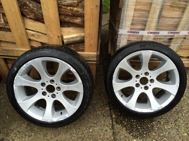

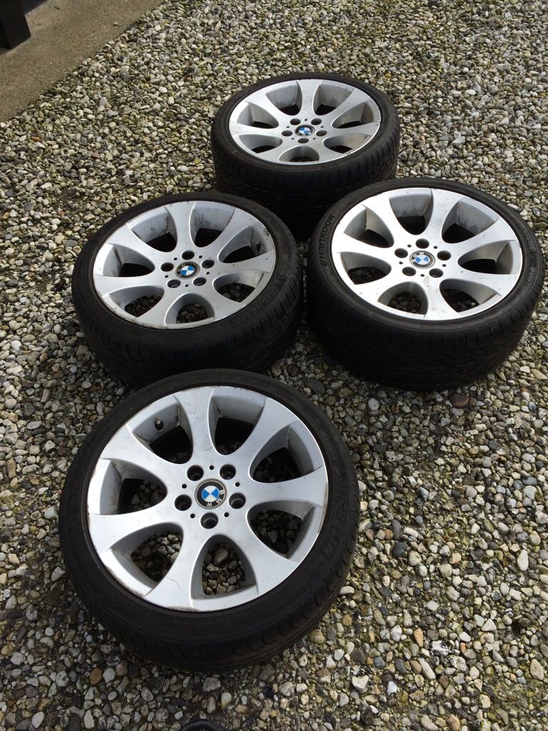

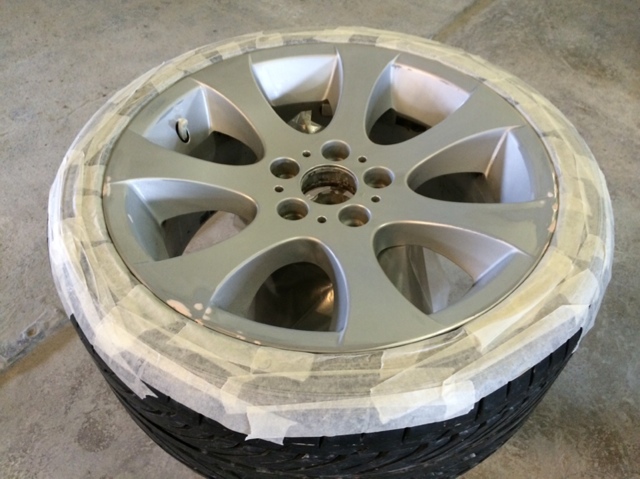

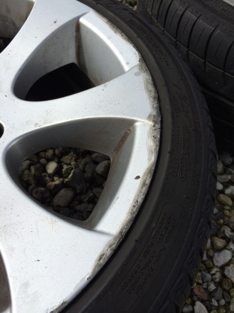

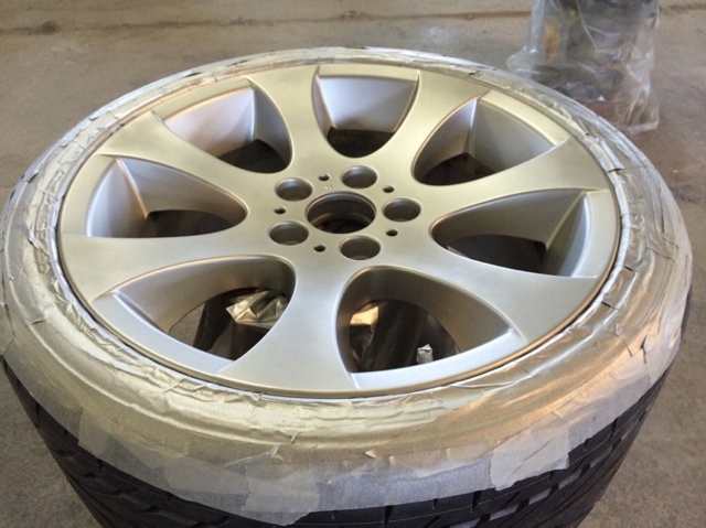

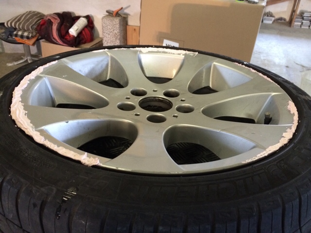

Tænkte jeg ville dele mit projekt jeg har tumlet lidt med idag og igår.
Købte et par sæt brugte originale fælge til min BMW, med gode dæk, men desværre noget hærget i kanterne.
Havde egentlig bestemt mig for at de skulle blæses og pulverlakeres men pga tvungen ferie og flere lidt tungere (læs=dyrere) projekter så endte vi low budget. Der er indkøbt 3 dåser fælgmaling i thansen, dog havde 2 været rigeligt. derudover finspartel ink hærder i biltema samt 2 pakker vandslibepapir i korn 400 og 1200.

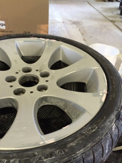

Første gang jeg har prøvet at spartle så bær over med mig.
Eneste jeg mangler er at give klarlak nu, og har indkøbt 2 små dåser 2k klarlak fra motip, som lige skal testes på en testobjektiv imorgen inden de ryger på fælgene, for er 50/50 på om det vil gå eller ej. Alternativt ryger alm lak på.

Ja gad vide hvor længe der går inden spartelmassen flyver af i høj fart :mrgreen: Men flot resultat

Turbotrim skrev:Ja gad vide hvor længe der går inden spartelmassen flyver af i høj fart :mrgreen: Men flot resultat
ift det næsten ikke var til at slibe i, så tror jeg ikke det flyver nogen steder. Men men, er der noget der har prøvet at smide 2k klarlak oven 1k lak, det ville jo gøre dem noget hårdføre, men det skal jo ikke krakkelere som jeg lidt frygter

Havde nok valgt at bruge kemisk metal.... Ellers flot resultat

Hvorfor skulle det krakelere? Ser da fint ud.

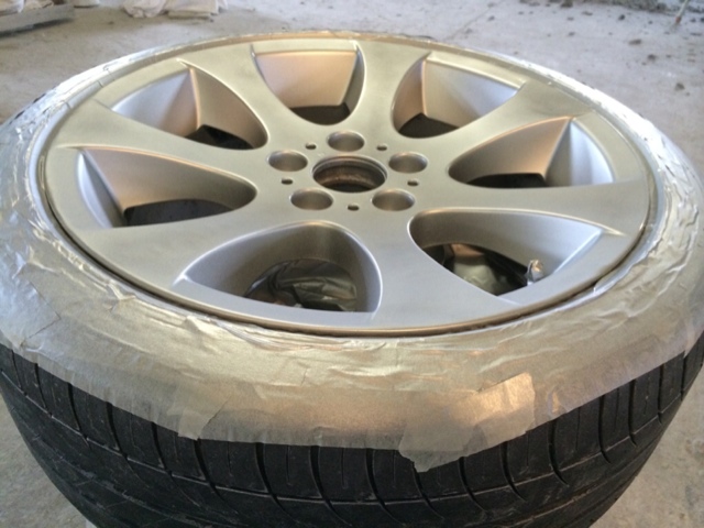

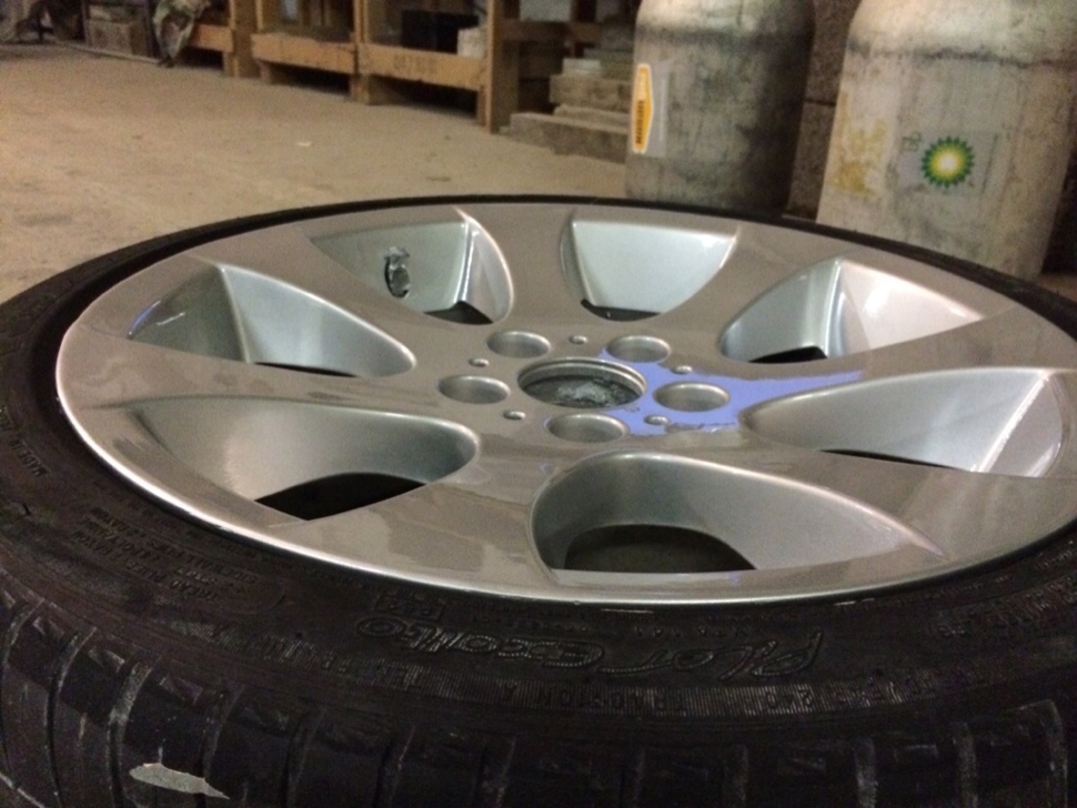

ja er også pænt tilfreds, men klarlakken jeg har købt er 2 komponent, hvor der står den ikke er kompertibel med akcrylbaserede malinger, og fælgmalingen er acrylbaseret. Men nogen steder online står der at det bare skal hærde godt igennem, så er der ingen ko på isen, andre steder siger det at det vil krakkelere uanset hvad. Men har testsprøjtet noget alu, så kan jeg jo se om det står ud eller ej.

forarbejdet skal bare være i orden, samt man skal spraye mange små lag, med konstante bevægelser.

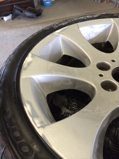

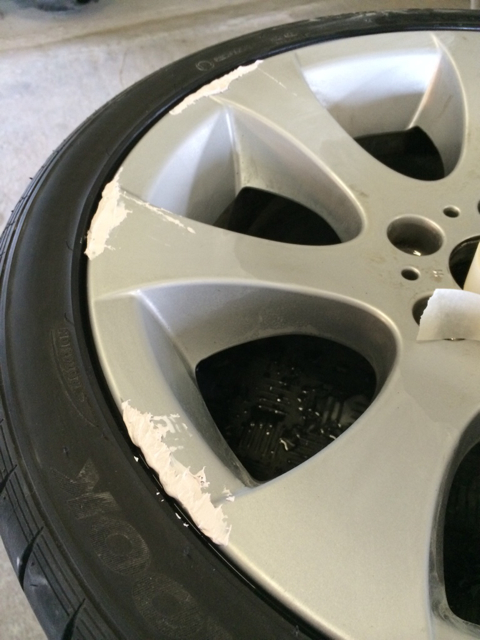

Ser squ godt ud, men ja som du selv siger så kan du nok godt have spartlet lidt bedre, det havde sparet dig for flere timers slibning og flere kg spatelmasse :D Er det ikke kemisk metal, det ligner det jeg har.

Hehe det har jeg bestemt lært til næste gang. Det tog jo en krig da jeg kun havde vådslibepapir. Det hed finspartlemase beregnet til alt metal og alu.

Man kan også med fordel lukke luften ud af dækket så er kanten lettere at komme til.

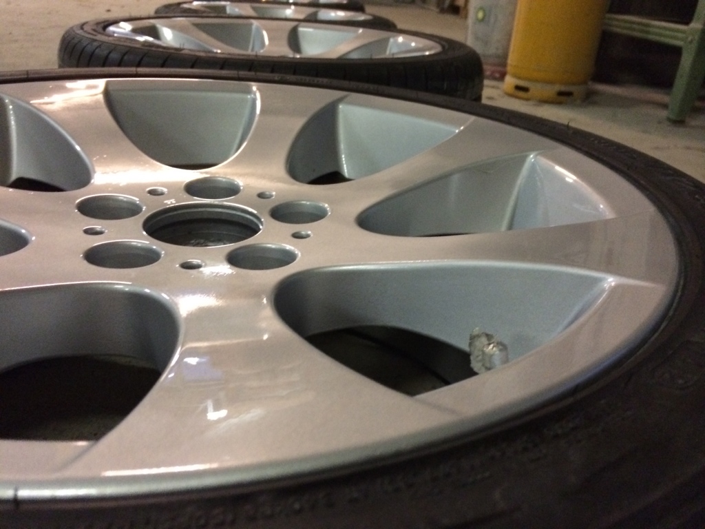

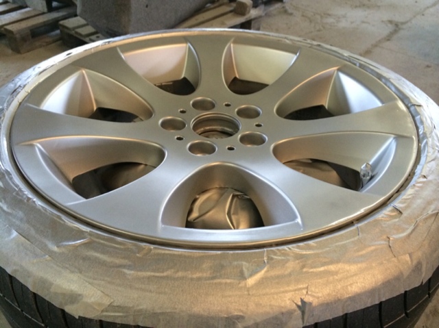

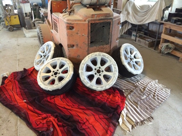

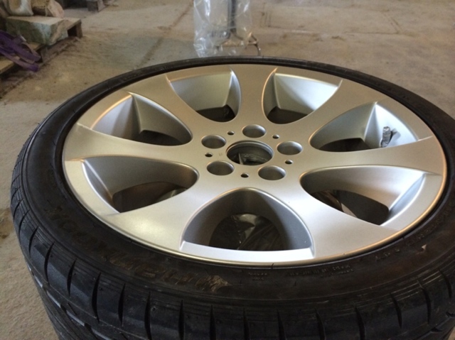

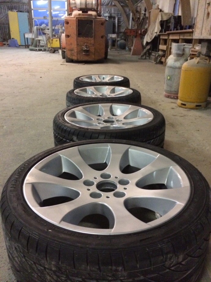

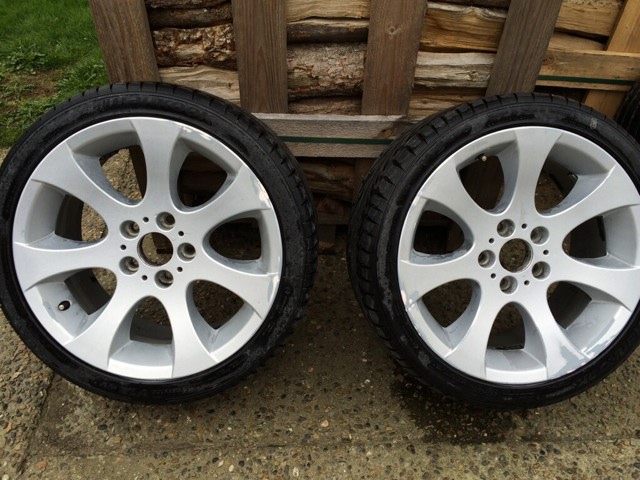

Så fik fælgene 2k klarkak. Umiddelbart ingen opkog eller problemer.

Det ser sku godt ud! Jeg var selv igang igår og det ligner ikke ligefrem det resultat jeg nåede frem til :-)

Det kræver lidt arbejde ingen tvivl om det, men omvendt har man et sæt nye fælge for 500kr ca. er spændt på at se hvordan de hærder op når klarlakken er helt tør.
Går endda og overvejer at lakerere nogle bildele nu, idet jeg har et skørtesæt der skal indfarves, og min normale lakker kræver 5k orange for det.

Ja man kan slippe flot og billigt afsted med det hvis man væbner sig med tålmodighed. Tror det er farligt at begynde at spraylakke kofangere osv. især på sådan en fin bimmer, den burde også nok kunne bære en gang autolak :-)

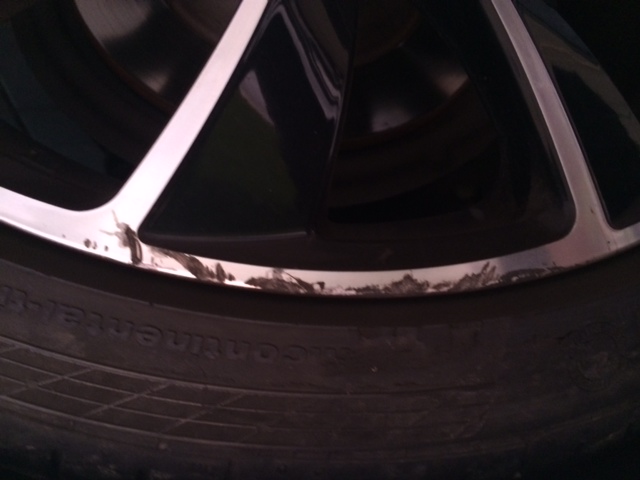

Lige præcis sådan en guide jeg er ude efter - super flot resultat!! Inspiration til et lille weekendprojekt 8-)
Har erhvervet mig en brugt bil, som desværre har en masse ridser på fælgerne.
Er der en bestemt grund til, at materialerne er købt forskellige steder?.
Jeg har tænkt på følgende materialer - er i tvivl om spartelmassen kan bruges?
Metal spartelmasse: http://www.thansen.dk/product.asp?n=122 ... -936944326
Hærder: http://www.thansen.dk/bil/olie-og-kemi/ ... 507946519/
Fælgmaling: http://www.thansen.dk/product.asp?n=122 ... 1226679196
Eneste udfordring er, at mine fælge er en blanding af metal og sort metal... :D

Købte 2k hos thansen men det kan købes noget billigere online. Fremgangsmåden er som jeg først skrev
