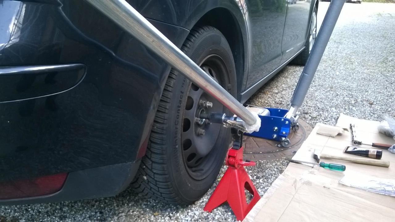

Jeg tog nogle billeder som viser et hjullejreskift bagtil, denne metode er gældende for de fleste nyere VAG-biler med integreret hjullejre og ABS-ring. Man skifter hele navet.
Tips:
ABS-sensor fejl kan skyldes at ABS-ringen er rustet væk.
Se min beskrivelse over hver billede.
Hjullejret skal med af XZN18 top og et langt rør.
en støttebuk under er en god ide

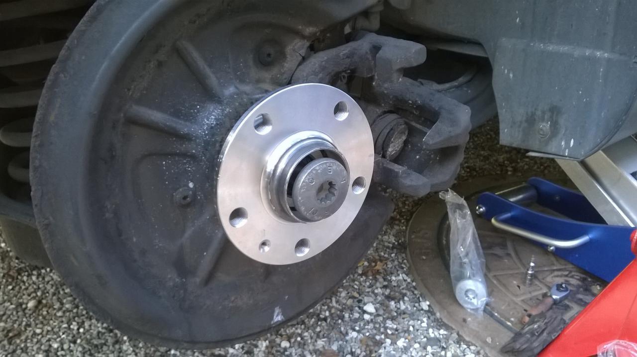

kaliber, holder og skive skal af

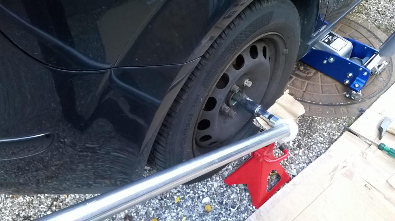

montering i omvendt rækkefølge, spændes med 180nm+ 180grader dvs ½ omgang :) der skal nogle muller til
