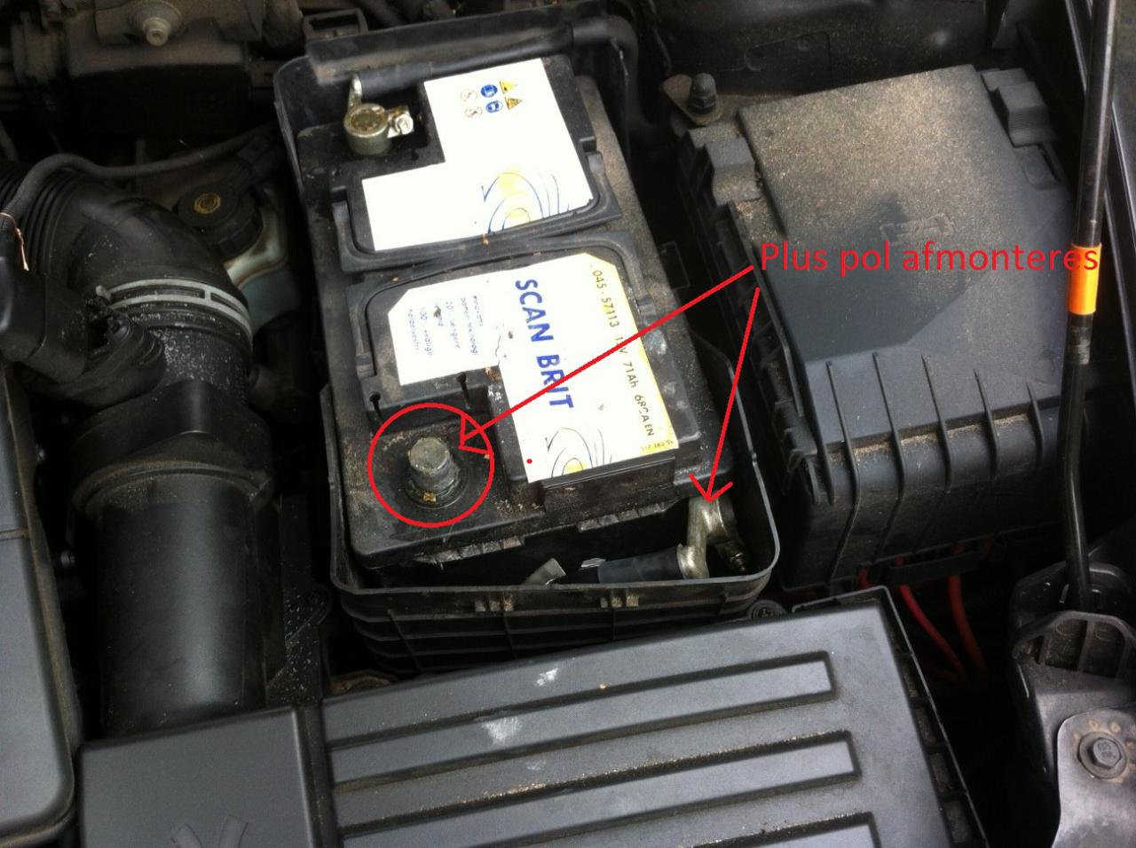

Pil plus polen af batteriet, så slipper du nok for at skifte din 100A sikring der sidder længst ude mod karossen i sikringsboksen ved siden af batterikassen.

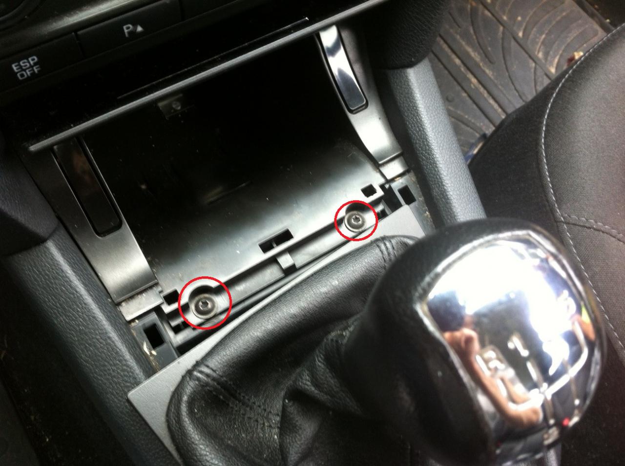

For at komme derind skal du først løse skjuleren ved gearstangen den sidder med 4 plastik-modhager, en i hvert hjørne. Den løsnes let ved at kile fingrene ind mellem afdækning og midterkonsol og trække op. Herefter skal askebægerindsatsen trækkes ud, det kan gøres med hænderne ved at løfte lidt i "loftet" af indsatsen. Nu kan du komme til skruerne under askebægeret.
Dernæst skal du have venstre skrue af inde bag askebægeret for at løsne filtpanelet:

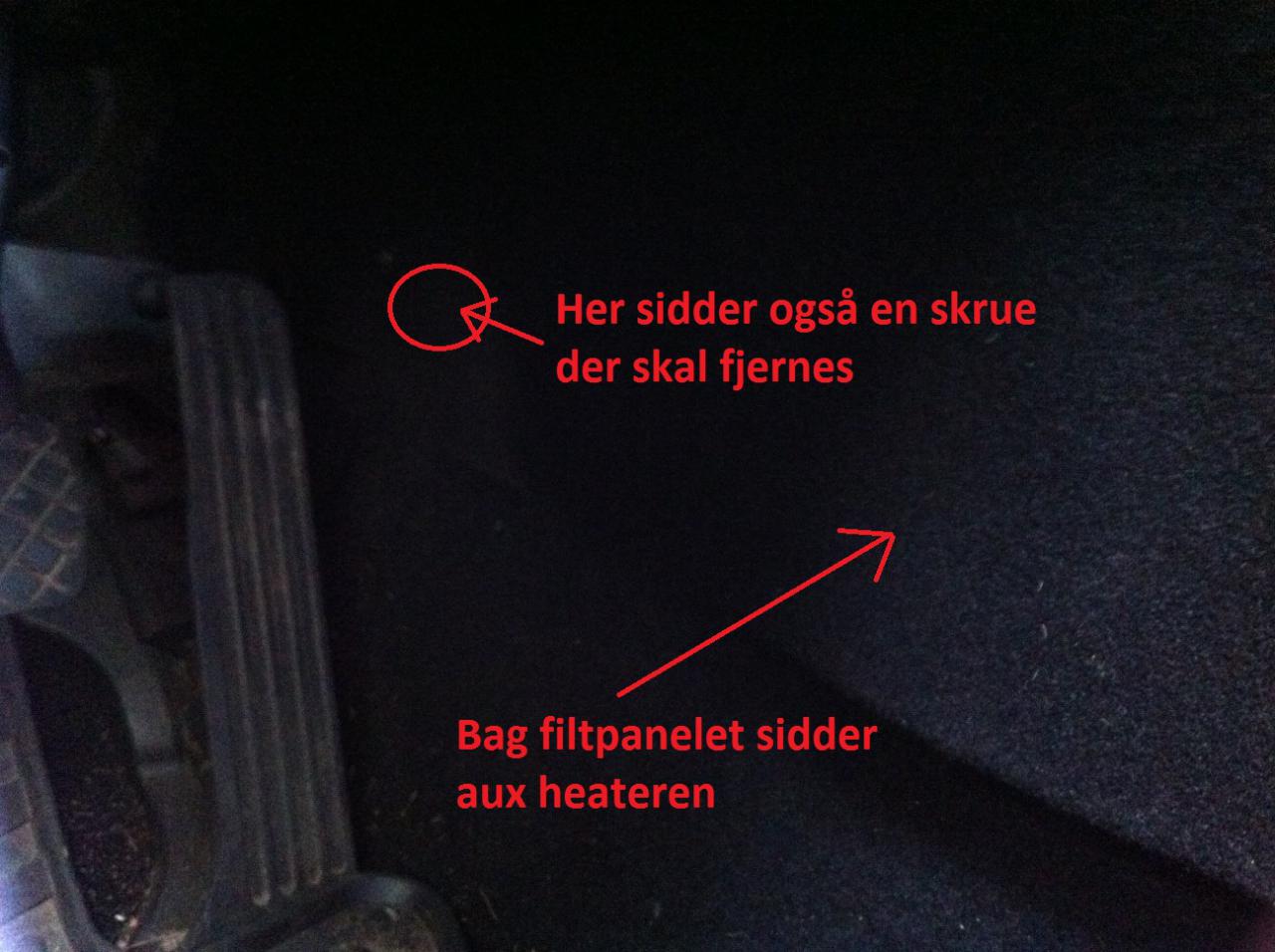

Nederst ved speederpedalen er endnu en skrue der skal løsnes for at få filtpanelet fri, når skruerne er væk, kan filtpanelet skubbes frem mod motoren og lirkes ud mellem speederpedal og midterkonsol.
Nu kommer skjoldet til varmeapparatet til syne.

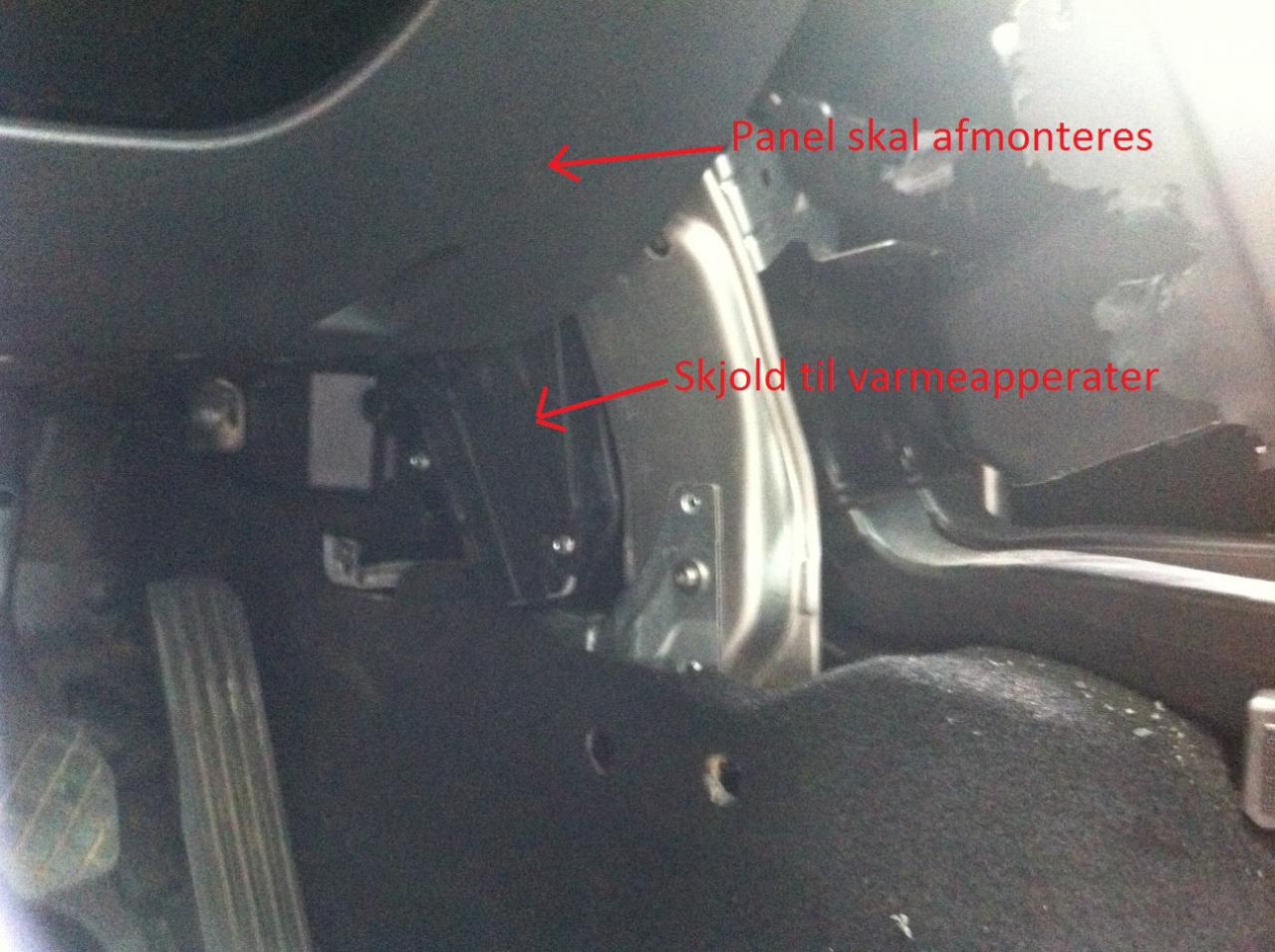

For at komme videre skal panelet under rattet afmonteres. Det sidder med FEM skruer, een ved lyskontakten, en ved sikringsboksen (sikringsboks i førerside blotlægges ved at afmontere panelet her), en i hver side nederst samt en bag mini-plastik panelet ved tændingslåsen. Plastik panelerne sidder med clips, tag dem forsigtigt af ved at gribe nederst i dem og forsigtigt vrikke dem fri med fingrene.
Der er også en polystyren plade der skal tages ned, den sidder ikke med skruer, men holdes på plads af plastik panelet du netop har taget ned. Træk forsigtigt ned i pladen så den forsigtigt kommer fri af ventilationskanalerne.
Herefter afmonteres skjoldet til varmeapparatet, der er fire 6mm skruer - den ene sidder godt gemt øverst oppe på aux heateren, og har man glemt at sætte varmeapparatet på fuld varme, vil der sidder en arm til spjældet og spærre. For at komme til den øverste skrue kan det være nødvendigt at afmontere de 10mm møtrikker på aux heateren først. Disse skal afmonteres uanset for at få heateren ud. Der er altid liv i plus polen, så har du ikke taget 100A sikringen ud eller afmonteret plus polen på batteriet som vist, risikerer du en kortslutning!

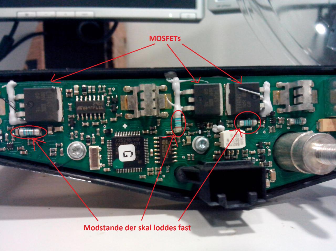

Når den er åbnet op ser aux heaterens print således ud:
HUSK at tjekke for forbindelse mellem benene på MOSFETs ud til varmeribbene det ene ben samt til PLUS polen på det andet ben. Mangler der forbindelse må denne genetableres - det havde jeg dog ikke problemer med. Det var KUN modstandene der var dårlig forbindelse på, de skal have en loddeklat på hver ende så de opnår god forbindelse med printøen igen!

Hos mig var der 2 modstande hvor lodningerne var flækket.
God info til andre er at man skal kigge lodningerne efter med en lup og starte med at lodde den der er flækket, ellers sidder man pludselig med modstanden i hånden og skal forsøge at montere den lige så pænt som originalen. og det er faktisk svært.

Du skal have varmelegemet ud for at komme ordentligt til.
Printet er loddet fast på varmelegemet.
Man kan i teorien også lodde modstandene fast uden at pille den ud af bilen, men det bliver ret svært at få låget af mens den er installeret og undgå at brænde bilen eller dig selv ...
