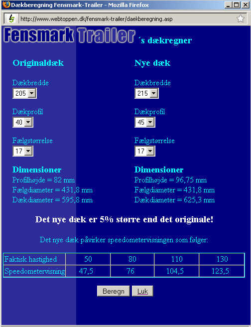

Iføkge nedenståendes dækberegner, så er 215/45-17 5% over mål!
Mine 205/45-16 på 8"x16" ET34 rager i inderskærmen (skrue for inderskærm, for) ved hæftig svingtagen!
http://www.fensmark-trailer.dk/daekb.html
