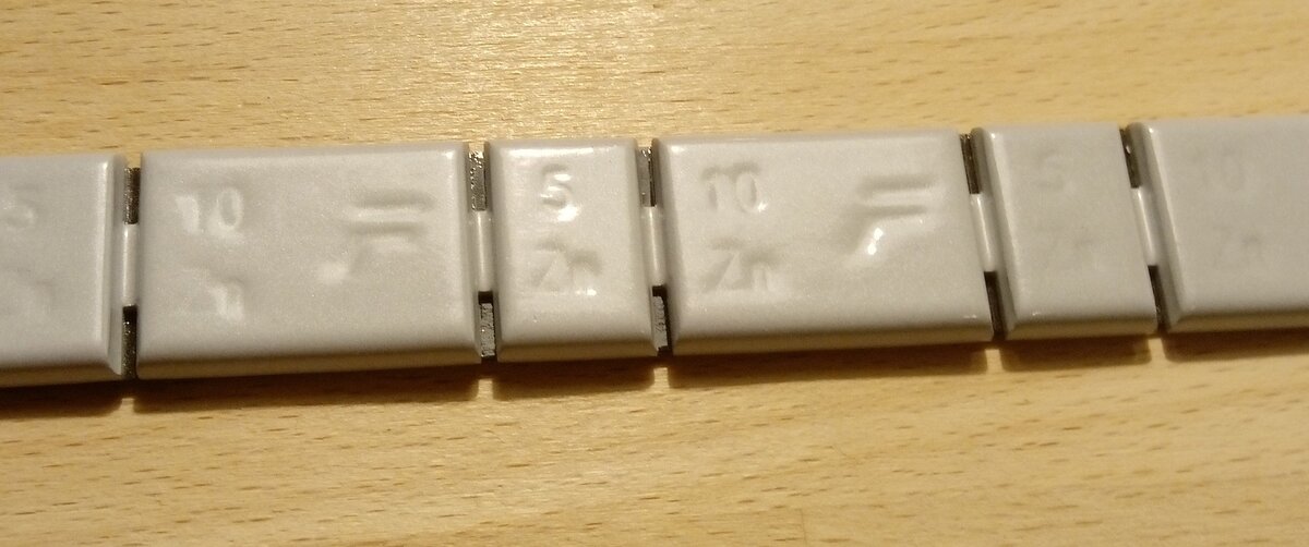

Jeg har et spørgsmål omkring afbalancering.
Jeg har fået nye vinterdæk på mine originale alu. fælge. Og da jeg stod og voksede dem inden de skulle på så jeg at der var på to af fælgene en masse vægt på dem. Mit spørgsmål er burde firmaet ikke prøve at dreje dækket for at mindske vægt klodserne. Eller har det ikke noget at sige. Der er 11 klodser i række som der står 5 Fe og 5 PE på. jeg går ud fra at det er gram altså 55g er det ikke meget.

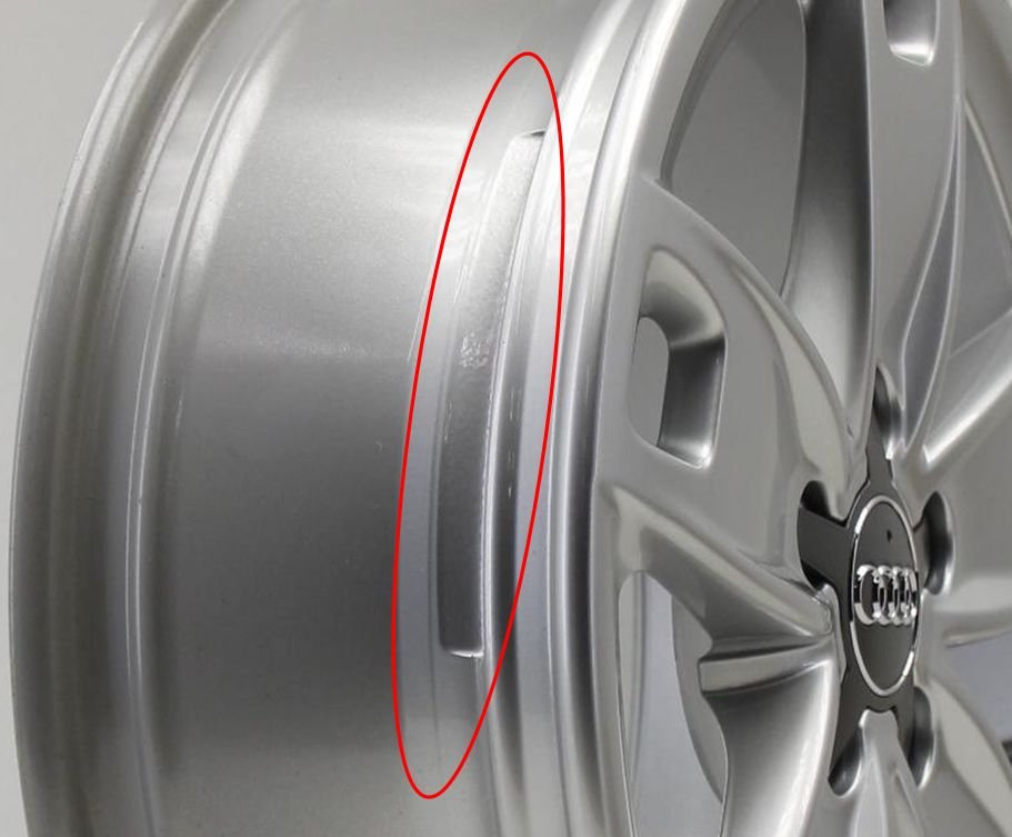

Mange (specielt de billige) fælge er ikke i balance - så "problemet" er ikke altid relateret til dækket. Har set nogle THansen fælge der var meget i uballance.
Her er en original Audi-fælg. Den er afballanceret ved at der er fræset på "indersiden" af fælgen:

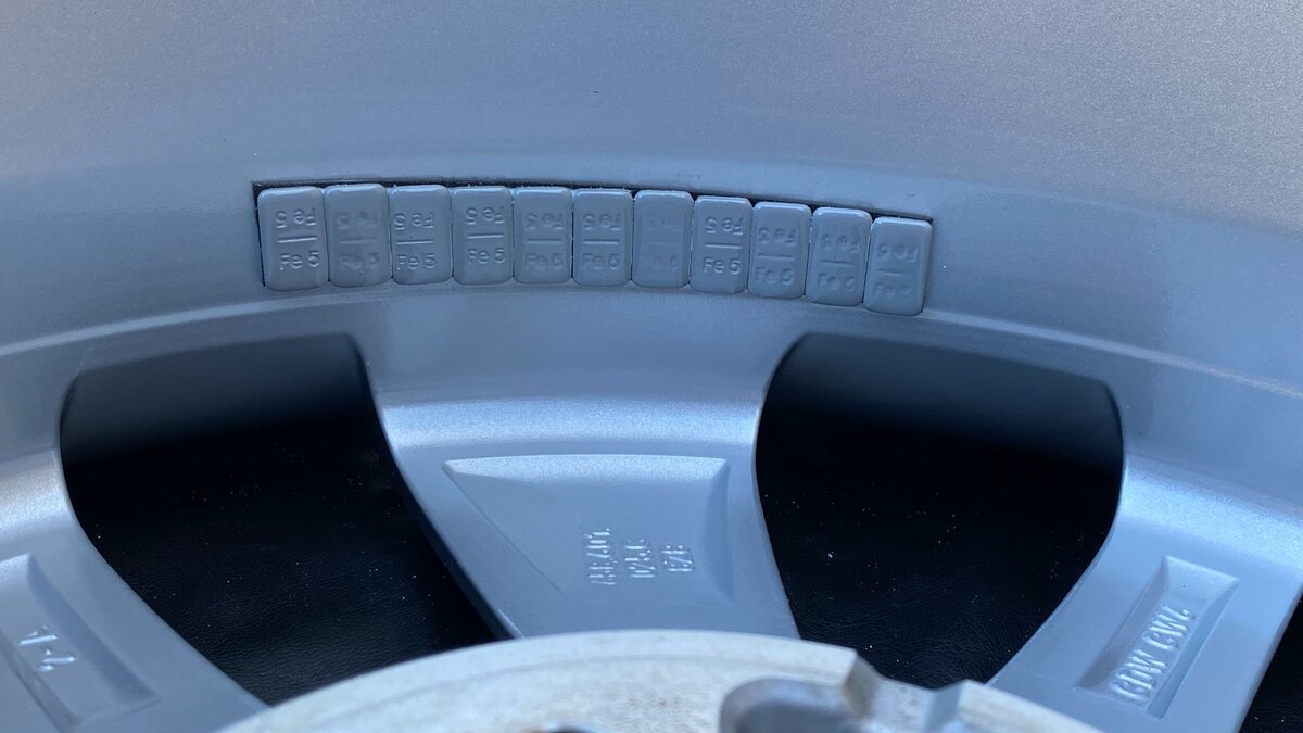

...og så er jernklodser (Fe) noget bras, der med tiden ruster og derfor i værste fald kan falde af. De skal være af Zink (Zn).
- IMG_20201122_180555.jpg (84.46 KiB) Vist 6011 gange

Re: Spørgsmål til afbalancering
sjovt nok... jeg bruger revolutionen men har ikke set det program, må hellere kigge lidt i menuerne næste gang jeg har lidt tid..
jeg forstår dog ikke helt hvorfor, for når du har den på afballanceringsmaskinen burde du vel kunne se hvis det ikke sidder som det skal, for hvis ikke dækket er på plads kan det imo ikke have den samme højde
tak
vwbattle
- Indlæg: 863
- Tilmeldt: 14. jun 2008, 10:29
- Geografisk sted: Nordsjælland
- Has thanked: 6 times
- Been thanked: 34 times
Lidt efter hvad software version den har kørende, kan det også hedde vulst massage, kommer efter fuldendt montage, lige inden du vælger løsn hjul
larslyn skrev: ↑26. jan 2021, 14:28sjovt nok... jeg bruger revolutionen men har ikke set det program, må hellere kigge lidt i menuerne næste gang jeg har lidt tid..
jeg forstår dog ikke helt hvorfor, for når du har den på afballanceringsmaskinen burde du vel kunne se hvis det ikke sidder som det skal, for hvis ikke dækket er på plads kan det imo ikke have den samme højde![]()
tak
