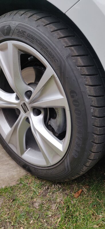

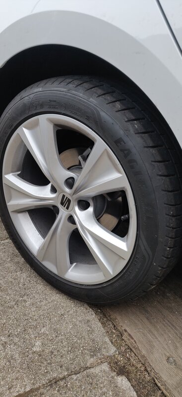

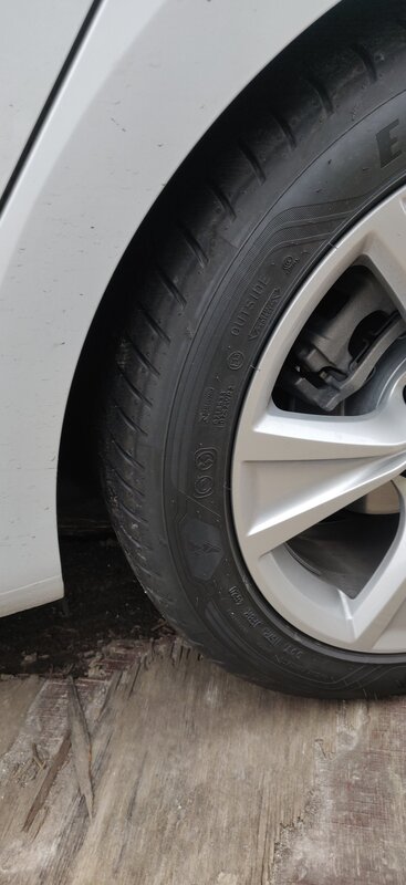

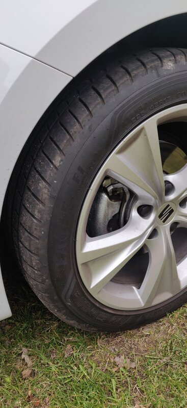

Nu har jeg kørt i bilen i en uge, den finder ikke rigtig ro på vejen og skaber små rystelser hele vejen fra 60-130 kmt. Jeg har prøvet at løsne bolte og sætte dem ned til 110 mm uden succes. Jeg undrer mig meget over jeg syntes dækkene har meget slid på siderne, men jeg kører ved 2.5 bar som opgivet i døren. Men en uge gamle dæk? De er fra 2020 uge 45/46. Er der nogen eksperter der har en idé om det her? Vh Theis

Ok tak, kan høre jeg må have dem af igen og tjekke efter. Syntes nu de var rene, men skiftede lige da det begyndte at regne. Syntes jeg har kørt forskellige bar. Hvad siger i til dækkenes slid? Virker som om de er mere slidt end dem jeg kender der har haft sommerdæk der har kørt 2 år? På en kodiaq der vejer knap 2t? Bilen kører pænt lige ud, men danser især mellem 70 og 105.

Dækkenes slid, kan da ikke ses på de billeder der er lagt op??

Nej, kan godt se det ikke gengiver noget af det jeg havde håbet. Syntes det virker som om der er mere slidt ude i kanterne ifht alder på dækkene. Kiggede på en vens bil der havde 2 år gamle dæk og de virkede mindre slidte. Det undrede mig bare om der er noget der kan forsage dette. Men nej det er godt nok svært at se på billederne.

Slid på yderkanterne plejer at være tegn på for lavt dæktryk. Så op på 3 bar, det sker der ikke noget ved
