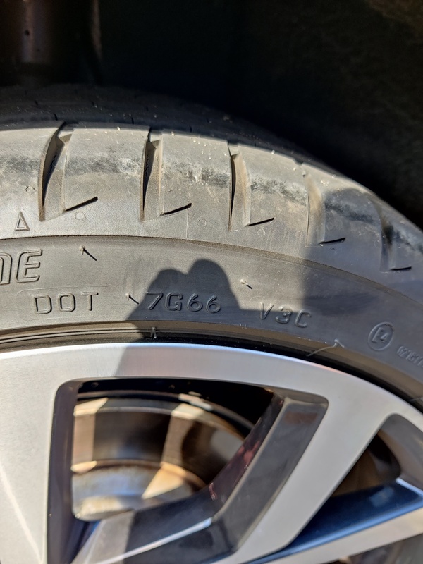

Tjekkede lig DOT kode på konens bil
der står DOT 7G66 V3C - den kan jeg ikke tyde

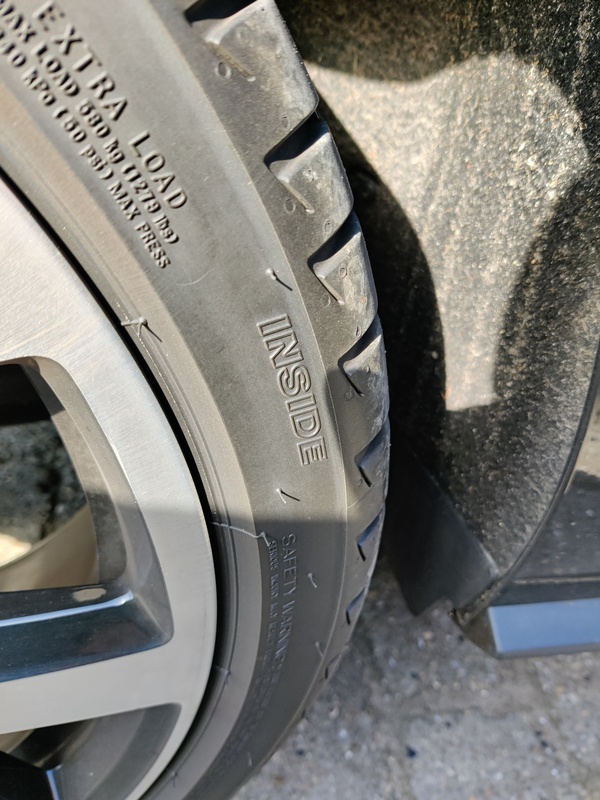

OG så er alle 4 dæk monteret så man kan læse INSIDE på dækket...

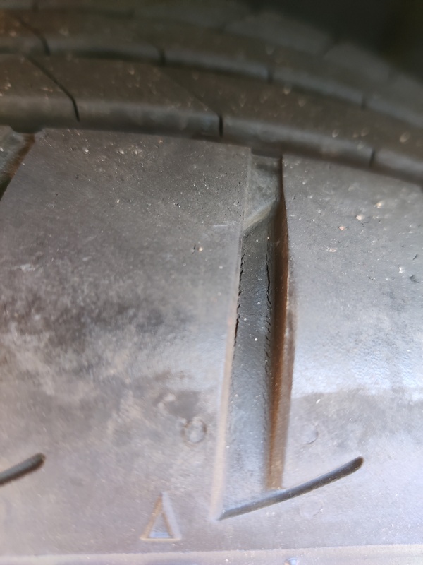

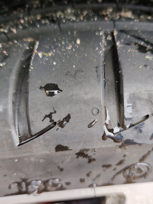

Plus jeg kan se noget begyndende revner i dækkene (se billede) - bilen er 11 måneder

Jeps, men undrer mig over DOT koden ikke er 4 cifre så man kan se måned og år
Bilen er 11 måneder og dækket er nok fra da bilen blev leveret
Alle 4 sidder forkert købt hos forhandler ...
Og undre enig over de revner i dækket allerede også
/Eichmeier

Ja det er selvfølgelig rigtigt, men der står jo DOT
Men er lidt overrasket over at en forhandler IKKE ser at alle dæk er vendt forkert.
Rent tilfælde jeg så det i dag, da jeg ville kigge efter vinterdæk og fælge og lige skulle bruge størrelsen
Sker der noget ved de vender forkert ?

Dækket leder nok ikke vandet væk som det var til tænkt. Så jeg ville vende dem.
Der må stå produktions dato på den anden side. 4 tal. Først uge og så år. Det lyder meget mærkeligt hvis de allerede er begyndt og reven. De kommer ikke fra en anden over gemt bil, så de faktisk er meget ælder end du tror ??

Revner i "nye" dæk er helt normalt forkomne idag, da det "stof" eller what ever man vil kalde det, som dækproducenterne brugte til at modvirke de her revner, er blevet forbudt i hele EU.
Så alle nye dæk, vil komme til at se sådan ud efter kort tid.
Jeg har kopiet det skriv ind, jeg fik fra Bridgestone på vores Leon.
""Hej K,
På de fremsendte fotos ses tydelig overflade krakelering i kanten af dækkets mønsterblokke. Disse krakeleringer opstår i det yderste tynde lag overfladegummi, på de steder hvor der ikke er slitage, og det skyldes udtørring som følge af sollys og atmosfærens indhold af ozon etc.
Krakeleringer er udelukkende af kosmetisk betydning, dvs. at dækkets egenskaber og holdbarhed er upåvirket, det gælder også dækkets sikkerhedsrelaterede egenskaber. Da der er heller ikke er erfaring for at fænomenet udvikler sig yderligere finder vi det fuldt forsvarligt at fortsætte brug af dæk.
Skulle der opstå spørgsmål til dette er du til enhver tid velkommen til at kontakte undertegnede.
Venlig hilsen / Best regards
Jesper Sørensen
Teknisk Chef / Head Field Engineer - Nordics""
""Hej K,
Jesper Sørensen

Ok, men ingen info om dybde på krakkeleringer har aldrig set det før andet end på gamle dæk.

Mine er værre end dine, kan jeg se, så det ville jeg ikke bekymre mig om.

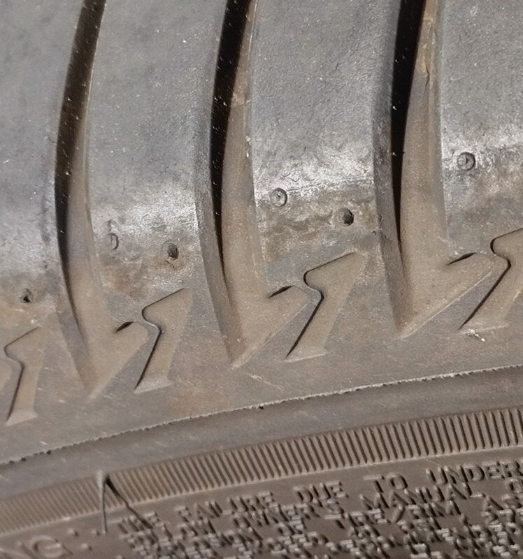

Har to biler med Turanza T005 - begge 225/45-17 "AO". De er produceret i 2017 og 2018. Ingen af dem har revner af betydning.
Her et fra 2017:
Her et fra 2017:
