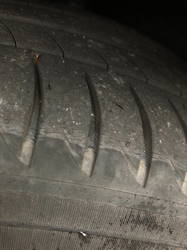

Jeg har et par fordæk - Michelin med DOT kode 0218. De har ca. 5.5mm mønster tilbage.
Men de larmer. Sådan noget hæl-tå slid tror jeg. Jeg kender ikke dækkenes historie da de sidder på en brugt bil jeg har købt.
Larmen er selvf. irriterende, men jeg undrer mig mest over at de ser revnede ud i kanten.
Er det ok eller burde jeg bare sige farvel og tak og købe et sæt nye?

Hvis det er sommerdæk så kør sæsonen færdig på dem og så byt til nyt næste år.

Det er sommerdæk. Men de har tydeligvis ikke kørt meget.
Ved ikke lige hvad mønsterdybden er på er par nye - 7mm?
Tak for svar!

Har du mulighed for at vende dem om, så er det det der skal til for at "nulstille" dine dæk = der er ikke en rotation -> på dækket. Hvis ja, så kan du finde illustrationer af hvordan du skal vende dækket på nettet. Så vidt jeg husker skal den høje del af mønsteret i hæl tå problemet, være det sidste der slipper vejen ift. kørselsretningen. Husker ikke logikken.

Hvis det er primacy 3 så larmer de forfærdeligt ab fabrik.
Det er seriestandard som vw ville sige. 🤣

Hvis der ikke er omløbsretning på dækkene, så krydsbyt hjulene. Så larmer de ca 2000 km, men så er der ro indtil der skal nye på.

rasmuzzen skrev:Har du mulighed for at vende dem om, så er det det der skal til for at "nulstille" dine dæk = der er ikke en rotation -> på dækket. Hvis ja, så kan du finde illustrationer af hvordan du skal vende dækket på nettet. Så vidt jeg husker skal den høje del af mønsteret i hæl tå problemet, være det sidste der slipper vejen ift. kørselsretningen. Husker ikke logikken.
Det er simpelt. Venstre til højre og omvendt. Om man så vælger at sætte de bagerste forrest, gælder det samme.

Bytte v/h på baghjulene hjalp faktisk men de er også et andet mærke og har kørt længere..
Forhjulene er helt til hest uanset hvordan de sidder, så der er nok ikke andet for end at leve med det et par tusinde km som @G6r-line foreslog og håbe på der bedste :)
