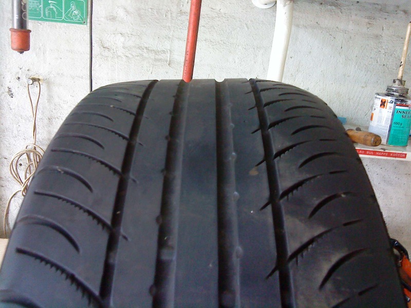

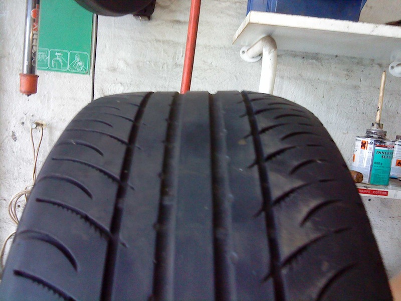

Hej Vaggere.
Jeg har haft mit ene bagdæk af, pga. et søm i dækken. Men så opdagede jeg at begge mine bagdæk er slidt næsten helt ned på indersiden.
Jeg kører med 3,0bar bagi og 2,8 foran og de er ellers slidt pænt. Så det burde passe. Men når man står bagved bilen, kan man se at fælgene hælder indad i toppen. Så derfor er det jo klart de er slidt mere på indersiden.
Bilen er på gule plader og jeg kører nok med 200-250kg læs konstant (træreol, kabler, værktøj osv)
For ca. 7000km siden skiftede jeg om på for og bagdæk pga. hæl og tå. Og dengang var der masser af mønster tilbage.
Det er Kumho dæk i størrelse 225/40-18
Men kan det passe at det skal være sådan?
/Michael

Indlæg af GolfTDI » 27. sep 2009, 19:10
Nej det burde ikke være rigtigt. Du bør nok få bilen sporet.
Mvh GolfTDI
