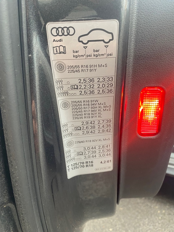

Nu ved jeg hverken hvad standard dækmontering eller dæktryk er.
Men hvis du monterer større fælge med dæk, der har mindre profil, ville jeg give dem højere tryk end det som står i tankdækslet. Hvis det opgivede tryk dér er f.eks 0,4 bar mindre bagi, ville jeg også give dem tilsvarende mindre bagi.
Hvad er standard dækmontering og hvad står der i tankdækslet?

Det er hvad der står foreskrevet, hvad tænker du?

Simon81 skrev:
6. feb 2022, 14:13
Jeg ville som udgangspunkt prøve 2,9 og 2,7 som der står ud for 3 personer. Hvis du ofte har passagerer bagi, så 0,1-0,2 mere bagi.

Indlæg af Simon81 » 6. feb 2022, 14:24
Jeg prøver at smide 2.9 foran og 2,7 bag. Giver besked om det hjælper lidt på det, ihvertfald tak indtil videre
