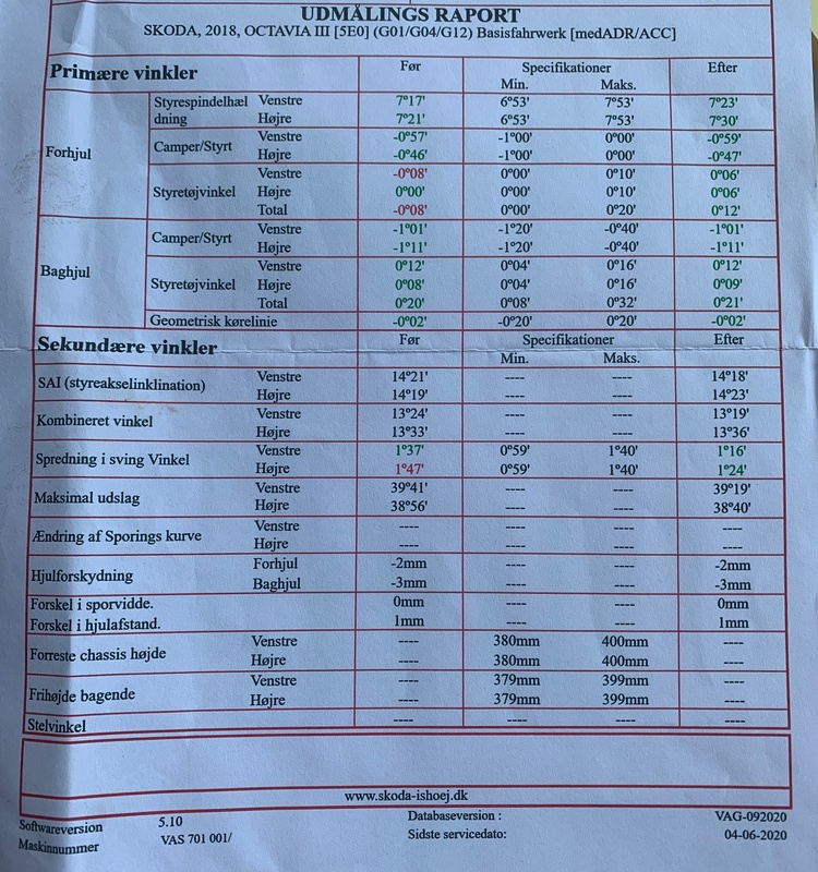

Hej. Kører i en Octavia 3 (hed dengang en elegance), der er ikke pillet ved undervognen. Mine dæk er slidt meget på indersiden. Kan det passe at man ikke på nogen måde kan stille Camber på sådan en model 2015. Skyldes slid udelukkende for meget toe out. Jeg har aldrig påkørt noget, min styre kugler og bærekugler har aldrig været skiftet, har kørt km 150.000, der er intet slør i dem. Rattet er 100% i ligeud stilling. Mine støddæmpere er også fine. De larmer ikke og de får bilen til at falde til ro som de skal. Kan det være andre fejl. Kan det passe at man ikke kan stille camber vinklen. Har fundet ældre videoer med golf, men ikke med golf VII som vist er den O3 deler undervogn med.

Du kan kun justere sporing, ikke Camber eller caster, få det tjekket, måske der er lige rigeligt toe out

Ja, det har du nok ret i, jeg har nogen gange svært ved at se logikken. Men kan ikke se, hvad jeg skal med alle de mål, hvis man alligevel ikke kan justerer det, men fair nok, hvis bilen er sænket eller har haft en skade. Nu skrev jeg bilen er std. Hvis man har styr på, hvad der er slør i eller slidt, så skulle målene ikke gerne skride ret meget, men almindelig vedligeholdelse og en justering en gang imellem skader ikke. Mindes der har været lidt diskussion her før om emnet....
Det handler som jeg ser det om 2 hjul, der skal kører næsten lige ud eller 100% lige ud, et rat der ikke skal stå skævt, lidt matematik og logik, og sikkert ikke en snor, det var nu gas!. Men der er ikke meget forskel på det, end da jeg var ung og lærte det på auto linjen i skolen i firserne. Den gang sad rattet også lige efter vi havde justeret og hjulene sad korrekt, man brugte ikke computere, man brugte hovedet og hænderne :) og nogle stænger. Jeg lever af at lave programmer og apps, der gør det nemmere for mennesker, så jeg er ikke imod udviklingen, de kan sikkert spore en bil hurtigere end vi kunne den gang = flere kunder igennem butikken.
Fortsat god dag til jer alle. Jeg skal have den sporet kan jeg læse mig til.
