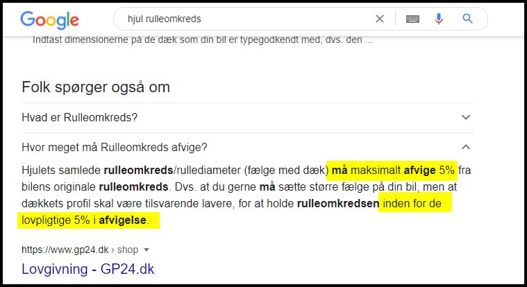

En hurtig google bekræfter 5% .. ?

Det er 5 % som HansH skriver.dodge skrev: ↑23. maj 2022, 21:15det er vist kun 3% du må ændre detHansH skrev: ↑23. maj 2022, 12:49https://willtheyfit.com/index.php?width ... offset2=50erlinggb skrev: ↑23. maj 2022, 10:44Hej
