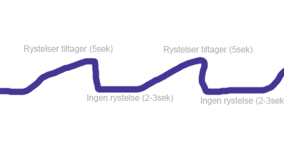

Jeg har købt ny bil, som havde gamle dæk på, så troede det var dem der var problemet. Så nu har jeg fået nye Continental dæk på og det har også hjulpet meget på det, men den ryster stadig lidt.
Bilen ryster svagt ved alm kørsel, men specielt ved motorvejskørsel 130-140 km/t så ryster den i "bølger" hele tiden, ved den hastighed (har vedhæftet tegning håber det giver mening :) ), det ses tydligt på rattet. Det er ikke vildt meget - men stadig irriterende at den ikke kører "glat"...
Er det afbalancering den er galt med, og skal jeg have fat i en med Hunter udstyr ?
Skæv fælg ?
Trækaksel ?
Sporring ?
Eller noget helt andet ?
Dæktryk er OK, og de er spændt med 120 NM fælgene. Det er originale 16" Audi fælge.
Det er kun ved motorvejskørsel at det mærkes som på billedet herunder:
Nicolaisen
Indlæg: 3991
Tilmeldt: 20. jun 2008, 19:09
Re: Bil ryster - også med nye dæk
Indlæg af Nicolaisen » 29. sep 2013, 13:39
Er det når du accelerer eller bare triller?

Ja hele tiden, trædder jeg f.eks. koblingen ned på motorvejen gør den det stadigt... Ved ikke rigtigt om det er være ved acceleration ?!

Problem løst: 1 af de nye dæk var ikke rundt, der var en bule på det, altså defekt... Ny på og så kører den godt igen :)

Det er præcist det du har tegnet jeg også oplever i min passat 2.0 tdi fra 2007.
Jeg har det bare både på mine sommerdæk og mine vinterdæk, så jeg er noget i tvivl om det er mine dæk den er gal med
Var det dækkene der var problemet eller kom det igen ?
