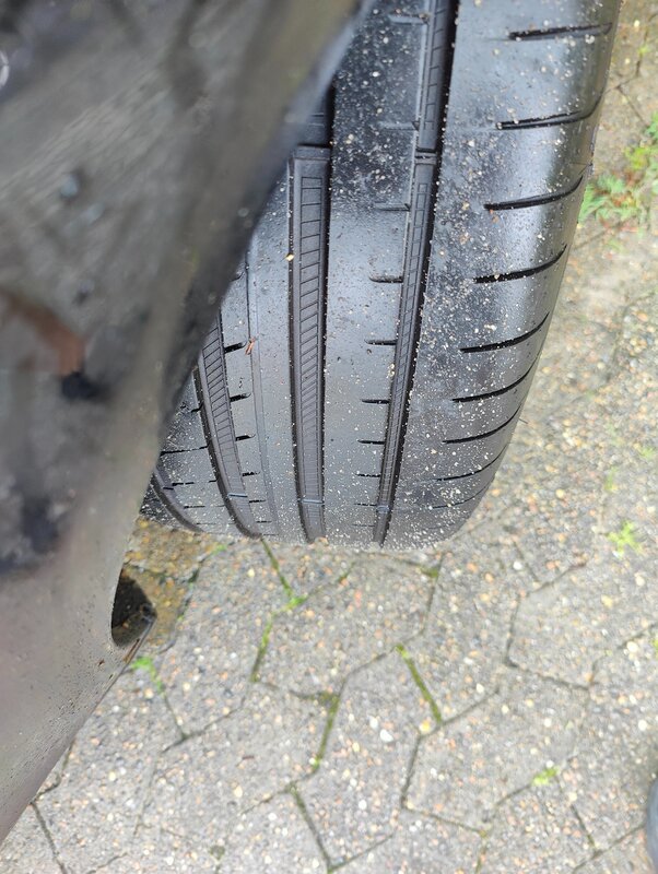

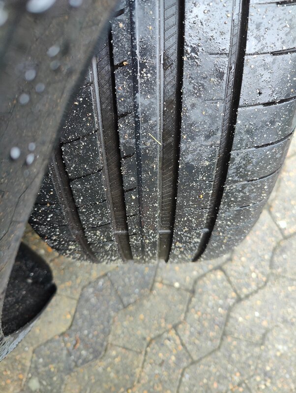

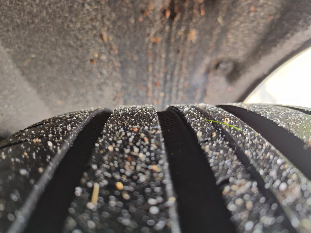

Hej alle.
Da jeg fik skiftet til sommerdæk på A4'eren, oplevede jeg at de sang/rumlede en del.
Dette har de ikke gjort tidligere, så jeg er noget forundret over, at de nu gør det.
Jeg har byttet dækkene rundt, så venstre/højre fordæk kom bagpå i samme side, men syngeriet finder fortsat sted.
Jeg kan ikke umiddelbart vurdere, om de skulle være blevet savtakkede, men det undrer mig så at det er sket hen over vinteren. Se evt. nedenstående billeder.
Larmen ændres i takt med hastigheden, og er uafhængig af hvilket gear jeg kører i.
Dækkene er opbevaret i skur, fladt, ovenpå hinanden, hvilket de tidligere er blevet, og uden andre/lignende konsekvenser.
Dækkene er Goodyear Eagle F1 Asymmetric 5 245/40R18 97Y XL FP, de er producerede i 2020.
Såfremt de er savtakkede, er der så anden mulighed end at 'lide' indtil de er kørt til, hvis de da kan det?
Eller skal dækkene skiftes ud?
Billedet af venstre fordæk er vendt 180 grader, hvorfor det kan ligne det ikke er venstre, men det er det.
Dækkenes placering har jeg nævnt nedenfor - placeringen er efter jeg har byttet dem rundt, da jeg først hørte syngeriet fra dem. Dvs. at venstre fordæk nedenfor, sidste år sad som venstre bagdæk og så fremdeles.
Jeg mindes ikke at have skiftet placering af dækkene fra 2020 til 2021.
På forhånd tak for input.

Svært at se på billeder. Men det er den udvendige skulder typisk der bliver savtakket. Det er lettest at mærke med hånden. Kan du ikke kryds rotere dem ? Eller løser du desværre ikke problemet.

Jeg har netop haft dem roteret på kryds og tværs på de fire muligheder. Støjen er den samme.
Sidste mulighed er at smide vinterdæk på og udelukke at der er noget i bilen der rumler.
Det prøver jeg imorgen, gider ikke skifte flere gange idag.
Hvis det udelukkes at være bilen, må vi enten købe nye dæk, eller lade nuværende sidde på, og se om de kan "slides til".
Tænker ikke jeg vil betale for at få dem raspet.
