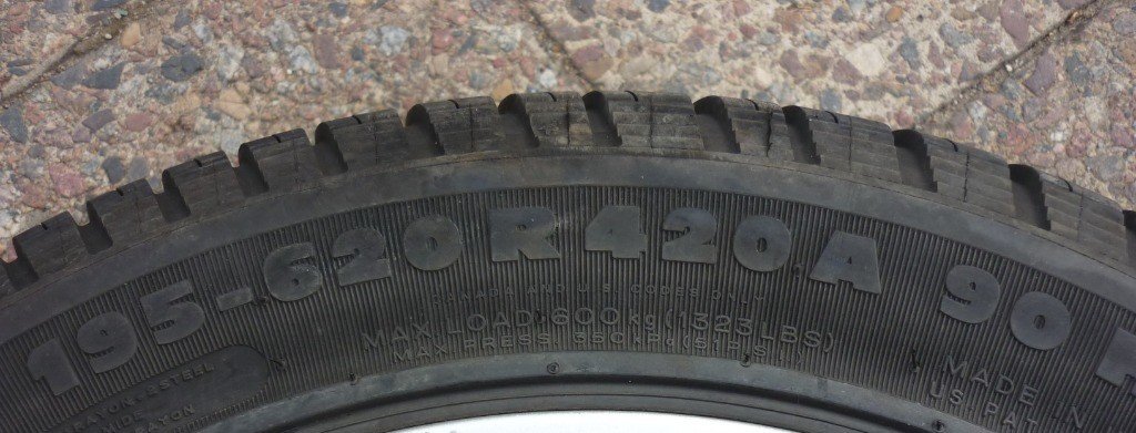

Et dumt spørgsmål - men hvad er det 35/20 står for? 😊

rskadk skrev:
6. sep 2022, 08:20
255/35/20
dækbredde/dækprofil/fælgstørrelse
Dækprofil er reelt set højden på dækket..

rskadk skrev:
6. sep 2022, 08:20
Tømren skrev:
6. sep 2022, 07:01
Jeg har kørt 255/35/20 de sidste par år, ingen problemmer
35 = højden på dækket i % af bredden.
Dvs hvis bredde = 255mm, så er højden på dækket 35% af 255 ==> 89,25mm
20 = fælgens størrelse i tommer.

Er der ikke enkelte dæk der har profilen angivet i mm?
Re: 19” fælge og vinterdæk? Sikkert?
Indlæg af HansH » 6. sep 2022, 15:07
Nicklossi skrev:
6. sep 2022, 15:07
Uh... pas! Jeg går rundt og tror at det altid er udtrykt i % ........

Du skal nok regne med at dæksiderne på 235/45 er 106 mm høje og på 235/40 er de 94 mm høje. Det skal læses som at dæksiderne er hhv. 40% og 45% af de 235 mm.
Jeg har aldrig set et dæk der har angivet profilen i mm - jeg har kun set angivet i %. Og jeg er overbevist om at alle de anerkendte mærker angiver profilen i %.
Michelin lavede i sin tid mm-dæk. Dækkets bredde, samt ydre og indre diameter er angivet i mm. Så vidt jeg ved kan de stadig bestilles. Har fx været anvendt af Ford, BMW og flere franske bilmærker.
