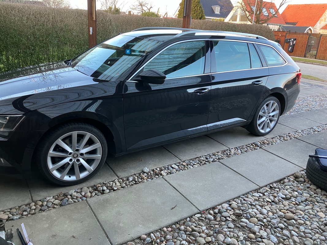

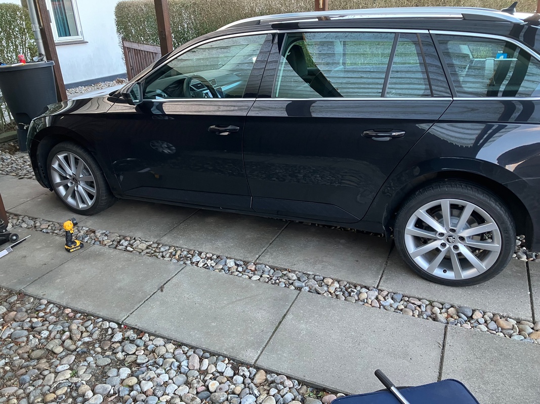

Så fik jeg min Superb 3 fra 2019 og fik prøvet de Octavia fælge med ET 51 og 225/40-18 dæk og der bar god plads til der kunne komme 215/50-18 eller 225/50-18 på men de sidder længere inde pga det høje ET mål og syntes ikke de så helt så fedt ud, så ny bliver de 18” sat til salg i stedet for. Jeg vil ikke bruge sparer pga det ikke er lovligt m.m.
