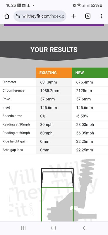

Jeg har prøvet at taste det ind i beregneren. Da jeg ikke kender offset, har jeg sat det samme ind i begge størrelser.
Resutat

Sikker på du har skrevet 215/60/16 på vinterdækkene ... ?
Jeg får et andet resultat end dét du viser.

Okay, jeg må sige 1-0 til den side Hej-Hej linker til.
Begge sider kan beregne tallene for de to dæk og sammenligne ..... men daekberegner.dk vinder på at vise dette tal:
Det er dét tal du skal bruge.
willtheyfit giver dig også rulleomkreds for begge dæk, men du skal selv regne dig frem til at vinterdækket er 5,14% større end sommerdækket.
Så det er da rart nok at få det serveret på sølvfadet :)
Og så har du svaret på dit oprindelige spørgsmål. Man må højst ændre rulleomkreds med 5%, så det 215/60 vinterdæk du har kig på, er altså lige en bit for stort ... hvis du skal overholde reglerne.
