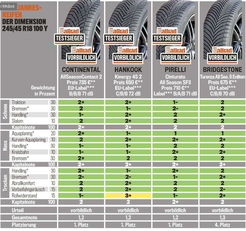

Dagens udgave af AutoBild har en grundig test i en relevant størrelse.
Michelin CrossClimate2 er ikke så gode på våd vej.
GoodYear Vector 4seasons Gen. 3 er ikke så gode på tør vej.
Her er de bedste dæk:

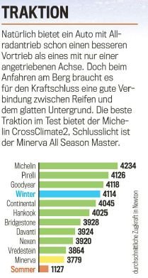

Michelin CrossClimate2 er til gengæld bedre på sne end deciderede vinterdæk.
Her traction i sne:
Planen var, at der skulle helårsdæk på 20" fælgnene. De kører med 255/45R20 SUV dæk, så måske testen ikke er "repræsentativ", da det er en anden dimension. Men den kan sikkert være vejledende.
Tak for at finde den.
Og det med Michellin CrossClimate er bedre i sne, er relevant. Men jeg har 4WD så det hjælper sikkert også på "biddet", hvis man fx. valgte Continental i stedet.
