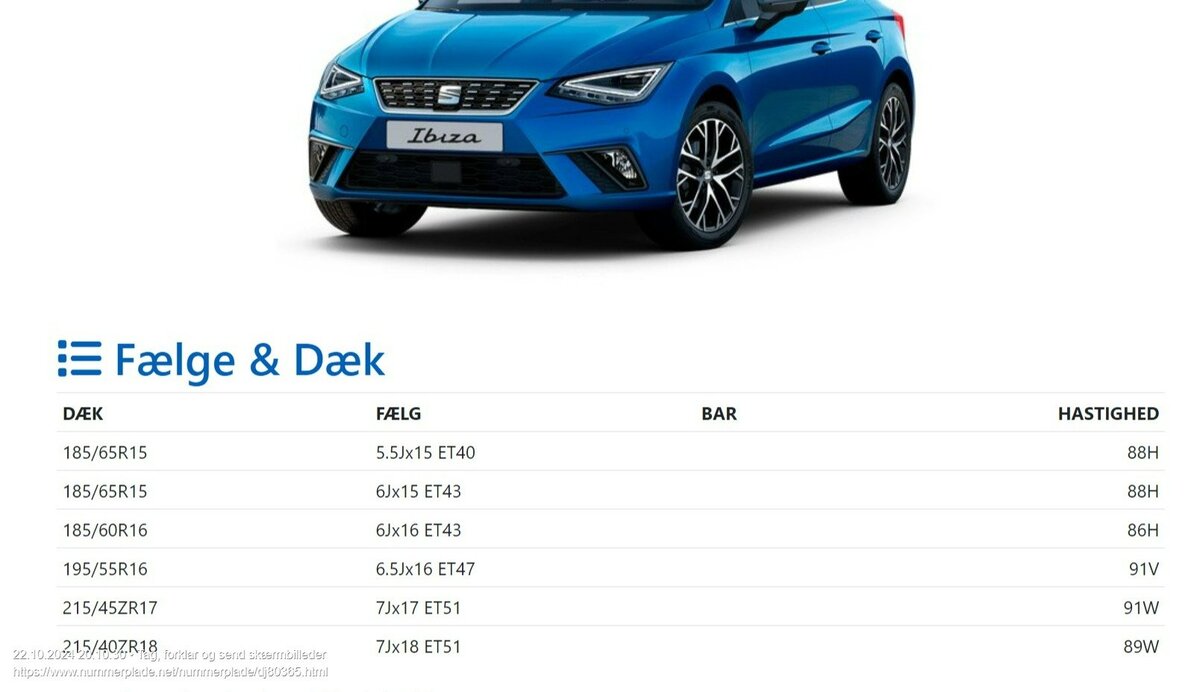

Jeg er ikke god til det her... :-) Jeg har fået at vide, at hjulene fra min 2016'er Fabia ikke vil passe på en ny Ibiza fra 2024. Men når jeg kigger, så kan jeg kun se, at der er forskel på ET-målet, hvor Ibiza'en er 40 og Fabia'en er 35. Lige nu kører jeg med 16" på min Fabia, og jeg kan se, at Ibiza'en er født med 17" hjul.
Hjælp mig med at forstå :-)

Ibiza 1,0TSI har alle de her størrelser på typegodkendelsen på den her.
https://www.nummerplade.net/nummerplade/dj80365.html
Så mon ikke de passer på trods af forskellen i indpresning.
