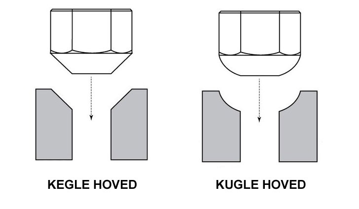

Endnu et newbie spørgsmål:
Har købt brugte alufælge, og kører i forvejen på stål.skal jeg forvente hjulbolt udfordringer? Så vidt jeg kan se når 48mm fint igennem, og tror ikke hullerne er koniske, men kunne godt bruge et hint om, hvordan man ser det.
På forhånd tak.
Mvh Per

Det kommer i høj grad an på, om fælgene er originale eller ej.
Er der tale om originale Skoda fælge bruger de samme bolte til stål- og alufælge.

Re: Hjulbolte alu fabia2
Indlæg af Hej-Hej » 11. nov 2025, 14:30
Det kan være lidt svært at se, især på brugte fælge der måske også har været spændt fast med forkert type bolte, men mit bud er at dine ikke originale alu fælge er til kegleformede hjulbolte og dine stålfælge til kugleformede

Spørg importøren:
https://www.alcar.dk/kontakt/
Alt efter fælgfabrikat kan både hovedets udformning og boltens længde varierer.

Indlæg af Per27 » 11. nov 2025, 17:48
Hej-Hej skrev: ↑
11. nov 2025, 14:30
Tak..jeg tror du har ret🙂
