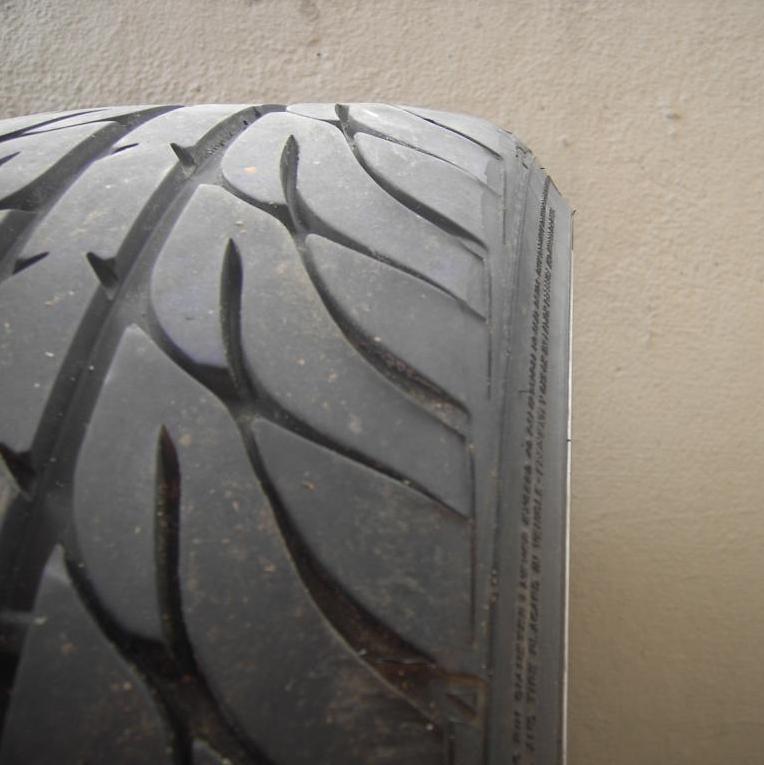

- SteffenR
- Indlæg: 8650
- Has thanked: 54 times
- Been thanked: 259 times
Re: Kan man sætte et 215/35-19 dæk på.
Som sagt det ikke noget problem

lars nelsson
- Indlæg: 1165
- Tilmeldt: 15. jun 2008, 13:23

- SteffenR
- Indlæg: 8650
hmm... det forstår jeg ikkelars nelsson skrev:Præcis SteffenRSyntes det ser bekendt ud det der.
Vi mangler stadig nogle ordenlige billeder af dem på bilen.
