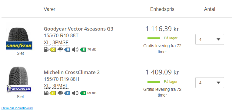

Lige et spørgsmål til panelet:
Er Michelin de 300 kr pr. dæk mere værd? Jf. Euromaster (hvor prisen for 4 nye inkl montering og afbalancering er 6800 kr.) er michelin meget bedre og har mange flere km i sig end "alle de andre dæk"..
Svjv er Euromaster ejet af Michelin 🤨Men det gør jo ikke udsagnet forkert..

Læs lidt dæktests - selvom det nok er svært, at finde noget om dæk i lige den størrelse.
Jeg ville vælge Goodyear af de to.

Ja, jeg fandt nogle stykker, dog i væsentlig andre størrelse. Har det stor betydning? Men der virker Goodyear til at være bedre overall.. Det bliver dem. Hun får dem vel punkteret nok gange til de alligevel skal skiftes inden de er slidt ned 🤷🏻‍♂️

Jeg ville være villig til at betale 300kr mere for Goodyear ;)

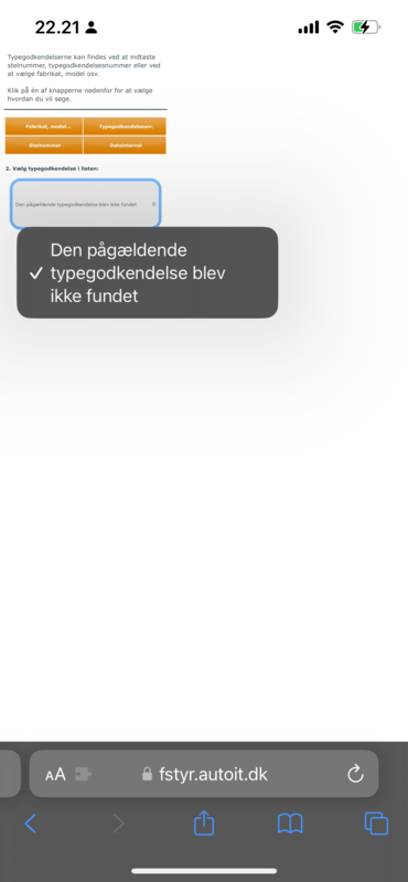

Lige et dumt spørgsmål… en i3 kører åbenbart med forskellige bredder foran og bagpå, fælge siger hhv 5J og 5.5J, begge R19.. dækbredde er 155 og 175. Der er noget større udvalg hvis det blot er 155 hele vejen rundt..
Er det et issue?
Du tænker bare at sætte 155 i alle 4 hjørner ?
Den går vist desværre ikke
Her et <snip> fra side 735 i Færdselsstyrelsens "Vejledning om syn af køretøjer"
"Dækprofilforholdet for og bag skal være ens, hvis bilen leveres originalt med ens dækprofilforhold for og bag.
Hvis bilen leveres originalt med forskel i dækprofilforhold for og bag, skal denne forskel bevares. Profilforholdet på baghjulene må dog mindskes med én størrelse mere end på forhjulene."
Har lige selv haft spørgsmålet oppe og vende for kort tid siden, så derfor er det frisk i erindring..
https://www.bmw.dk/da/generelt/produkt- ... kning.html
BMW´s liste viser 155/70 19 på begge aksler som en mulighed for i3.
Spg. er, hvad der står i typegodkendelsen for i3.

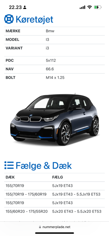

Det her må jo så betyde frit lejde 😂
På nr.plade står følgende, uden at vide om det er mere korrekt..

Men … 155 er jo bredden ? Så der er vel ikke tvivl om at de er lige brede, hvis der står 155 på alle 4…

DanielB12 skrev:
6. feb 2024, 21:55
Hvad med rent teknisk, er minimumsbredden på en 5,5J 165..
Glem det jeg skrev :D Jeg havde misforstået dit indlæg. Det er korrekt at et 155/70/19 dæk ikke må sidde på en 5,5" fælg.

HansH skrev:
6. feb 2024, 21:22
Dækprofilforhold og dækbredde er vel ikke det samme Hans? Jeg vil sige at dækprofilforhold = rullediameter.
Min iX3 er jo født på 8x20 med 245/45 og 9,5x20 med 275/40, men det betyder mig bekendt ikke at jeg ikke må sætte et square setup på den, så længe jeg ikke går under en størrelse som bilen også er typegodkendt til? I det hele taget er det her ret gråzone, eller også er jeg bare ikke helt skarp på det :D

Det er ikke rullediameter. Dækprofilforholdet er 45 og 40 i dit eksempel.

Tonny skrev:
7. feb 2024, 00:11
Vi er enige om at dækprofilforhold og rullediameter er to forskellige ting.
Vi er også enige om at tungen skal holdes lige i munden i de her sager ... og jeg er på ingen måde sikker på at min tunge er kalibreret rigtigt.. :)
Men here goes:
Mit svar til Daniel var baseret på den præmis han spillede ud, der lød som følger:
".. en i3 kører åbenbart med forskellige bredder foran og bagpå, fælge siger hhv 5J og 5.5J, begge R19.. dækbredde er 155 og 175."
Jeg har ikke undersøgt om det passer. Det gider jeg ikke lige.. :)
Så jeg vælger at tro på hvad Daniel skriver.
Og hvis det stemmer - at en i3 ab fabrik er monteret med 175 i bag og 155 i for, så må de to dæk nødvendigvis have forskellige profiler for at ramme samme rullediameter.
Iflg beregning på willtheyfit.com må 175 have profil 60, og 155 må have 70 for at ramme (nogenlunde) samme diameter.
Begge 19".
Derfor jeg konkluderer, at hvis det passer at bilen ab fabrik er leveret med 175 i bag og 155 i for, så vil der også være en forskel i dækprofilforhold .... og den forskel skal man iflg lovteksten bibeholde. Og derfor vil det ikke være tilladt at sætte 155 på alle 4, som jeg forstår det.

HansH skrev:
7. feb 2024, 07:47
Tonny skrev:
7. feb 2024, 00:11
Derfor jeg konkluderer, at hvis det passer at bilen ab fabrik er leveret med 175 i bag og 155 i for, så vil der også være en forskel i dækprofilforhold .... og den forskel skal man iflg lovteksten bibeholde. Og derfor vil det ikke være tilladt at sætte 155 på alle 4, som jeg ser det.
Hvad betyder dette,
"Profilforholdet på baghjulene må dog mindskes med én størrelse mere end på forhjulene."

Henrik2800 skrev:
7. feb 2024, 07:55
HansH skrev:
7. feb 2024, 07:47
Tonny skrev:
7. feb 2024, 00:11
Hvad betyder dette,
Jeg forstår det sådan, at hvis du f.eks. standard har profil 70 i for og 60 i bag .............. og hvis du så vælger at sætte nye hjul i for med profil 65 (dvs én størrelse ned) .... så må du gå to størrelser ned på baghjulet, dvs 60 --> 50.
Det er sådan jeg umiddelbart forstår det...
