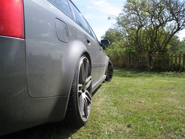

Monterede et sæt 10x20" i sommers med 265/30-20 til en Supra, så de skulle jo gerne være brede, men de sad HELT strukket alligevel, selvom jeg ellers syns 265 burde være rigelig til en 10" . (Conti SC2)

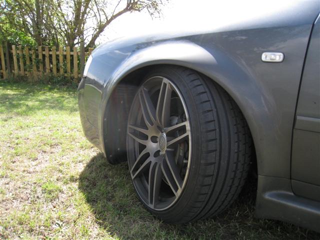

Og de sidder strukket på en 9" også.....

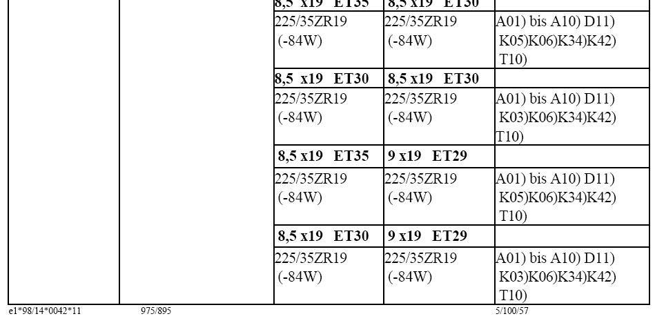

Indlæg af clausvp » 21. jan 2009, 12:20
Fra RH-alurad; TüV-godkendelse, 225 på en 9"

Supermule
Re: 225 dæk på 9" fælge
Indlæg af Supermule » 21. jan 2009, 12:24
Nej... 265/30/20......

Indlæg af clausvp » 21. jan 2009, 12:30
Supermule skrev:Nej... 265/30/20......
Og husk lige undtagelserne til de godkendelser dér Claus.
Dem kan du selv læse her http://www.rh-alurad.de/gutachten/RZ00-49324-A-41.pdf" onclick="window.open(this.href);return false;

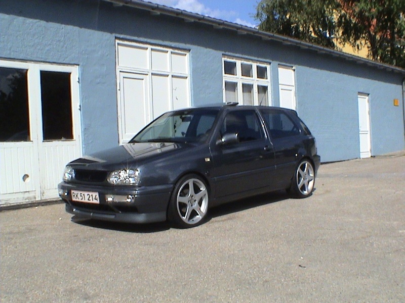

du behøver da ikke gå ned i 17" jeg havede en golf for mange år siden men 18 (215/35-18)
ferie04 079.jpg (166.37 KiB) Vist 2819 gange
