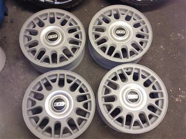

hejsa drenge.. jeg har fået fat på et sæt fælge til min 3L.. men jeg kunne godt tænke mig et lidt anderledes look end de normale ballondæk som typisk kommer på den slags fælge.. Men hva skal man ud i.. det skal nok ikke være så små som postelastikker men noget derhen af?? De skal bare være til at betale og så kunne holde til den montering jeg skal have, altså de skal ikke være 105 mm bred så de er strukket helt flade

det er disse fælge
- 1984879.jpg (20.6 KiB) Vist 1476 gange

165/45 eller 50, giver et flot stræk uden at være for meget

helt klart 165/45

oki takker for svarene.. de må bestilles så.. Fælgene skal forresten pulver lakeres hvide og centerkapslen males i samme farve som bilen, en lupo 3L i kongeblå

sad lige og lavede lidt hovedregning.. 6,5 fælge er da 165,1 mm brede.. og de dæk i forslår er 165?? så kommer der da ikke noget stræk???? jeg kan desuden kun finde dem i 50 profil... Er det mig der er gal på den?

De 165 er på indersiden af fælgkanterne, så det skulle gerne give lidt
daekonline har 45'erne, men de fåes kun i nankang, 50'erne findes både i nankang og bridgestone

hvis du kigger her: http://www.tyrestretch.com" onclick="window.open(this.href);return false; Der kan du se billeder af 165'er på en 6,5" bred BBS rm.

hehe det er godkendt.. ordre sendt. Det bliver nankang NS-2 da det er de eneste lige kan finde på dækonline..
