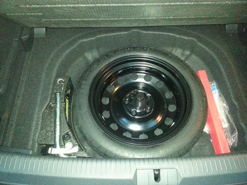

Donkraft og værktøj er placeret i en "skumfidus" der er placeret til venstre for reservehjulet.

Re: Reservehjul til en golf 7 2016 istedet for dækkit?
Indlæg af erlingvj » 13. feb 2019, 04:09
Til vores Polo gav jeg godt 1100DKK for et komplet sæt. Fandt det på Ebay.co.uk.
Sjovt nok kan der i en Polo være et full-size hjul.
wp_ss_20190213_0001 (2).png (71.74 KiB) Vist 6531 gange

Som erlingvj skriver, så er 18” hjulet tiltænkt Polo GTI og 16” til resten af modelprogrammet.
Denne opdeling er lavet pga. størrelsen på de forreste bremser, hvor 16” ikke kan monteres på en GTI.

Mange tak for ovenstående billeder og forklaring, så er det et 16" jeg skal have fat i. Kan se der er fastspænding af hjulet i centrum på det ene billede. I min golf er der ikke sådan et gevind i midten, men går ikke udfra det er nødvendigt at fastspænde hjulet, det kan vel godt bare ligge løst i "brønden" da den er polstret, så det kan nok ikke kure rundt.

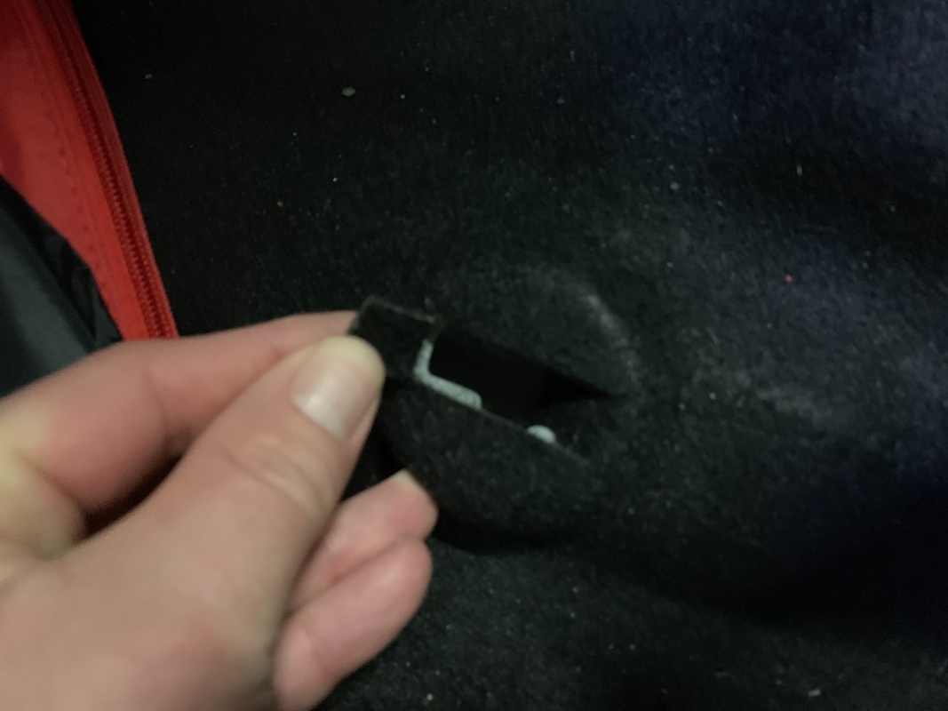

Ja, den skrue har jeg også googlet mig til. Kender godt systemet, hvor møtrikken skrues ned og holder hjulet, men undrer mig bare over hvordan selve gevindet skal monteres i brønden, da den er polstret overalt. :?:
Been thanked: 2400 times
Indlæg af GaSelle » 13. feb 2019, 11:36
Det er et hul i midten af den forhøjning, hvor du stikker gecindstykket ned, og drejer det en kvart omgang. Billedet er fra min egen Golf, så har lige tjekket :)
ROEN
lab76
Indlæg: 18
Tilmeldt: 11. apr 2010, 21:09
Indlæg af lab76 » 13. feb 2019, 12:16
GaSelle skrev:
13. feb 2019, 11:36
Mange tak, så giver det mening. :idea:

Har fundet ud af, at man godt kan have et fuldstørrelse hjul i 15" liggende i brønden. Den bagerste liste skal bare udskiftes med en anden som koster ca 400,-kr, så kan hjulet komme ned. Har ikke brug for at sænke bunden, så løsningen bliver en ny liste, og så et normalt hjul ned som reservehjul. Et sådant hjul koster typisk kun 2-300,kr ved en ophugger. Jeg har dog et normalt reservehjul liggende, så det er vist billigste løsning med udskiftning af listen. Problem løst. :D
nybo1998
Indlæg: 3
Tilmeldt: 26. jan 2020, 20:23
Indlæg af nybo1998 » 15. jul 2020, 14:33
lab76 skrev:
13. feb 2019, 18:33
Hvor kan man købe sådan en liste henne
lab76
Indlæg: 18
Indlæg af lab76 » 15. jul 2020, 15:57
nybo1998 skrev:
15. jul 2020, 14:33
lab76 skrev:
13. feb 2019, 18:33
Du kan få listen ved VW - de kan slå den op i deres reservedelssystem. Det er en liste med rund udskæring, så du kan have et fuldstørrelse hjul liggende. Den koster ca 400,-kr, så det er ikke en herregård. Den er nem at udskifte, den gamle skal bare trækkes af og den nye skubbes på plads.
