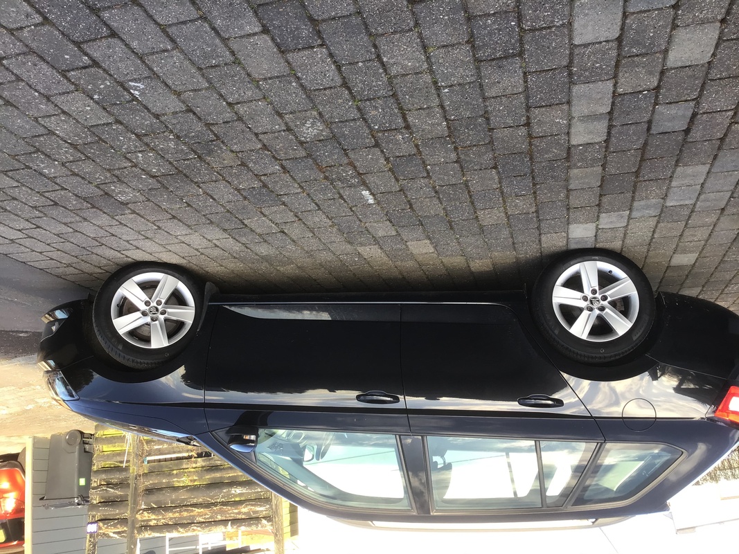

Hej lille update nu med billede af 195/55-16 monteret godt nok på hovede men håber i kan se det
Vh robert

Sådan ser det mont.

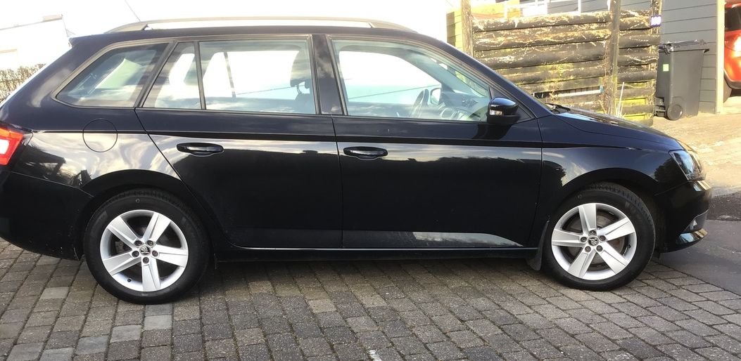

Endnu et bag fra

Haha, hvorfor bruger du ikke lige ét minut og får dem roteret så de vender rigtigt.

Det ser jo fint ud :-)
Jeg ved ikke hvordan Vartas får et 205 dæk til at have bredere køreflade end et 7" fælg, da det jo er smallere end 205mm
Da 7x15 kom frem for mange år siden, og de blev monteret på feks en Golf 2 var der monteret 195/50-15 på dem, og det var/er ikke stræk dæk.
Ja det ser fint ud skærme er fyldt lige ud så det er ok look
