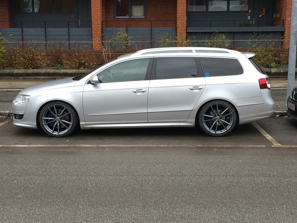

235/35-19 kørte jeg med på min gamle Passat på 8,5x19” ET45 bilen var sænket 40/40 på det billede, og det gav ingen problemer

Ser fedt ud. Hvordan var komforten

Ganske fin bedre end de 21” jeg har på min Passat B8 😂
